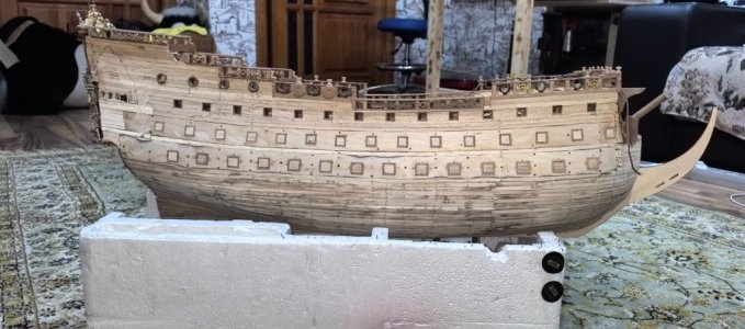

Всем добрый день. Долгое время не было возможности продолжить начатое, но теперь дело движется вперёд :). Коллеги!

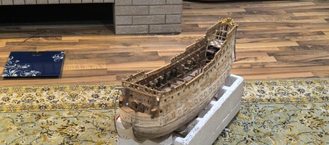

В этот тихий и ещё не поздний вечер я определился со следующими этапами моего судостроительного проекта. Следующий этап — черновая обшивка корпуса корабля. Из-за нехватки свободного времени скорость сборки корабля замедлилась. Перед началом работы я разобрал корпус корабля с подставки. Стало неудобно жёстко крепить модель, поэтому предлагаю собирать её в пенопластовой коробке. Она относительно мягкая, чтобы не испортить модель.
Все подготовительные работы завершены, пора начинать. Прежде чем приступать к обшивке, вооружаемся…
Деревянная обшивка: липовая рейка 5x2x50 мм.
Деревянная обшивка: берёзовая рейка
5x2x30 мм. из набора-журнала от Diagostini.
Инструменты и расходные материалы
Гвозди 10x0,7мм
Гвоздезабивной инструмент
Мини-дрель + сверло 0,7мм
Клей ПВА (красный)
Древесная мука
Железо
Бутылка для замачивания
реек Шливмашина + реноватор
Наждачная бумага, губка, брусок.
Нож для резки реек.
Моторчик для сужения планок.

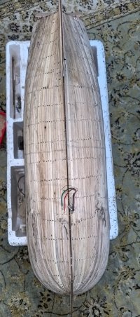

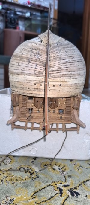

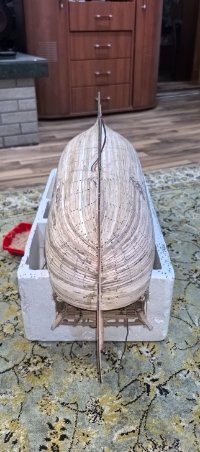

Приступил к черновой обработке корпуса.
А) Примерка планок на корпус модели, отметив карандашом, откуда нужно сузить рейку. Отметив карандашом места расположения гвоздей в проекции шпангоутов.
Б) Далее сделал отверстия сверлом 0,7мм и сузил рейку на наждачной бумаге.
В) Замочил в горячей воде на 10' - 15' При замачивании реек есть проблема, что нет емкости, в которую можно поместить рейку полностью, но в моем случае замачивать рейку полностью не обязательно, в данном случае я замачиваю в стеклянной бутылке из-под пива.
Чтобы избежать трещин и поломок рельсы в местах резких изгибов, можно также гнуть над паром.
G) Ещё раз примеряю, как всё прилегает к корпусу, и если всё устраивает, наношу на рейку клей ПВА и сразу же прибиваю её гвоздями. Так как гвозди очень мелкие и забивать их неудобно, лучше всего использовать гвоздезабивной пистолет. У меня такой инструмент есть в арсенале. После этого работа пошла гораздо быстрее. Однако небольшой молоток всегда должен быть под рукой, так как может понадобиться доработать гвоздь.
D) Излишки клея, особенно на торце прикреплённой рейки, убираю тряпочкой, а затем ножом. Если между планками остаётся зазор, его нужно заполнить клеем и древесной мукой.
И так получается 10 рядов. Корпус немного очистил от клея, но пока не отполировал как следует. Использовал наждачную бумагу, брусок, шлифовальную машинку и, наконец, наждачную губку. Эта манипуляция позволяет точнее оценить работу.
После этого перехожу на другую сторону и проделываю то же самое.
Самая сложная часть — сгибание передних планок, так как они требуют особого внимания. Средние и задние планки гнутся гораздо легче.

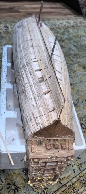

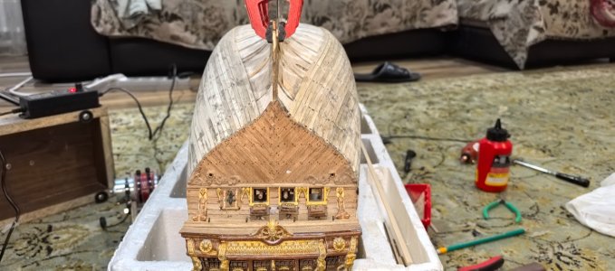

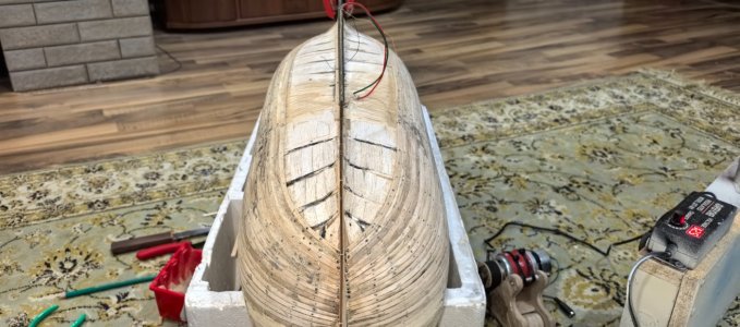

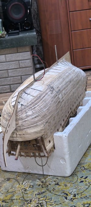

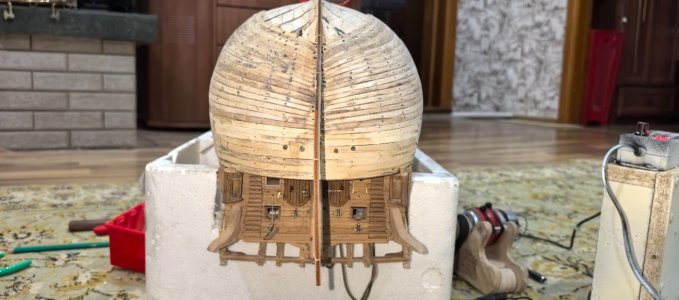

Моя «Верфь» работает. Моя главная забота — постройка модели французского парусника «Soley Royal». Должен сказать, что за годы строительства я отошёл от модели «Soley Royal», разработанной Деагостини. И вот, я выполнил двадцатый ряд черновой обшивки. Тридцатый ряд начинаю обшивку от киля.
Поскольку пропитанная рейка очень легко ложилась на гвозди, я просто приклеил рейку одна к одной, не делая клиньев. В принципе, рейка легла нормально, не учитывая рисунок на лицевой стороне. Но я решил, что для черновой обшивки это неважно.

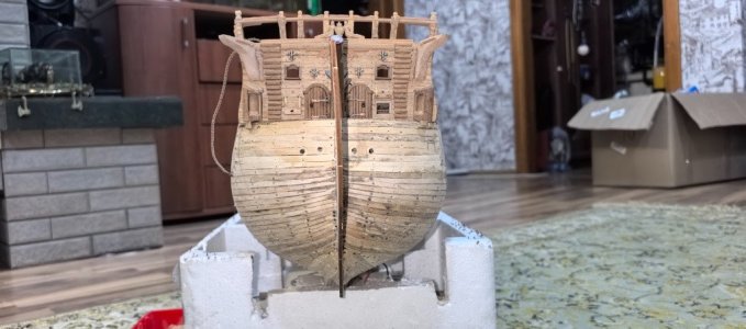

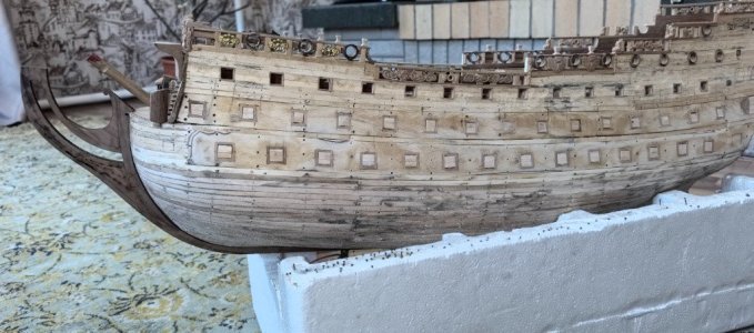

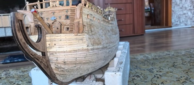

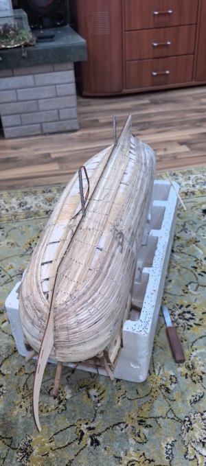

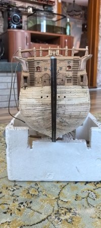

He completed the roughing of the hull of the Soley Royal ship, which means that the outer shell of the hull is formed from primary slats. This is the main stage of construction, after which the processing of the hull begins (sanding, putty) and the transition to finishing and other work.
IMG_20251129_224143_copy_1024x453.jpgIMG_20251129_224228_copy_1024x453.jpgIMG_20251129_223843_copy_200x453.jpgIMG_20251129_230730_copy_1024x453.jpgIMG_20251129_223904_copy_200x453.jpg

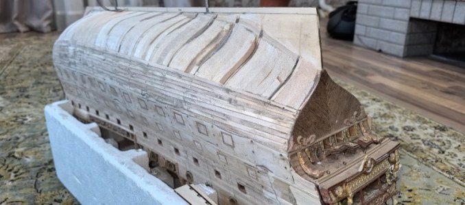

Перед нами маячил довольно сложный и длительный процесс — отделка корпуса. Все пояса и обводы должны быть гладкими. Ямки и бугры недопустимы. Даже небольшой излом испортит впечатление, поэтому нужно стремиться к совершенству.
Сейчас я конопачу гвозди, готовлю инструменты к шлифовке. И параллельно исправляю ошибки в лаге.
Его можно назвать хребтом корабля — это киль. Киль, как и положено, собирался из нескольких массивных балок, причина очевидна — большие размеры кораблей. И я делаю его составным, как взрослый моделист.
