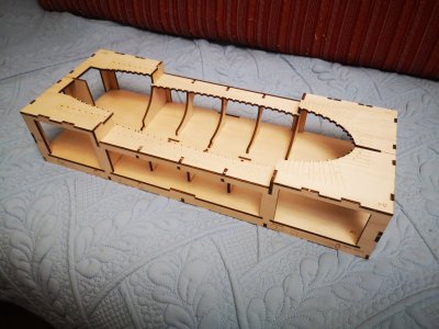

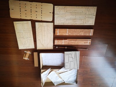

1.2022年9月7日到货樱桃木版海灵号,全肋模型,慢慢做吧,开箱图发一波,外包装完好,拿到手里沉颠颠的

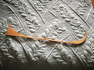

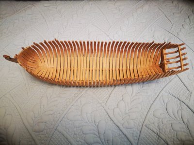

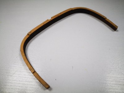

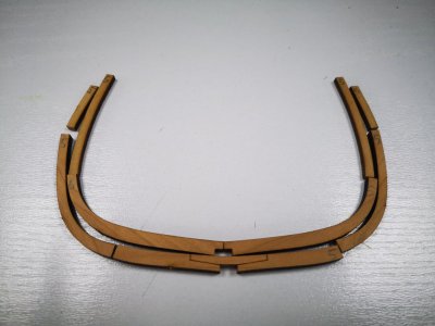

2.龙骨拼接中,发现一个问题,快干胶对樱桃木的粘结力不够,第一次点胶总是粘不住,把黑边打磨掉后会好一点但还是不给力,这以后粘肋骨如果也这样就比较麻烦了,拜托各位给推荐一3.款好用的胶水,节前按厂家的建议买了太棒2和401这2种胶水,放假期间把龙骨搞定

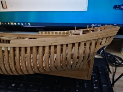

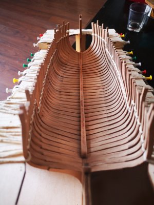

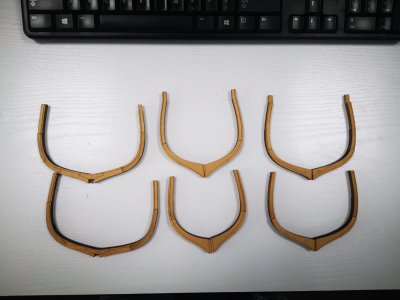

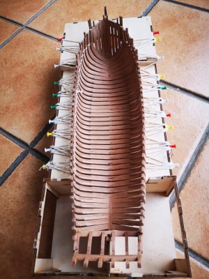

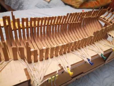

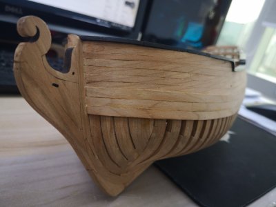

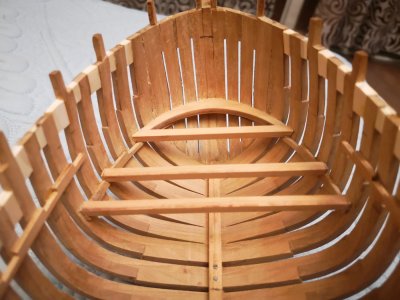

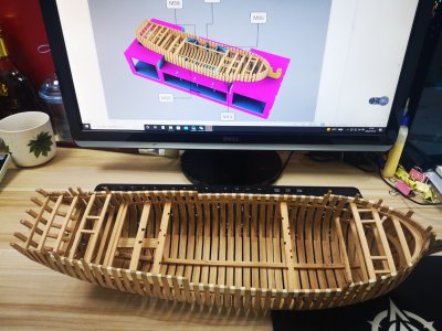

4.试着做了M编号肋骨,就是打磨比较费劲,30多条肋骨慢慢来吧,赶工搞定6根肋骨,今晚打磨,一周时间的成果

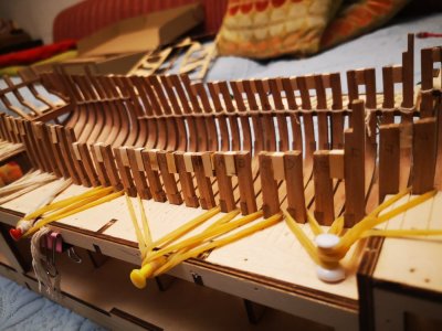

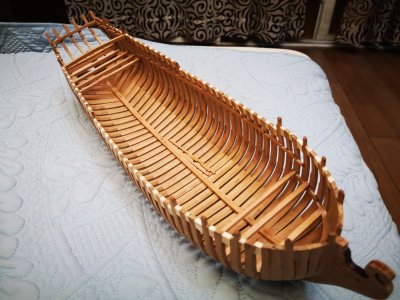

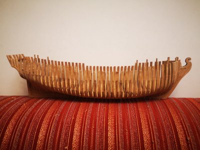

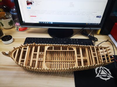

5.肋骨定位后准备打磨内部,下船台打磨时发现每条肋骨只有跟龙骨粘接的一个点,其它部位没有固定,打磨时会变形,重新上船台黏贴肋骨加强块

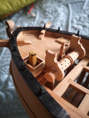

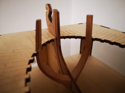

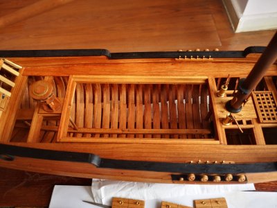

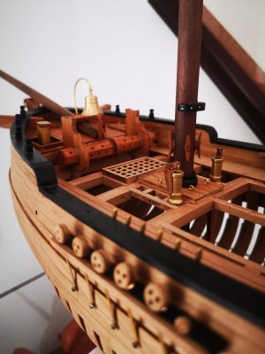

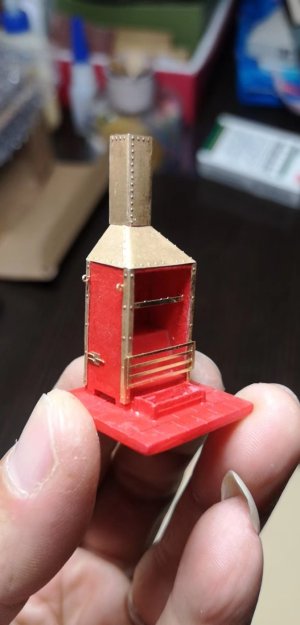

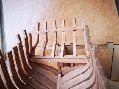

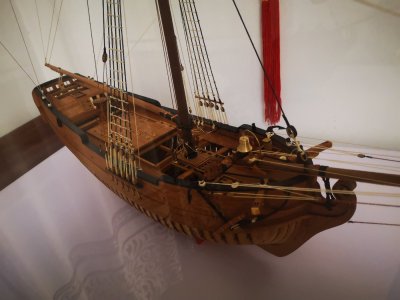

6.船头底部横梁,撑材,肘材安装,抽空把锅炉搞定,没按说明书上的熏黑做法,感觉蚀刻片本身也挺好看的

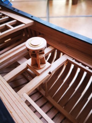

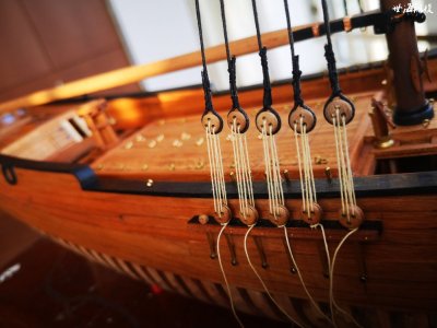

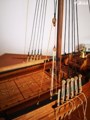

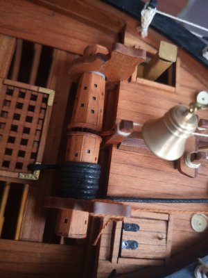

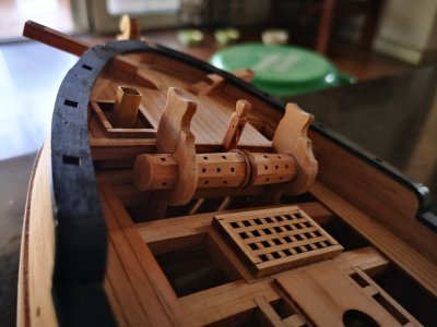

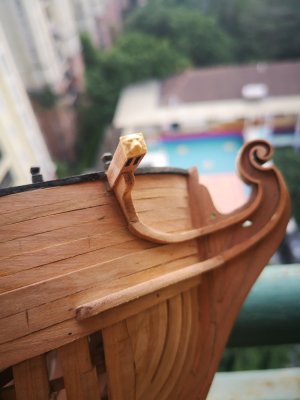

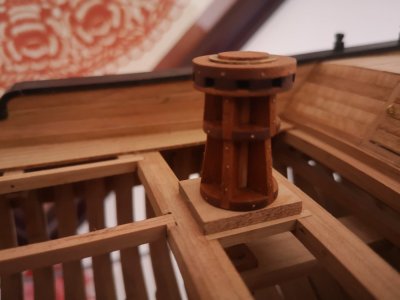

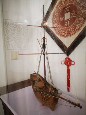

7.11月14日开始黏贴内外船舷,船舷扶手安装,水线上船外壳,吊锚支架,绞盘,绞车等舾装

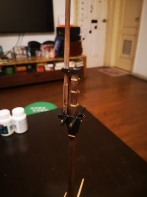

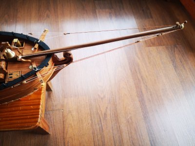

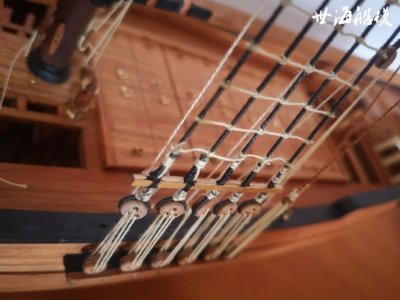

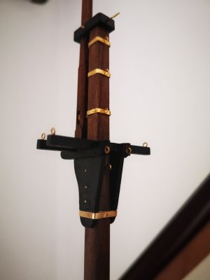

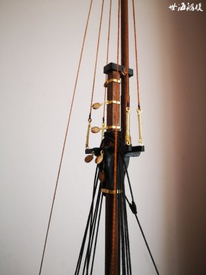

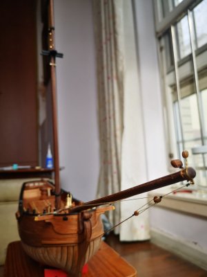

开始桅杆,绳梯制造,套材中斜桅支架被取消了,自己重新做一个,后面准备把船钟也安装在这个支架上

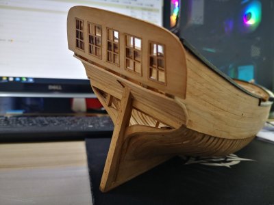

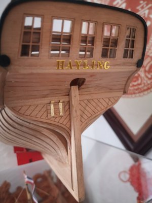

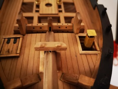

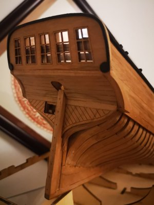

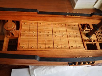

尾部加了船名贴和可以打开的尾舱门,重新做了舱口,加了舱盖做成活动可打开状态,桅杆上下横桁安装

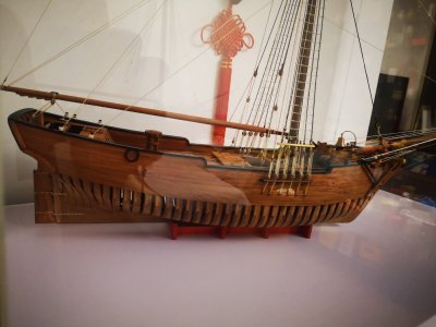

4月21号更新

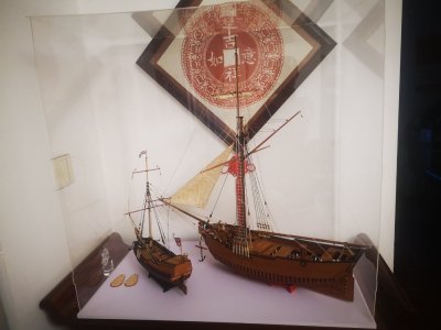

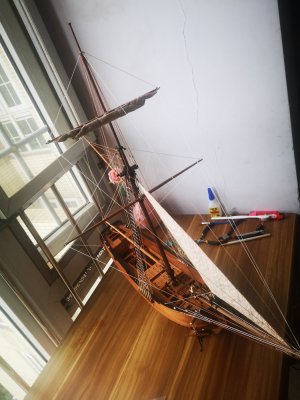

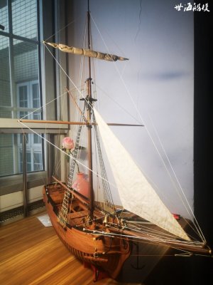

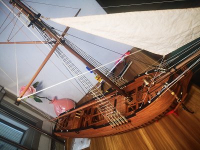

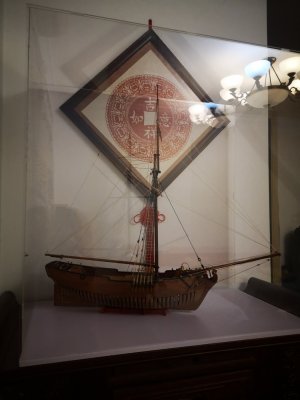

海灵做到这里大概算是完成了,后面最多做一些细节细化,包括舱盖分割(做成每块盖板都可以打开)船舷,甲板打钉等,有时间会慢慢的完成

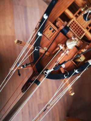

近期做了2面帆,前面斜三角帆做挂帆,上风帆做收帆
