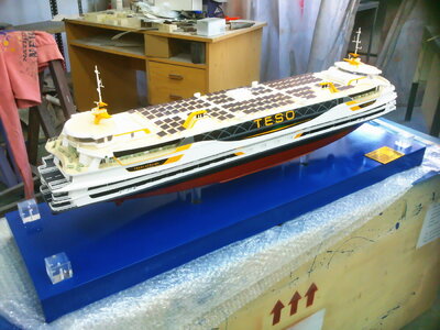

Aupa Benji.
yo también del norte de españa.
hacemos barcos en plan empresa, para astilleros, y otras maquetas, algunas para Inglaterra india incluso USA.
como pones al principio del post, usamos impresión 3D y cortadora cnc (2D).
solemos crear los cascos ya que tienen un volumen no lineal, en impresión 3D, y generalmente el resto de las piezas en plancha de pvc espumado, que cortamos con CNC.
la cuestión para imprimir en 3D, es tener como indican por arriba, el fichero en formato para imprimir (stl generalmente).
a nosotros los mismos astilleros junto con los planos CAD del barco nos suelen dar un fichero 3D del casco, generalmente estos ficheros no son compatibles con impresoras y necesitan adaptarse, fácil fácil, no es.
pero si no tienes esos archivos se tienen que crear con un programa de modelado 3D, yo uso rhino y 3D max.
rhino es bueno para crear cascos de barcos desde planos de curvas en 2D, pero fácil tampoco es.
los programas de modelado 3D son programas de cierta complejidad, y si no sabes nada, te llevara tiempo, y tardaras en conseguir resultados.
te pongo algunos ejemplos:

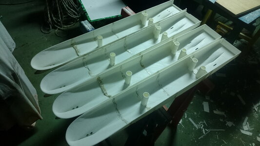

mise anterior eran 4 cascos que como ves sobrepasaban el espacio de impresión, por eso se imprimen en 4 pedazos que luego se juntan para formar el casco.

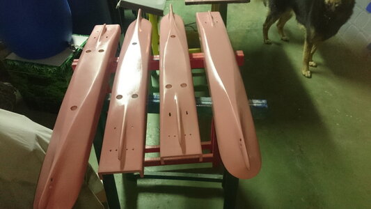

el acabado como se ve no es fino ni pulido, yo lo emplastezco con resina lijar y pintar:

si, las impresoras de hilo caliente, tienes que finalizar el acabado de superficies, hay algún truco con filamentos de ABS y acetona pero a mi modo de ver insatisfactorio.
las de resina el acabado es espectacular, incluso piezas y detalles tan micusculos, imposibles con filamento, pero el precio es mucho mas caro
aqui, cosas que hacemos:
si quieres mas info de procedimientos, programs o algo, me dices y te echo una mano
