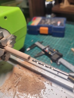

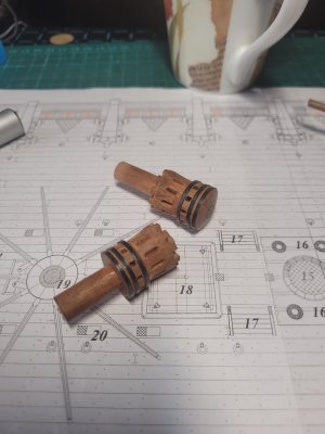

Еще раз пошагово как не сложно сделать колеса для лафетов.

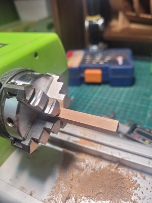

1.Напилил заготовок чуть большей толщины, чем требуемые колеса. В моём случае колеса 7мм, а заготовка 7,5х7,5мм. Длина заготовки 45мм

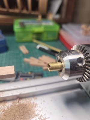

2. Из обрезка латунной трубки с внутренним диаметром 7мм, сделал подобие коронки. Длина трубки примерно 15мм.
3. Зажал трубку в патрон задней бабки станка. Важно не зажимать сильно. Трубка имеет тонкие стенки, легко сомнется и всё придётся начинать с начала.

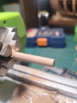

4. Не надо пытаться всё сделать за один раз. Станок маломощный. Я не использовал подачу патрона на задней бабке, а просто двигал ее медленно вперед протачивая заготовку. За три раза вышел требуемый кругляк.
5. Не вытаскивая заготовку, просверлил отверстие 2,5мм почти на всю длину. Точно так же двигал заднюю бабку станка целиком.

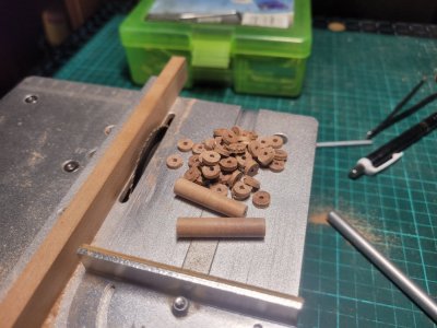

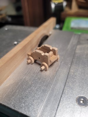

6. Поставил на циркулярку мелкозубый диск 0,5мм и напилил колеса толщиной 2мм. Скорость циркулярки сделал поменьше, что бы не было пригаров.
7. Чуть обработал наждачной бумагой. Клей не понадобился. Колёса встали достаточно туго.

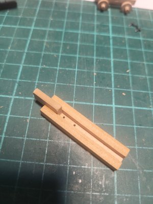

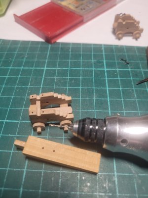

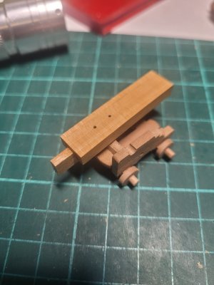

Шаблон для монтажа горбылей.
Сделан на циркулярной пиле.

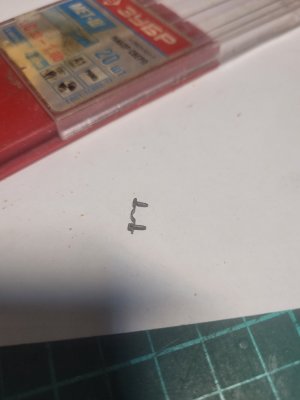

Сами горбыли - литьё из серебра с последующим чернением.
Идея не моя, а Дмитрия Шевелева. Как собственно и сами детали)
