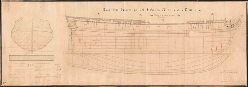

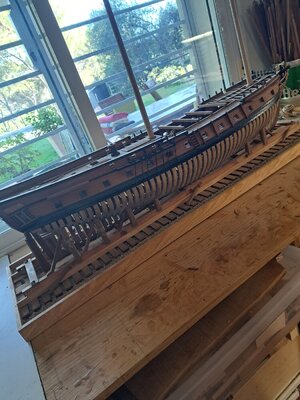

Buenos días, trabajo soberbio, los planos a los que aludes son por casualidad de Ntra. Sra. de la Soledad? comprados en el Museo Naval de Madrid?, yo he comenzado a construir la Soledad, también a 1/48, he terminado la grada y he conseguido las maderas de Roble, me encuentro actualmente en un dilema y es donde colocar, según el reglamento de maderas las 65 cuadernas. A partir de las cajas de formas de proa y popa saco la plantilla de las 8 cuadernas de armar (digamos las cuadernas fundamentales) y la maestra de que consta cada una. Como sacar con las cuadernas de henchimiento, (cuadernas intermedias)? , me gustaría ver fotos de tu trabajo desde el principio, ¿podrías ayudarme a comenzar.? LO dicho maravilloso trabajo y enhorabuena.Correcto, es esa fragata en cuestión.
Los planos para su construcción los saqué del plano de una fragata de la misma serie que la Mercedes y mismo armamento, del ingeniero Romero Landa.
Los trabajé con CAD para sacar la enramada.
La escala es 1/48
Saludos y muchas gracias
Correct, it is that frigate in question.
I took the plans for its construction from the plan of a frigate of the same series as the Mercedes and with the same weapons, by the engineer Romero Landa.
I worked them with CAD to remove the arbor.
The scale is 1/48
Greetings and thank you very much

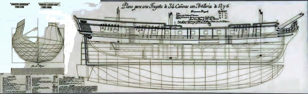

Hallo @mleoncMuchas gracias a usted por la respuesta, es una gran ventaja poder manejar el AUTOCAD, yo no sé como utilizarlo, solo tengo la reprografía del museo naval. Le doy la razón en lo de la madera, he visto que usan mucho el peral, yo no dispongo de ella y si de bastante roble y castaño, aunque no es muy adecuado este último.
Por cierto en el museo naval de Madrid hay dos reprografía de fragatas de Romero Landa que son iguales aunque con las cajas de forma diferentes y algo mas de detalle en el espejo de popa este que hemos usado y de signatura MNM_PB_0351 y el de signatura MNM_PB_0210, que presenta algunas diferencias.
Muchísimas gracias nuevamente por su respuesta
Desde Utrera, un saludo
Thank you very much for the answer, it is a great advantage to be able to handle AUTOCAD, I don't know how to use it, I only have the reprography of the naval museum. I agree with him regarding the wood, I have seen that they use a lot of pear trees, I do not have them and I do have enough oak and chestnut trees, although the latter is not very suitable.
By the way, in the naval museum of Madrid there are two frigate reproductions by Romero Landa that are the same, although with differently shaped boxes and a little more detail in the transom that we have used and with the signature MNM_PB_0351 and the one with the signature MNM_PB_0210. which has some differences.
Thank you very much again for your answer
Greetings from Utrera
