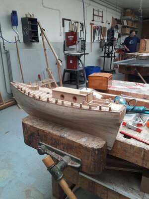

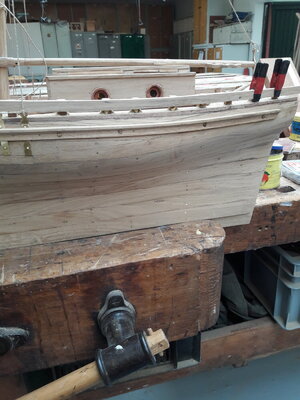

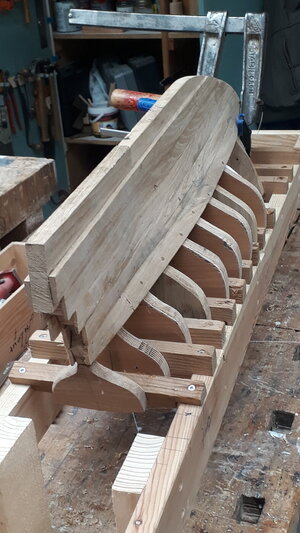

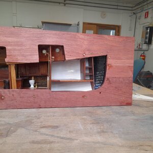

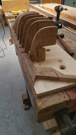

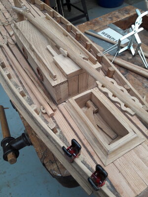

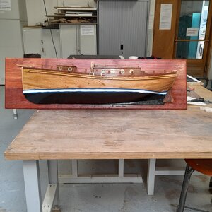

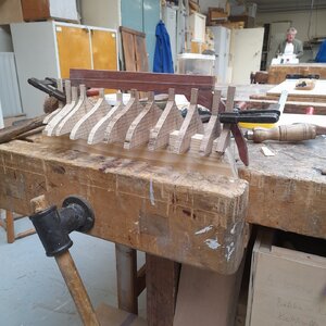

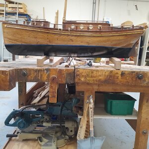

Halfmodel met interieur

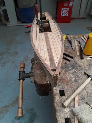

Nice ship, can you tell us more about it? Dimensions, what wood did you use? And a nice working space you got there.
Groetjes Stephan

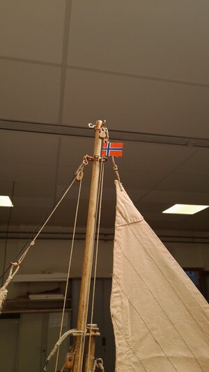

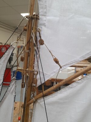

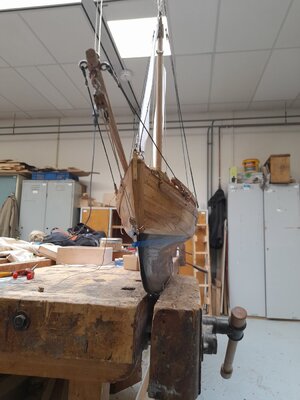

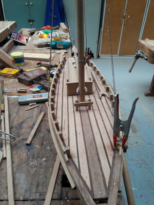

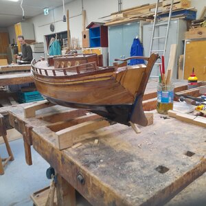

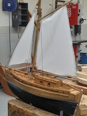

hoi stephen,

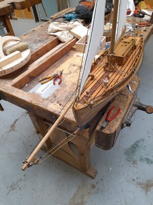

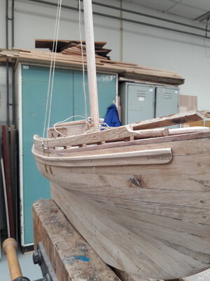

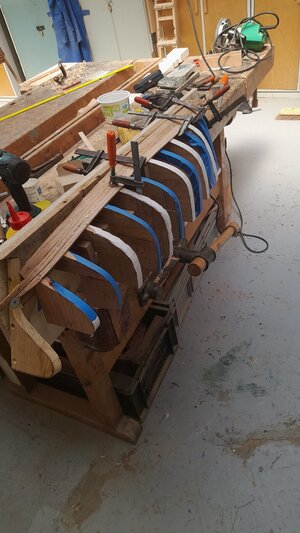

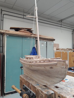

Ik ben werkzaam in Arnhem bij een stichting waar ik WMO-groepen begeleid. Ik ben werkzaam op de houtafdeling waar ik de mensen het houtvak in al haar veelzijdigheid aanleer.

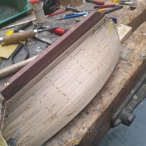

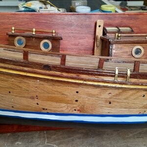

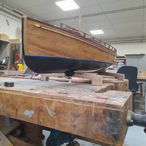

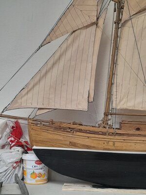

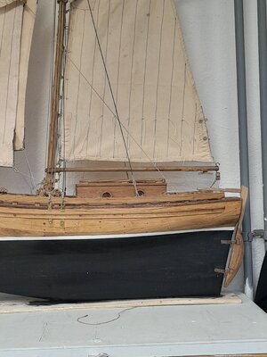

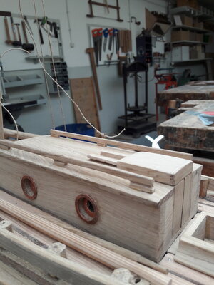

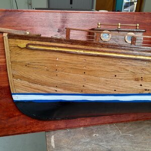

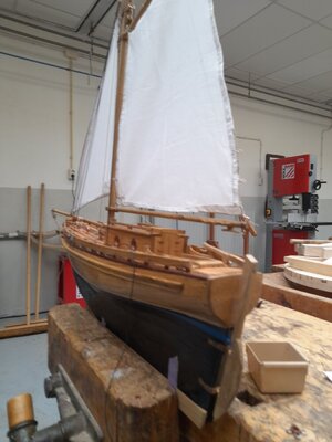

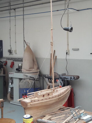

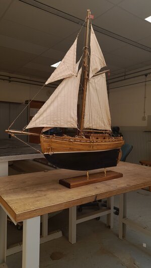

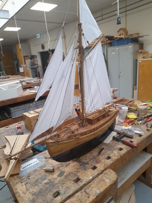

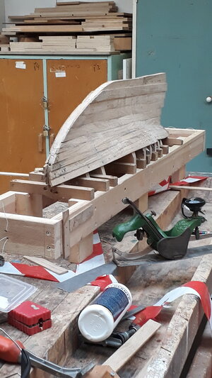

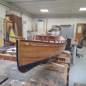

Ik maak dus ook schaalmodellen van zeilschepen. Enerzijds om mensen te stimuleren om het ook te doen. integendeel omdat ik het een mooi product vind. Oké de afmetingen 90 cm lang kngeveer de zelfde hoogte grootste breedte is 18 cm.
gebruikte houtsoort. Romp is van eikenhout, dek is van oregon pine met pokhouten strookjes ingelegd. Opbouw is van eikenhout. De rondhouten zijn weer van oregano pine. De zeilen zijn van een lichte katoensoort. Ik heb de zeilen op de hand gemaakt. Behalve de verticale banen, die zijn met de naaimachine gedaan. Ik vond ze te licht, en daarom heb ik ze 2 dagen in de thee laten weken. Met het resultaat ben ik zeer tevreden.

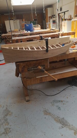

hi stephen,
I work in Arnhem at a foundation where I supervise WMO groups. I work in the wood department where I teach people the wood craft in all its versatility.
So I also make scale models of sailing ships. On the one hand to encourage people to do it too. on the contrary because I think it is a beautiful product. Okay the dimensions 90 cm long kngeveer the same height largest width is 18 cm.
type of wood used. Hull is oak, deck is Oregon pine with pockmarked strips inlaid. Superstructure is oak. The spars are again of oregano pine. The sails are of a light cotton. I made the sails by hand. Except for the vertical strips, those were done by sewing machine. I thought they were too light, so I soaked them in tea for 2 days. With the result I am very satisfied.

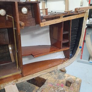

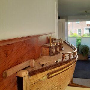

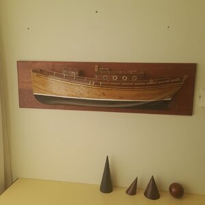

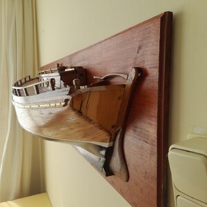

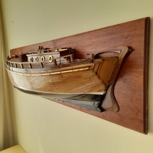

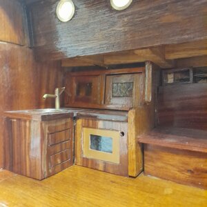

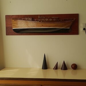

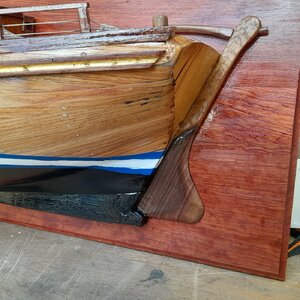

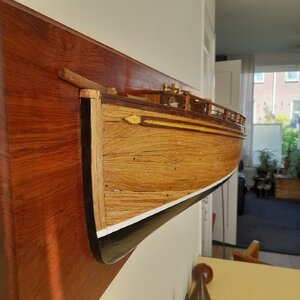

Een heel mooi en decoratief halfmodel - ik zou hem graag aan mijn eigen muur willen hebben :koel:

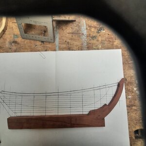

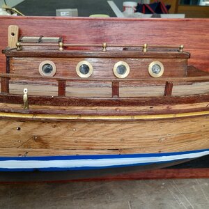

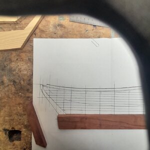

Indien u het zelf zou willen maken, kan ik met u bespreken hoe u de tekening kunt verkrijgen en onder welke voorwaarden.

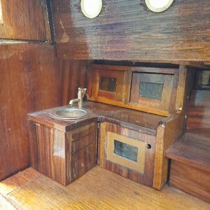

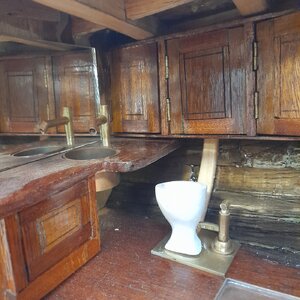

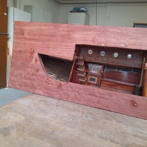

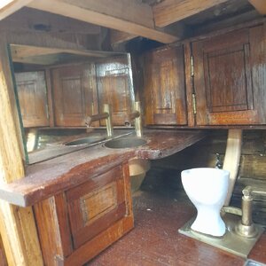

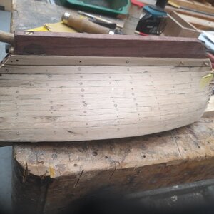

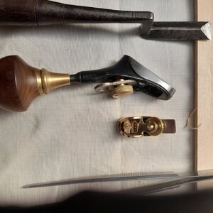

Ik heb veel plezier beleeft bij het maken van dit model. Vooral het feit dat er een .. verborgen.. interieur aanwezig is, geeft iets extra's aan het geheel.
If you would like to make it yourself, I can discuss with you how you can obtain the drawing and under what conditions.
I had a lot of fun making this model. Especially the fact that there is a .. hidden .. interior, gives something extra to the whole.
