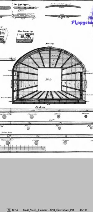

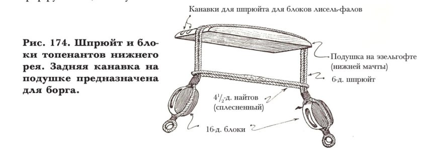

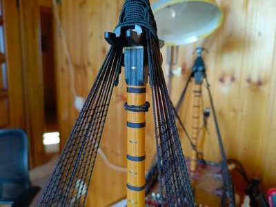

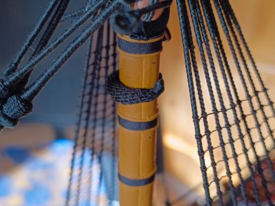

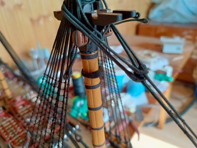

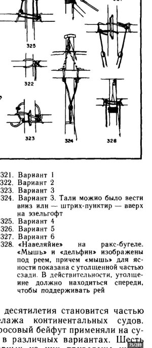

Игорь, как мне борг делать? На модели Thunderer он на топе мачты, по книге поверх эзельгофта.
Igor, how should I make the borg? On the Thunderer model it is on the top of the mast, according to the book, on top of the ezelgoft.
TO ME IT LOOK QUITE CORRECT FOR A "UK" RIGGEN. BUT NOT FOR THE ORIENTAL RIGGEN-EL CAPI

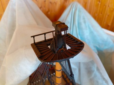

А как с дырой в марсе под борг быть?
Да, если проводка борга идёт через накладку на эзельгофте, то вырез в марсовой площадке должен быть. Если решишь сделать упрощённый вариант, не через эзельгофт, то дырку в марсовой площадке не делай. Я считаю, что третий ранг и выше имел проводку борга через накладку (кипы) на эзельгофте, где-то читал, но сейчас не могу подтвердить, Андрей, не помню источник. Это в любом случае поздняя проводка. Но, если хочешь сделать так, как оснащена модель "Hercules or Thunderer", вряд ли это будет ошибкой, и отверстие в марсе (и кипы на эзельгофте) делать не надо.
Yes, if the wiring goes through the overlay on the cap, then there should be a cutout in the Mars platform. If you decide to make a simplified version, not through the cap, then do not make a hole in the Mars platform.

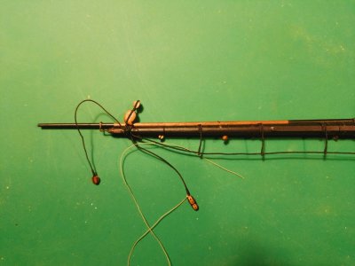

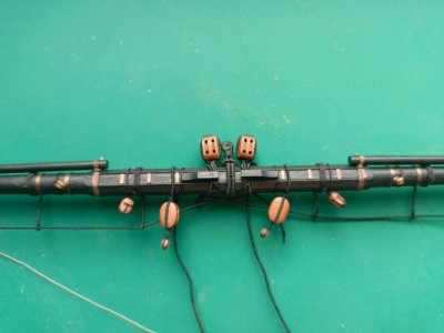

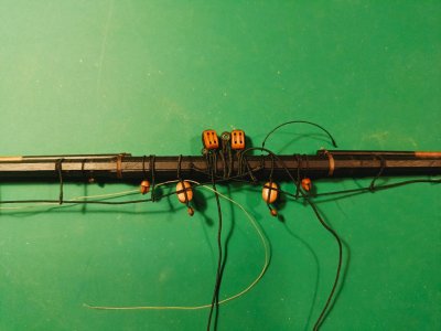

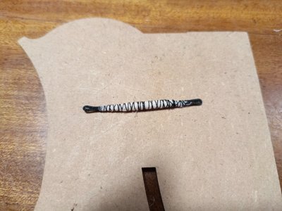

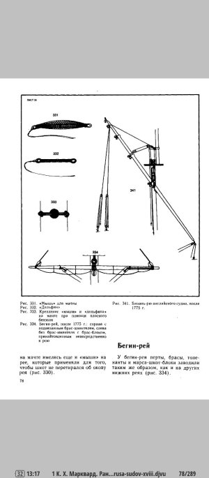

Ну, так-то да, редко кто показывает мыши на моделях, потому что эти элементы были съёмными и применялись только при необходимости. Оставляй, конечно, хорошие мыши! Ну, пусть твой корабль идёт в шторм.
Well, yes, it's rare that anyone shows mice on models because those elements were removable and used only when absolutely necessary. Well, may your ship sail into the storm. Leave the good mice, of course!

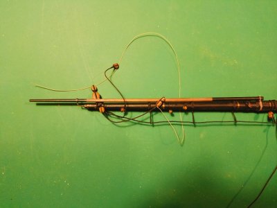

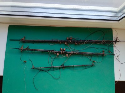

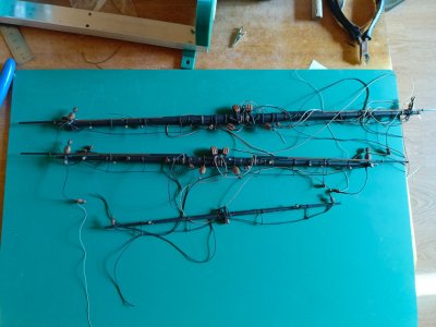

А реи - вообще взрыв мозга, получились просто великолепно!
And the yards are absolutely mind blowing, they turned out simply magnificent!

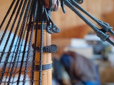

Да, конечно, дельфин подвязывается под мышью, чтобы предотвратить скольжение мыши по мачте при обрыве фала рея. Модель будет изображать корабль, готовый к бою.
Yes, of course, the dolphin is tied to the mouse. The model will represent a ship ready for battle.

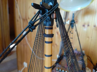

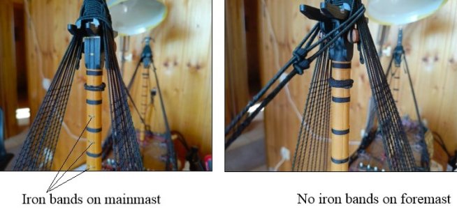

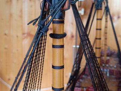

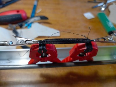

Up to about 1800 there were iron bands between the wooldings as in your top photo of the main mast but you do not seem to have them in the photo of the foremast. Was this common? I cannot find anything where one is set up with iron bands and the other is not. FWIW if you use copper instead of brass you can blacken it instantly without staining the wood using diluted liver of sulfur.
Thanks Winter.
Fabulous build overall!!
Thanks Winter.

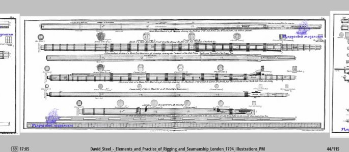

I did it as David Steele drew, all questions to him. I don't know what is the correct way.
