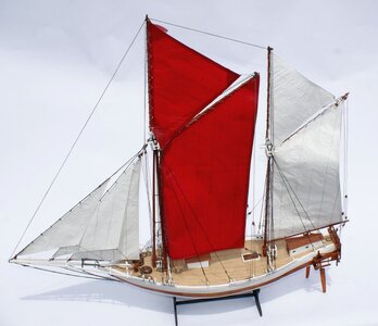

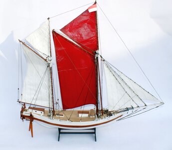

A boat that seemed nice to develop is the pinisi, an Indonesian sailing boat. I also found an article that appeared in the magazine Modell Bau Heute from the GDR,

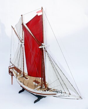

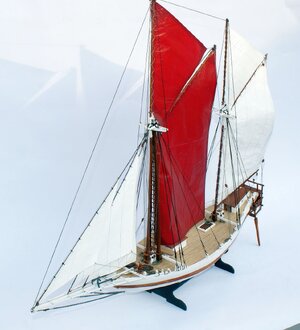

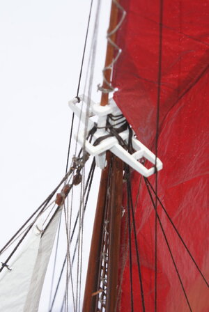

Bastante bien logrado José, la composición de las velas está excelente tengo una duda las velas son de papel ? felicidades :) :)
Hola. Si, las velas son de papel blanco delgado (aquí le decimos papel manteca). Primero pinto ambas caras de un pliego A2 con una o dos capas de pintura acrílica del color requerido; después recorté el tamaño de la vela adicionando 5 mm a cada borde; les hice un plegado y reforcé internamente los bordes con un hilo de algodón corrido en todo el perimetro de la vela. Las costuras de las velas, las simule con lápiz negro haciendo un trazo fino. Las esquinas las refuerzo con retazos de papel y ahí amarro las escotas al hilo de refuerzo. Saludos
Hola. Si, las velas son de papel blanco delgado (aquí le decimos papel manteca). Primero pinto ambas caras de un pliego A2 con una o dos capas de pintura acrílica del color requerido; después recorté el tamaño de la vela adicionando 5 mm a cada borde; les hice un plegado y reforcé internamente los bordes con un hilo de algodón corrido en todo el perímetro de la vela. Las costuras de las velas, las simule con lápiz negro haciendo un trazo fino. Las esquinas las refuerzo con retazos de papel y ahí amarro las escotas al hilo de refuerzo. Saludos
