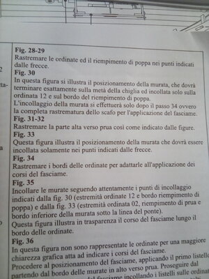

Amati,.....HMS Hunter ww I-II Q ship....
My second build.....many blueprints and thick instructions so
There must be something worth saying.
I just started and no issue so far and have just found there are apps that will interpret so it just turns out to be more ' work's for me.....a little less enjoyable.

Here is my interpretation of these instructions. Of course there is always room for improvement and I welcome any comments or suggestions.
Figure 30
In questa figura si illustra il posizionamento della murata, che dovrà terminare esattamente sulla metà della chiglia ed incollata solo sulla ordinata 12 e sul bordo del riempimento di poppa.
L’incollaggio della murata si effettuerà solo dopo il passo 34 ovvero la completa rastrematura dello scafo per l’applicazione del fasciame.
In this figure we show you the position of the bulwark, which must finish up exactly with the middle of the keel, and be glued only to frame 12 and the edge of the stern filler.
The bulwark will be glued only after you finish instruction 34, that is to say, after you finish sanding the hull prior to planking.
Figures 31-32
Rastremare la parte alta verso prua così come indicato dalle figure.
Camber the upper part towards the bow as shown in the illustration.
Figure 33.
Questa figura illustra il posizionamento della murata che dovrà essere incollata solamente nei punti indicati dalle frecce
This picture shows the position of the bulwark which must be glued only where shown by the arrows.
Figure 34.
Incollare le murate seguendo attentamente i punti di incollaggio indicati dalla Figura 30 (estremità ordinate 12 e bordo riempimento di poppa) e dalla Figura 33 (estremità ordinata 02, riempimento di prua e bordo inferiore della murata sotto la linea del ponte).
Questa figura illustra in trasparenza il corso del fasciame lungo il bordo delle ordinate.
Glue the bulwarks carefully following the glue points as shown in Figure 30, (edge of frame 12 and edge of stern filler), and in Figure 33, (edge of frame 02, bow filler and lower edge of the bulwark below the line of the deck).
This figure shows in overlay, how the planking follows the curve of the bulkheads.
Figure 36.
In questa figura non sono rappresentate le ordinate per una maggiore chiarezza grafica atta ad indicare i corsi del fasciame. Procedere al posizionamento dl fasciame, applicando il primo listello partendo dal bordo delle murate in alto verso prua.
In this figure we have omitted to show the bulkheads to give a better idea of how the planking strips should be applied. The first planking strip should be applied starting from the upper edge of the bulwarks towards the bow.

Thanks again for the translation...I also sent Amati message.
I had success with app. To translate but only 3 free picture per day so by the time I got set up to work I had used them up... hopefully tomorrow I will be able to do a page and save it.
