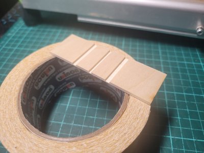

Нарезал будущих досок.
С одной плоскости слегка снял фаску 45 градусов.
На плоскость приклеил скотч.
На угольнике начал собирать будущую деталь, уложив доски фаской вниз.
Детали делал с запасом по длинне 5мм на последующую обработку.
Метод простой, достаточно быстрый.

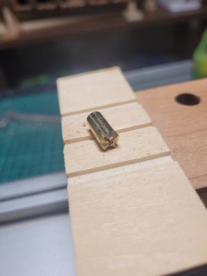

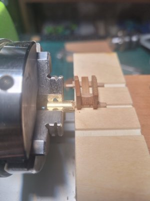

Оси лафетов.
Идея не моя, а Дмитрия Шевелева.

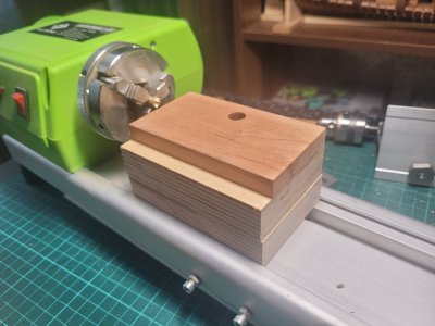

Прежде всего, изготовил стол из чего попало. Он чуть ниже оси патрона.
Из отрезка латунного прутка изготовил не сложную фрезу с отверстием поицентру 1,8мм, что соответствует диаметру будущих осей.
На циркулярке выбрал направляющие пазы нужной глубины и высоты на куске фанеры. Приклеил ее на двусторонний скотч к основанию.
