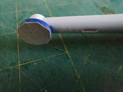

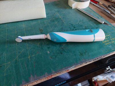

Hi Guys,
If you have an old electric tooth brush that you no longer use.
Then wash the bristle head then cut the bristles off flush with the surface of the head and sand flat.
Glue on some sand paper and trim around the head.20221112_111209.jpg20221112_111229.jpg
You now have a mini sander perfect for those small sanding jobs on your models.

Hola tios,
Si tienes un cepillo de dientes eléctrico viejo que ya no usas.
Luego lave la cabeza de las cerdas y luego corte las cerdas al ras con la superficie de la cabeza y lije hasta que quede plana.
Pegue un poco de papel de lija y recorte alrededor de la cabeza.View attachment 340058View attachment 340059
Ahora tiene una mini lijadora perfecta para esos pequeños trabajos de lijado en sus modelos.
No sé si esta publicación está en el lugar correcto, de lo contrario, el administrador de tiempo podría moverla al lugar correcto, muchas gracias.
Excelente idea! Yo hace tiempo que la uso
