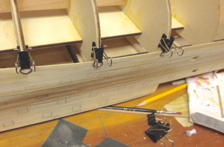

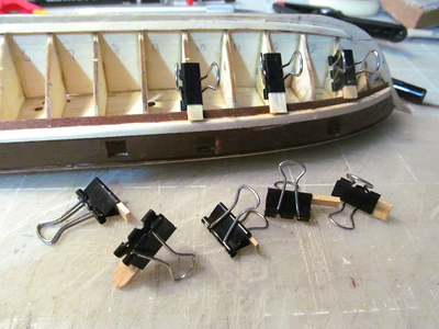

Plank Clips

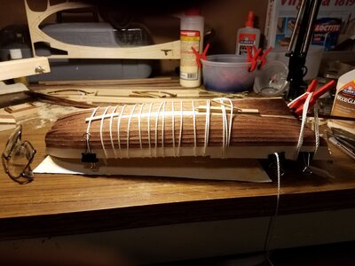

Esta es una manera antigua de hacer un casco. Hoy se usan colas sintéticas y pinzas para ir montando el casco y clavos mini de latón. En este foro se ven muchas fotos de cómo se hacen hoy día los cascos de los barcos. Saludos y suerte
I use planking screws. Predrill the hole in the bulkhead with a miniature electric drill, then the planking screw is easier to insert. Callouses still develop but not as badly.
Yo uso tornillos para tablones. Pretaladre el agujero en el mamparo con un taladro eléctrico en miniatura, entonces el tornillo de entablado es más fácil de insertar. Los callos aún se desarrollan, pero no tanto.
Yo hice un casco usando puntas de mondadientes. Quedò duro como una roca y para lijarlo va magnífico pues todo es madera
Yes…use this idea along with other options depending on where in the planking process I am. They work great. I converted a dozen clips and use them all the time even in applications other than planking.
