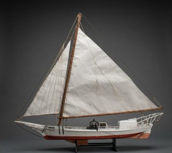

"Uno de los buques más antiguos y últimos de la flota de dragado de ostras de Maryland, el E.C. COLLIER fue construido en 1910 en Wenona, Deal Island, Maryland, por George Washington Horseman, un constructor y marinero local. Como la ley de Maryland prohíbe el dragado con motor (salvo con la ocasional ayuda de una lancha motorizada), utilizaba una gran superficie velada para la propulsión. Este buque es notable por formar parte de la última flota pesquera comercial de vela que aún opera en Estados Unidos."

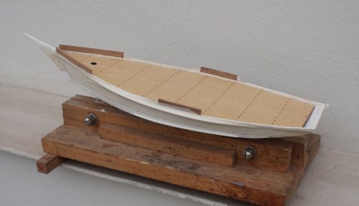

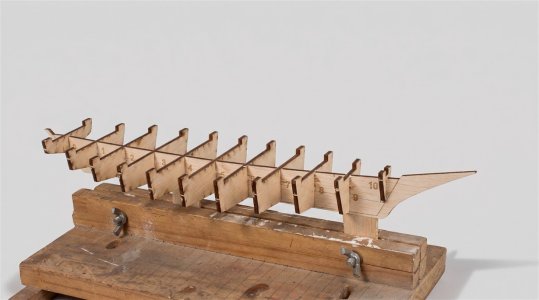

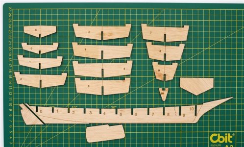

4. Preparación del modelo

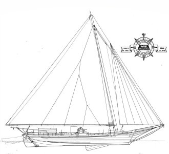

El concepto y la información se tomaron del Historic American Engineering Record, proyecto MD-77. A partir de los planos y líneas del casco, se obtuvieron las secciones de los bastidores, la forma de la cubierta y las dimensiones de las velas y el aparejo.

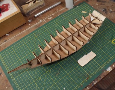

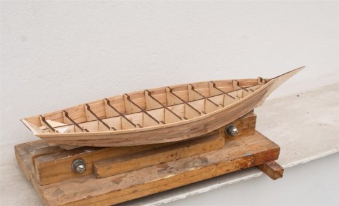

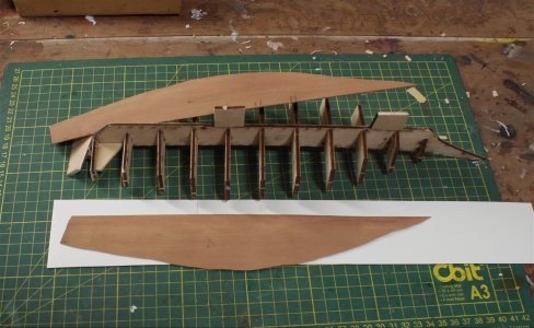

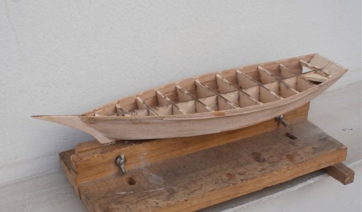

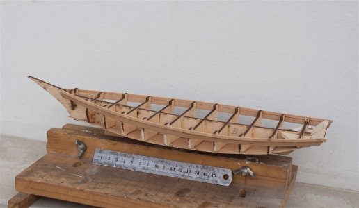

El diseño del bastidor se dibujó en AutoCAD y, utilizando el archivo PDF resultante, la quilla falsa, los marcos y las piezas principales se cortaron con láser en contrachapado de 3 mm. Otras piezas, como la plataforma y los paneles, se cortaron de contrachapado de 1,2 mm. Una vez disponibles los paneles cortados, las piezas se desmontaron, lijaron y tendieron. Luego se pegaban con cola blanca, se realineaban y se montaban sobre un marco. A continuación, se lijaban los marcos para darles forma y prepararlos para el fondo plano, que, para facilitar la construcción, se fabricaba con contrachapado de 1 mm. Los laterales se montaron utilizando tablones de 1x6 mm y 1,5 mm, y se añadió una tabla de refuerzo de 2x3 mm a nivel de la cubierta.
Bueno, hasta aquí llegamos. Seguiré en este pequeño barco hasta que me manden las maderas para continuar con L'Hermione, que estoy haciendo en "arsenal".

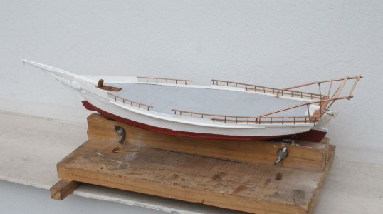

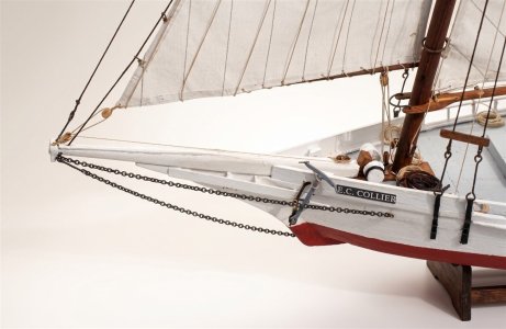

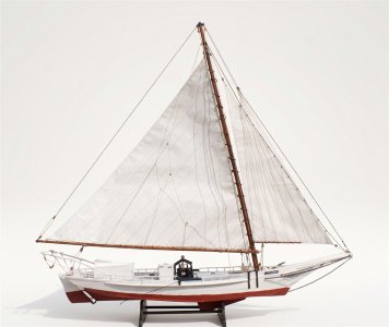

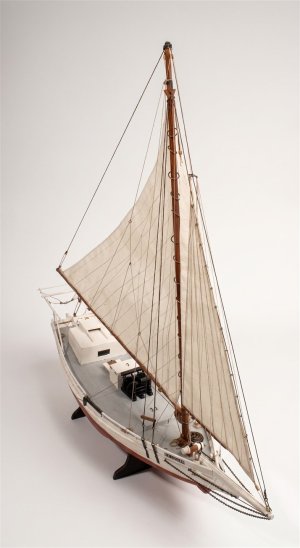

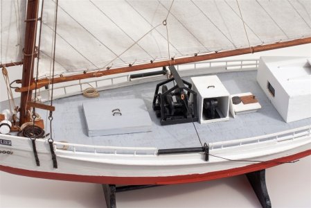

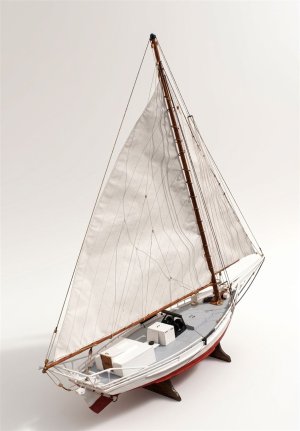

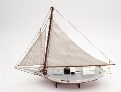

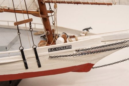

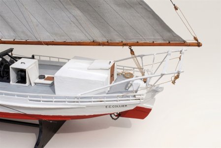

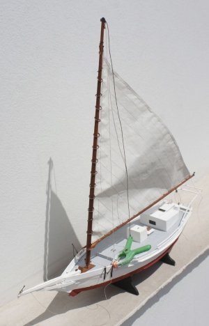

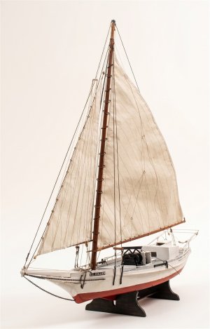

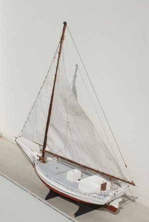

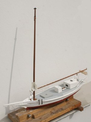

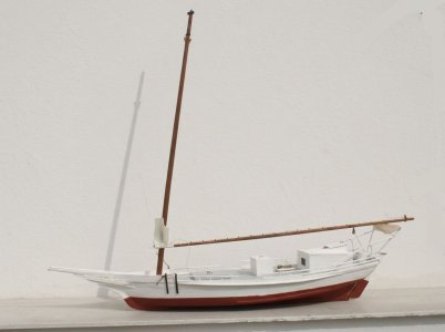

In this second part, I will discuss the final stages of construction and present photos of the completed model.

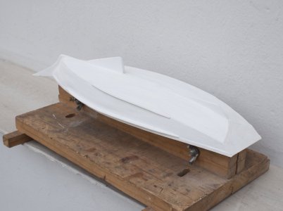

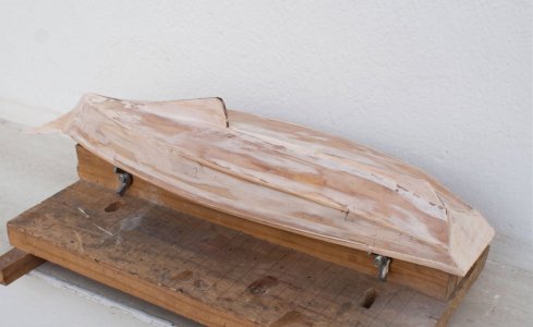

Dimensions for other minor components were taken and sketched freehand in a notebook. Next, the hull was sanded using #120 grit sandpaper; great care was required, as a 1 mm thickness leaves little margin for error or misaligned planks. A layer of filler—made from a mixture of white glue, sawdust, and a small amount of wood putty—was applied; once dry, it was sanded again, coated with white paint, and sanded once more. Imperfections were repaired using white acrylic putty, which was sanded with #320 grit paper after hardening.

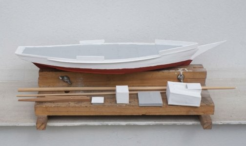

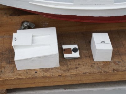

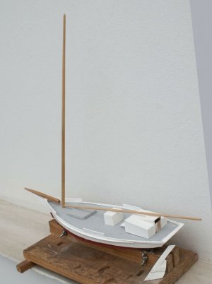

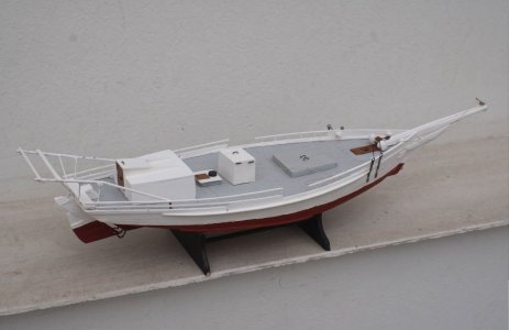

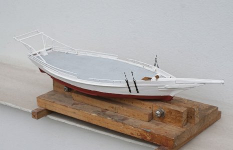

The deck, cut from a 1.2 mm sheet using a laser, required edge sanding before it could be fitted inside the hull against the frames. The hold entrance, cabin entrance, railing, winches, roller system, trawl winch, and other elements were also prepared.

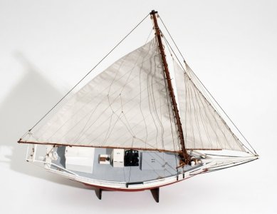

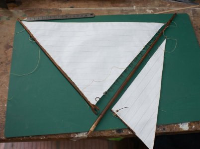

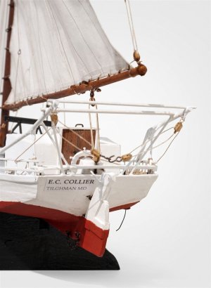

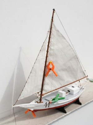

The main mast, bowsprit, jib boom, and boom were fabricated. Holes for the rigging lines were drilled, and all spars were stained a caramel color (diluted 50% with alcohol). It was decided that the model would feature fully unfurled sails; these were prepared using soft white paper (approx. 40 g/m²) painted on both sides with white acrylic paint. Once dry, the sails were cut to size, leaving a 3 mm margin for the reinforcing thread and the fold. Stitching was then simulated using a fine black pencil.
Holes were drilled in the bowsprit, and reinforcements were attached before it was glued to the deck at a 12-degree angle to the horizontal. Next, the hull below the waterline was painted red, while the topsides and deck fittings were painted white; the deck was painted light gray (as was customary for vessels of this type).
The mainsail was fitted to the mast and boom, and the necessary holes were drilled to attach all the blocks and fittings. The mainmast was then installed, aligned with the centerline and raked aft at a twelve-degree angle from the vertical.
The first lines to be rigged were the forestays, using dark 0.5 mm thread (waxed with bitumen of Judea). Thick unbleached thread was used for other lines, while thin unbleached cotton thread was used for the halyards. The shrouds were installed using thin dark thread. Finally, the hauling winch and its rollers (painted black) were fitted.
