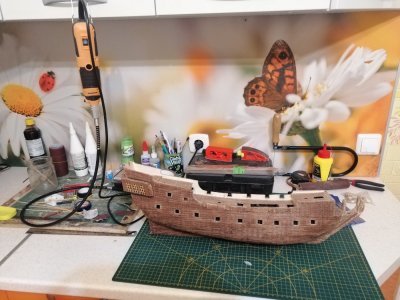

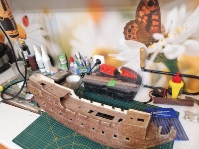

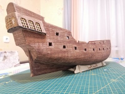

Я давно мечтал собрать модель деревянного корабля (от пластиковых моделей парусников меня почему-то коробит). Весной 2025 года я наткнулся в интернет-магазине на дешевый китайский набор "Черная жемчужина"стоил он 3800 рублей (или примерно 45 USD) и это меня подкупило. И вот уже больше года я пытаюсь собрать этот конструктор. Можно было бы уже давно его закончить, так как я занимаюсь им не каждый день, а примерно раз в неделю по несколько часов. Вот что у меня получилось (смотрите прикрепленное фото). Здесь главное — не торопиться, а тщательно продумывать каждый шаг. И нужно очень много терпения, чтобы довести дело до конца! Этот набор сделан из тонкой фанеры, гораздо более тонкой, чем требуется, из-за чего детали болтаются при склейке. Я решил эту проблему, оклеив детали тонкими полосками шпона. Ситуация немного улучшилась.
В данное время корпус корабля практически готов со всеми надстройками, осталось установить мачты и натянуть такелаж с парусами. Думаю, это будет для меня самым сложным. Раньше я этим не занимался. Сейчас вожусь с пушками, точнее, делаю крепление для пушек (обвязку блоков). Выкладываю фотографии,которые я делал при сборке модели. Далее, в следующих постах, буду также выкладывать фото процесса сборки.

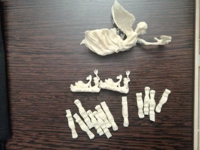

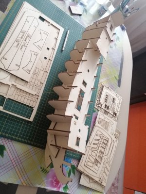

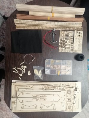

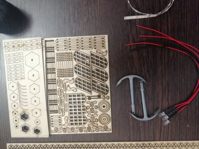

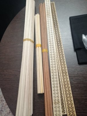

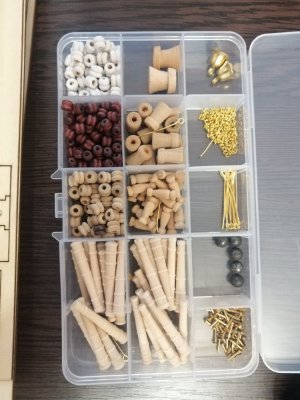

Вот из чего состоит данный набор для сборки парусника. Многих материалов не хватает, например мало реек из шпона, мало круглых палочек для мачт и реев. В наборе также идут лампочки для подсветки, на я не стал с ними заморачиваться, так как у меня отсутствует опыт с электропроводкой, да и нет наглядной схемы для ее прокладки в этом наборе.

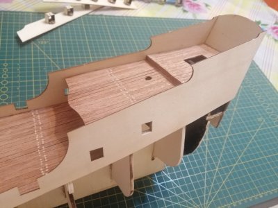

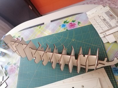

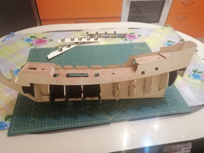

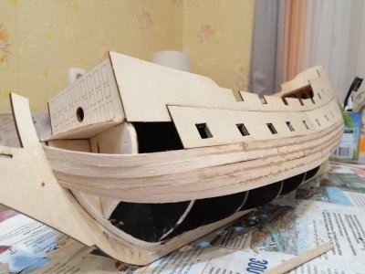

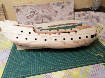

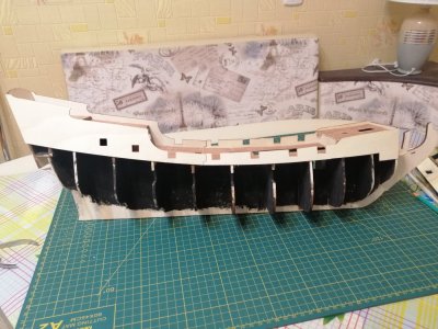

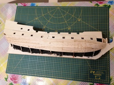

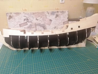

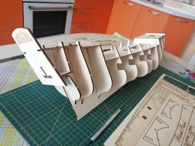

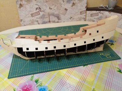

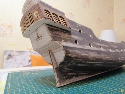

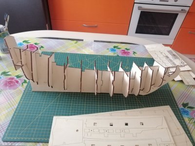

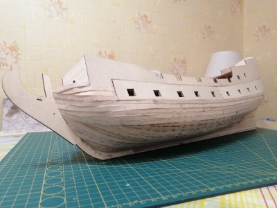

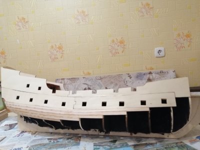

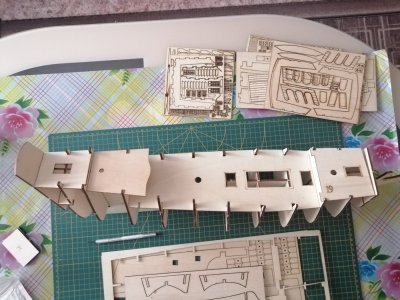

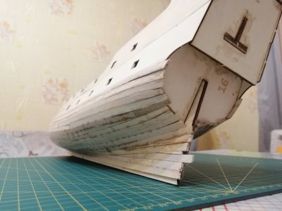

Начало сборки корпуса. Выявилась первая проблема при сборке: шпангоуты корпуса болтаются и не держатся между собой. Поэтому на коленке собрал каркас корпуса и клеем скрепил детали. В некоторых местах получилось не ровно, это я уже заметил когда клей высох. Корпус получился немного кривым. Поэтому мой первый урок- собирать нужно на стапеле и проверять ровность сборки.

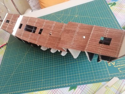

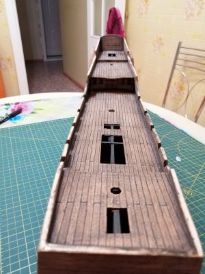

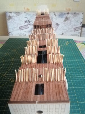

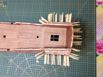

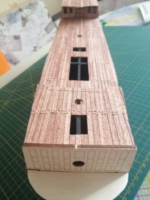

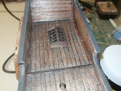

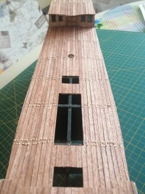

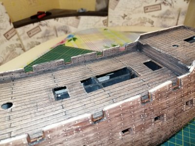

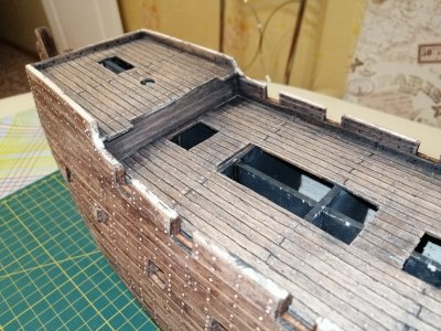

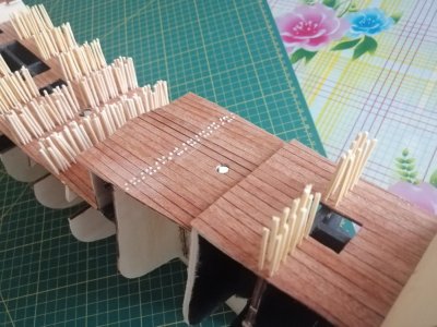

В наборе были деревянные рейки орехового шпона. Я сразу решил обклеить ими палубу. В процессе сборки я подумал отделать корпус и палубу имитацией деревянных гвоздей. Накупил кучу деревянных зубочисток. Зубочистки делил кусачками пополам, чтобы можно было использовать ее обе половины, так как зубочистки острые с двух сторон. Дырки в палубе сверлил дремелем (бормашинкой). купил заранее ее и набор тонких сверел. Вообще-то мне пришлось заранее закупать различные инструменты. Их фото появятся в данной теме у меня чуть позже. Приклеивал зубочистки клеем ПВА, который я развел немного водой, обмакивал каждую зубочистку в клей и крепко вставлял в отверстия. Ждал несколько часов когда высохнет клей и срезал остатки зубочисток кусачками.

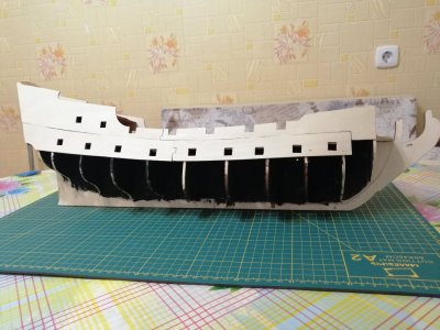

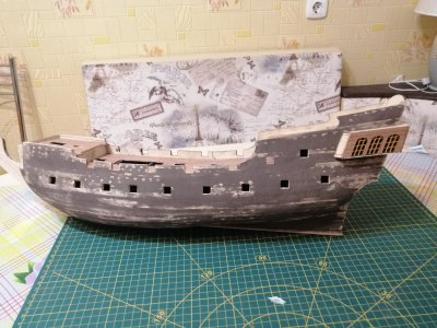

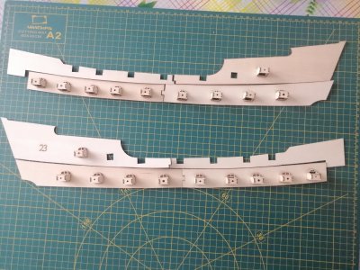

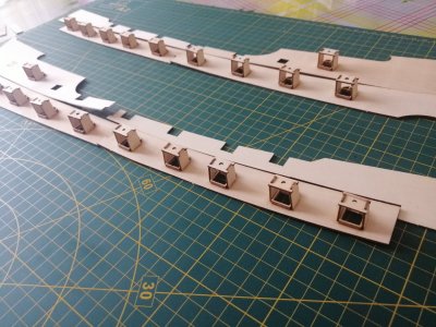

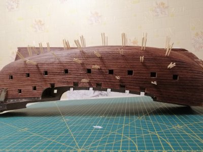

Далее приклеил верхние и центральные боковины корпуса. По инструкции, ко внутренним сторонам оружейных портов нужно приклеить стенки, в центральных стенках есть отверстия, в которые вставляются и крепятся стволы орудий. Чтобы сквозь оружейные порты не было видно деталей корпуса из светлой фанеры, я покрасил внутренности корпуса черной краской.

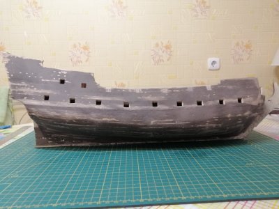

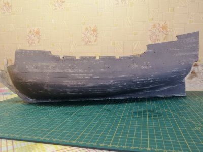

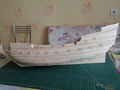

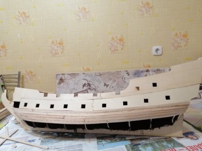

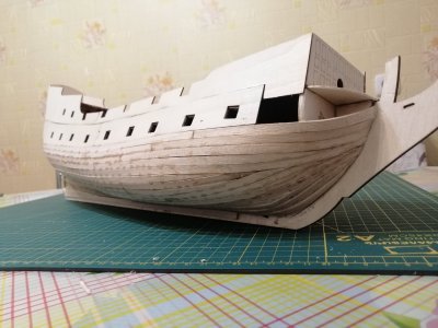

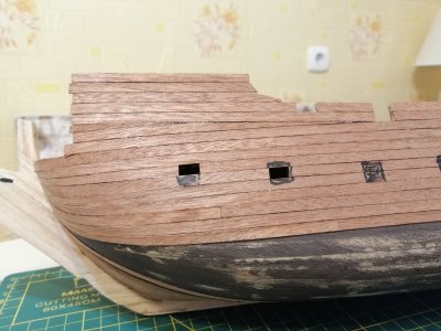

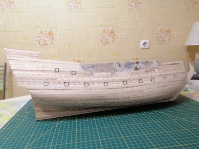

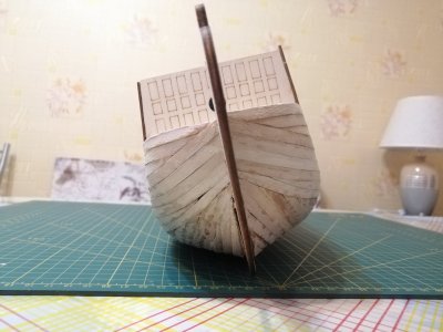

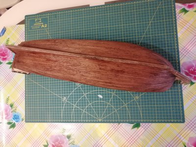

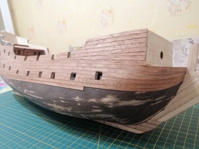

В наборе идут деревянные рейки толщиной примерно 1-1,5 мм и длиной 30 см. Это,как я понял для черновой обшивки корпуса. Приклеивал я их на суперклей. В некоторых местах стыка пришлось рейки подрезать, чтобы не оставалось никаких щелей

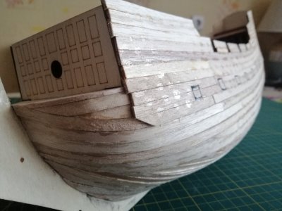

Верхнюю часть корпуса я решил утолстить и тоже обклеить ее теми же рейками, что и низ корпуса. Чтобы не потерять оружейные порты, во время обклейки я разметил их местоположение фломастером

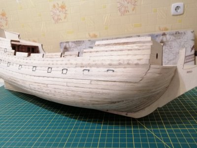

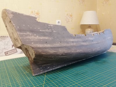

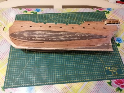

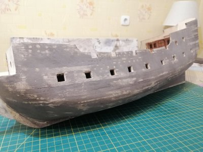

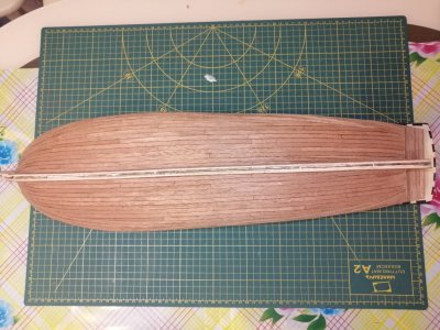

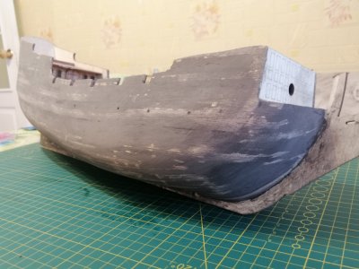

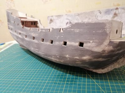

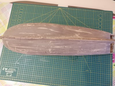

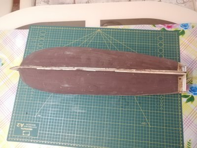

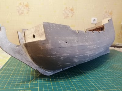

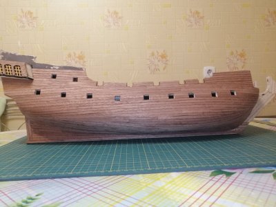

обшивка корпуса даже после ошкуривания получилась все равно не ровной, для чистовой обшивки так не пойдет. Купил шпатлевку по дереву. По консистенции она как густая сметана. Но ложится она густым слоем. Высыхает быстро. После высыхания ее нужно тщательно ошкурить наждачкой. Ох и замучился я ее шкурить. Наждачка после нескольких движений забивается шпаклевкой, становится гладкой и теряет свою шкурящие свойства. Сразу выкидывать такую шкурку жалко, поэтому приходилось промывать ее под струей горячей воды и сушить. Ушло на это немало времени.

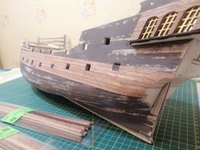

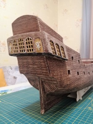

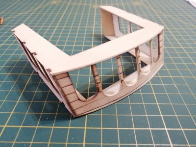

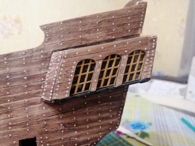

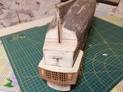

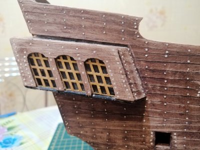

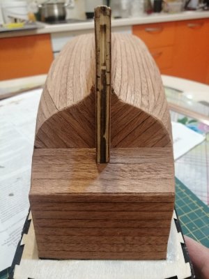

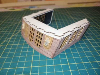

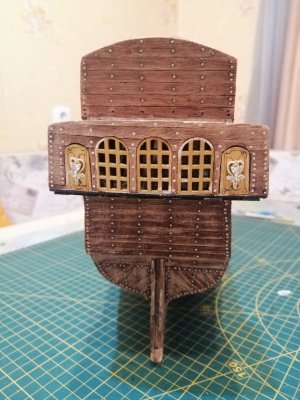

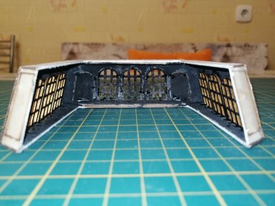

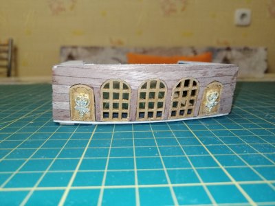

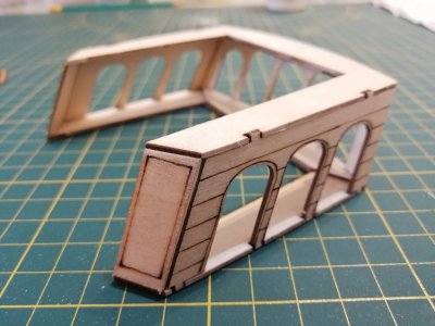

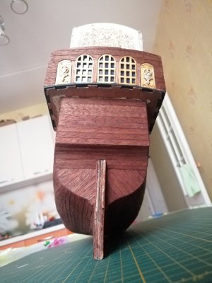

Собрал кормовую галерею. Изнутри ее стенки покрасил черной краской. На окна изнутри приклеил прозрачную пластиковую пленку, для имитации стекол. снаружи обклеил рейками орехового шпона. Внутренние края пришлось подрезать, так как я утолщил верхнюю часть корпуса рейками.

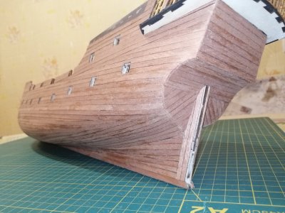

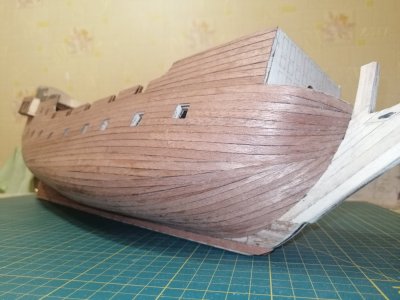

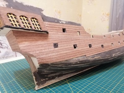

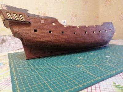

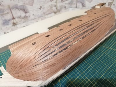

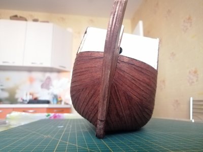

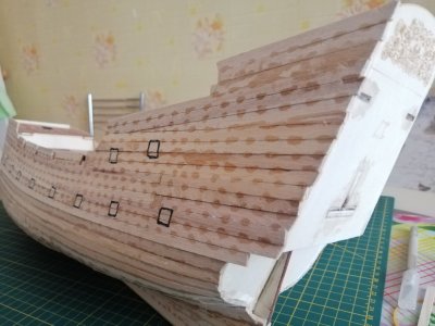

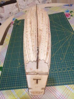

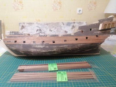

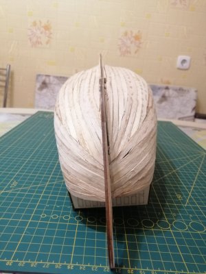

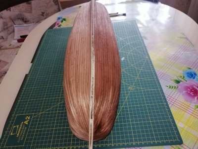

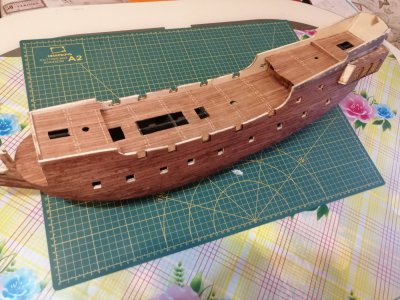

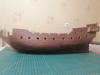

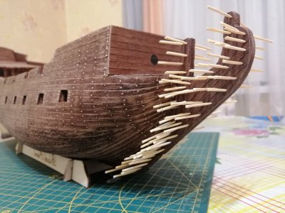

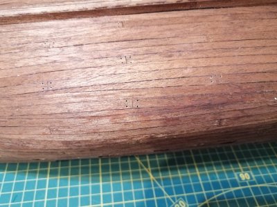

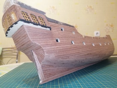

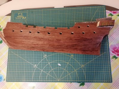

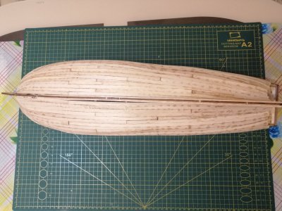

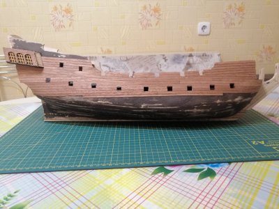

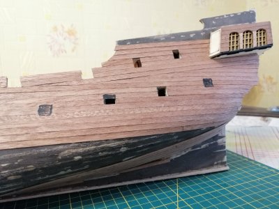

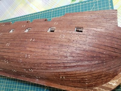

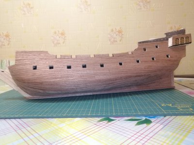

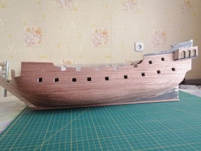

Обклеил корпус рейками орехового шпона. Того, что был в наборе, не хватило, поэтому докупил реек в магазине. Взял более качественные. Они хорошо режутся и не крошатся, также очень хорошо шкурятся. Начинал обшивку от нижнего края верхних орудийных портов. И далее вниз до середины корпуса. Затем продолжил от нижнего центра корпуса наверх. Самое трудное было в середине, Приходилось очень точно подрезать рейки, так как зазоры оставались очень тонкие. Но я справился). Вертикальные соединения реек одного ряда старался разместить примерно в местах шпангоутов, чтобы при гвоздевании были ровные ряды "гвоздей". Также старался избегать чтобы стыки реек были близко на соседних рядах. Клеил рейки на клей ПВА, приходилось выдерживать минут 10 каждый ряд, чтобы начать следующий. Рейки при высыхании клея немного уменьшались в ширине. Если не дожидаться схватывания клея, то получаются значительные зазоры между рейками.

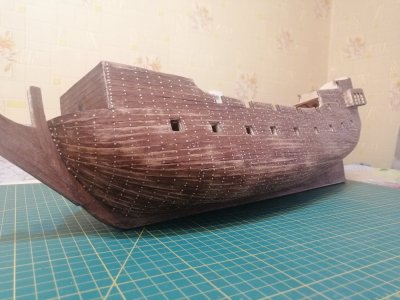

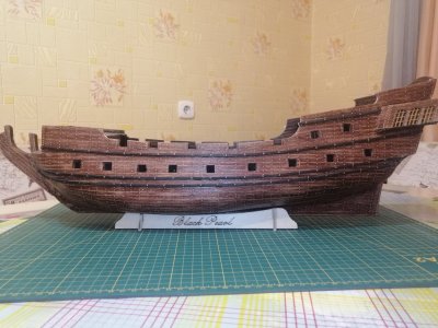

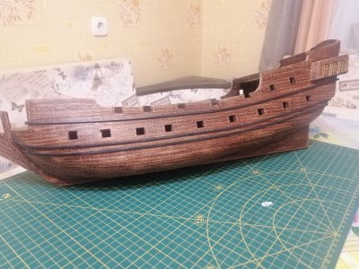

После обклейки корпуса, мне он показался слишком светлым. Хотелось чтобы цвет был темнее, но не хотелось чтобы он был совсем темным. Поэтому я решил затемнить его морилкой под цвет темного ореха. Покрыл корпус морилкой на 2 раза. Стало значительно лучше. Разницу видно на фото.

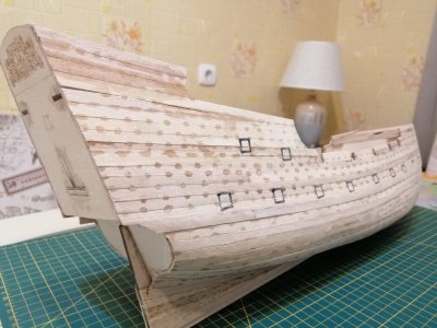

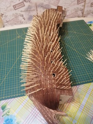

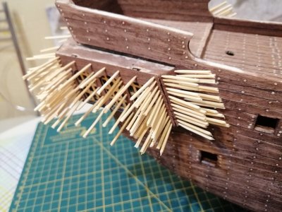

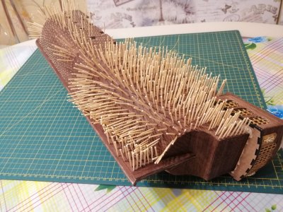

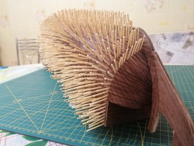

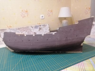

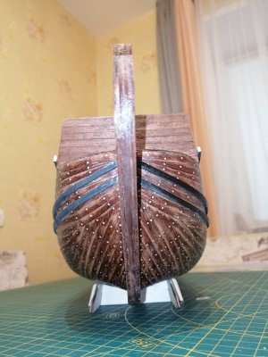

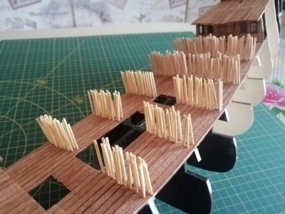

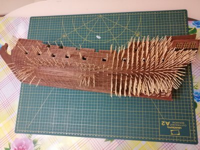

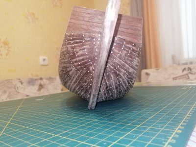

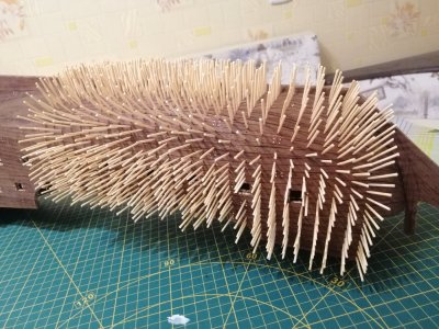

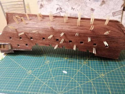

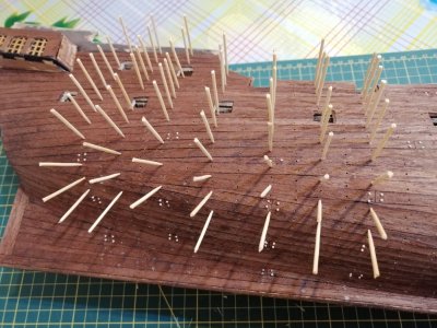

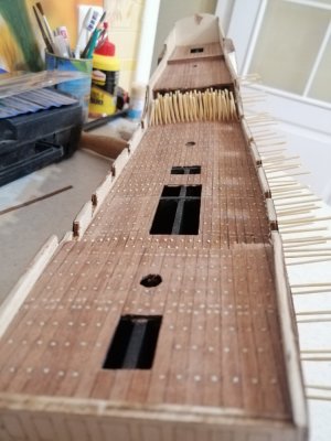

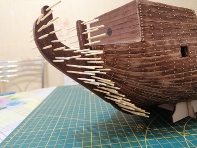

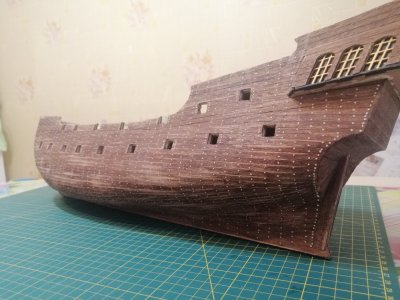

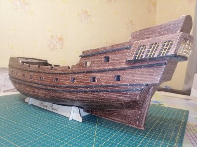

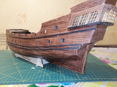

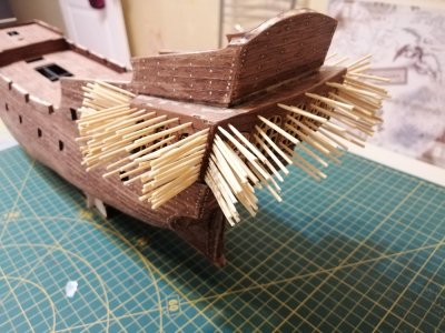

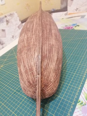

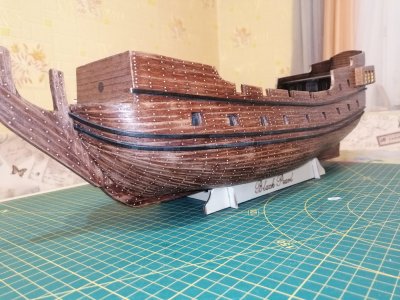

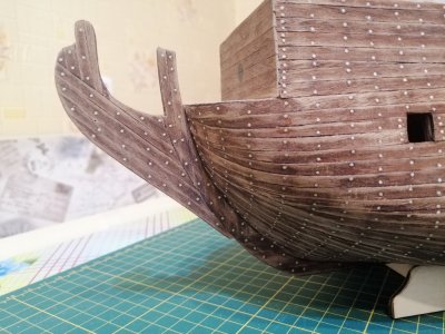

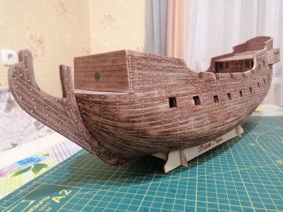

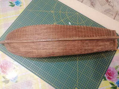

Начинаю гвоздевание корпуса. Сначала сверлю двойные отверстия на стыках реек, чтобы потом не пропустить их. Далее уже прохожу сверлом по всему корпусу. Чтобы ряды были ровные по вертикали, размечаю их тонкими полосками изоленты. Просто наклеиваю ее на корпус и по краям прохожусь сверлом в краях реек, с определенным шагом, сначала по нижнему краю реек, потом по верхнему краю и т.д. Потом делаю "Ежика". сажаю на клей ПВА зубочистки. У меня их всего ушло около 5 тысяч, если еще считать и палубу.

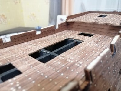

Лишние части зубочисток срезал кусачками. В таком виде корпус нельзя оставлять, торчащие пупырышки отшкурил бруском с наклеенной на него наждачкой. Получился такой эффект состаривания корпуса. Если его снова покрыть морилкой, то светлые точки "гвоздей" закрасятся и будут не видны, поэтому решил так оставить. Когда покрою корпус лаком, он чуть-чуть еще потемнеет.

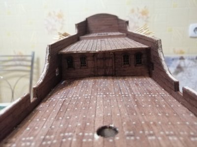

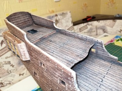

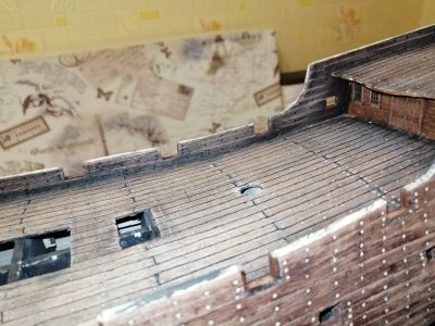

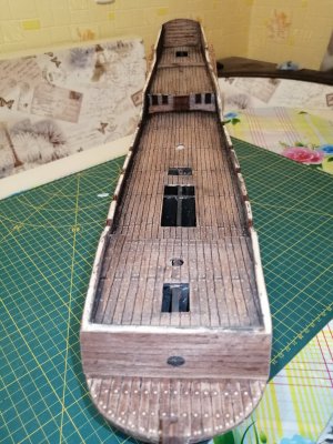

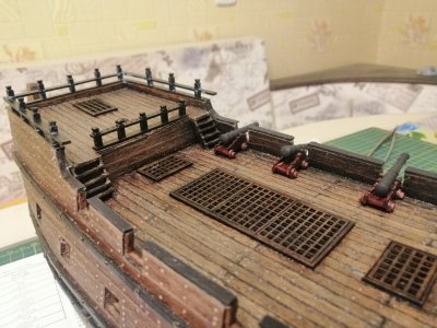

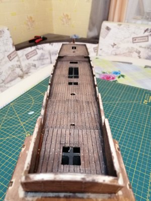

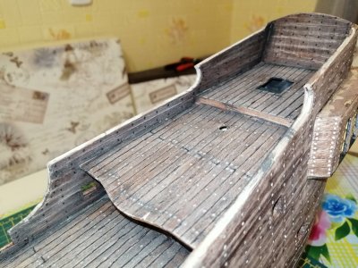

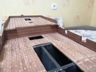

Решил что на палубе маловато будет "гвоздей". Добавил еще "немного".... Не знаю, может переборщил?
Затем обклеил рейками внутренние стороны бортов
На этих фото вы видите те инструменты и материалы которые я использую в работе. Это не рабочее место, скорее это склад. Работу я делаю за обеденным столом на кухне, так как я живу в обычной квартире и у меня нет отдельной мастерской. Каждый раз, когда я работаю и по завершении работы, я переношу все необходимые инструменты туда-сюда.

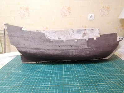

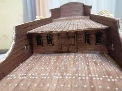

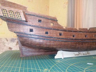

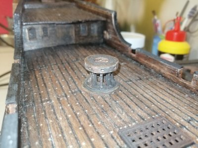

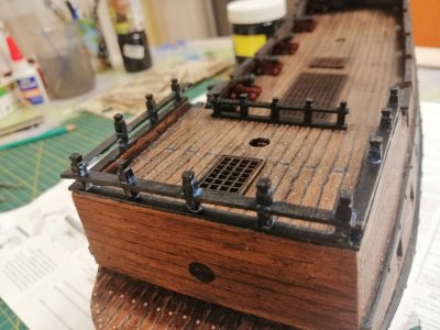

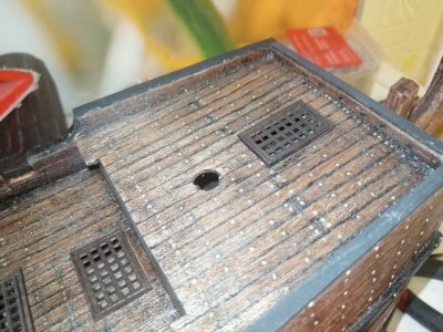

Палубу я решил немного состарить и покрыл ее обычной акварельной черной краской, потом прошелся мелкой шкуркой. По швам между досками прошелся тонким черным маркером. Позже я пожалел об этом. Нужно было на палубу настилать рейки из светлого дерева, например дуба или ясеня и просто покрыть их лаком. Контраст светлой палубы и темного корпуса смотрелся бы поинтереснее, на мой вкус. Переделывать я конечно не стал, Пусть уже будет как есть.

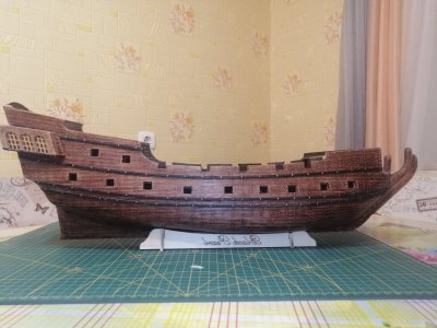

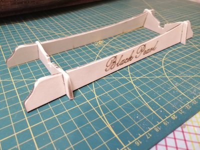

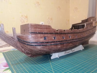

Собрал подставку из набора. Теперь корпус можно будет ставить на нее и тогда он не будет просто валяться на боку. Эта подставка, думаю, пока будет временной, в будущем сделаю красивую подставку на доске из натурального дерева с латунными ножками, которые я уже купил.

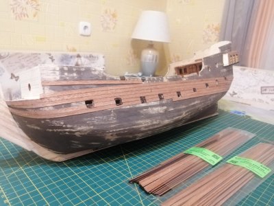

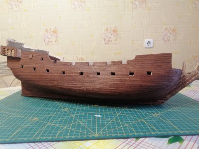

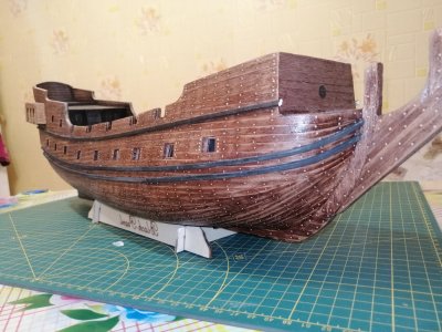

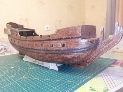

Сделал бархоуты вдоль корпуса корабля и покрасил черным цветом. Возможно их нужно было сделать чуть пошире. У меня они узкие и при гвоздевании трудно сделать гвозди в 2 ряда. поэтому прошелся одним рядом. Корпус не прямой, поэтому немного помучился при их приклейке, особенно в носовой части. Тут их пришлось размягчать в горячей воде, чтобы они изогнулись под нужным радиусом.

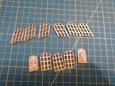

Начинаю заниматься верхней частью бортов. Также приклеил рустерные решетки. Корпус и палубу я покрыл акриловым прозрачным лаком, поэтому они уже так блестят от вспышки.
