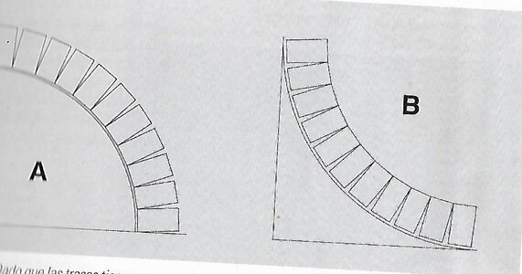

Si va a ser navegable es conveniente, si no, al enmasillar todo el casco quedará perfecto. Dicho esto, yo encolo las trancas y tablazon en todo su largo. Suerte y éxito....En, entre también. No olvide dar forma a un lado interior de la tabla. mira la página 34

PT2 tiene razón, las tracas deben ser biseladas, pero casi nadie lo hace. Hay un estudio sobre esto en la www.chapucensis.con. Y muchos articulos sobre construccion. SuerteUna cosa a considerar cuando los tablones están en curvas cóncavas o convexas es la necesidad de afilar los bordes para acomodar las caras de contacto en ángulo para un ajuste perfecto que asegure la penetración y adhesión del pegamento. Lleva algo de tiempo, pero vale la pena el esfuerzo para tener mejores tiras de tablones "alineadas". Cuando no hay ninguna curva involucrada, un borde cuadrado funciona bien. Solo una consideración. Rico (PT-2)

I’m building San Felipe 1/50 and I’m in the planking phase. I was wondering whether I should apply glue in between planks or just the ribs of the ship?
