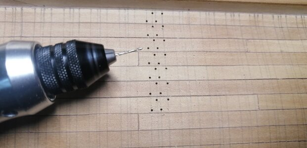

Wooden nails

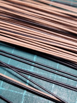

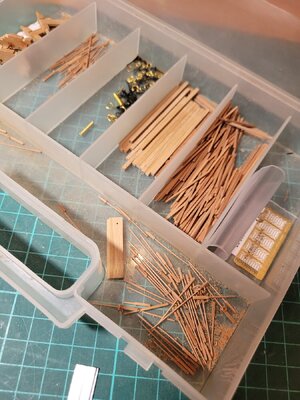

very good results with this method - many thanks for sharing with us and showing us the individual steps
It is a clever idea with very good result, especially when we see your section model of the Gros Ventre
Maybe for your next ship model you could also try this way using a drawplate

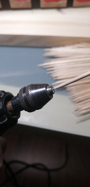

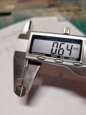

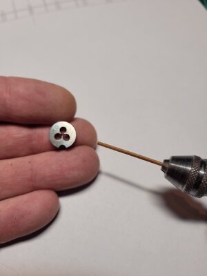

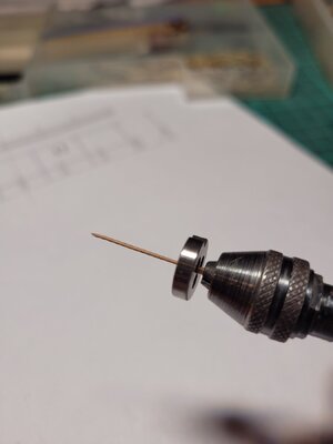

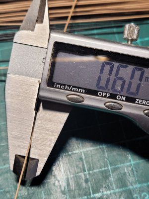

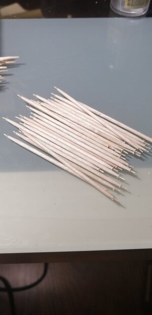

Еще один способ.
  1. Делаем рейки 1х1мм
  1. Плашка для нарезания резьбы М1 и бормашина
  1. Прогоняем обрезок рейки сквозь плашку
  1. Итог

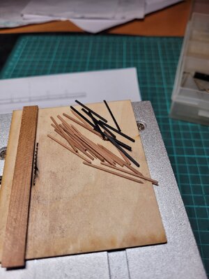

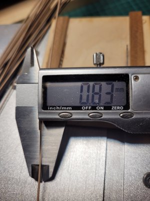

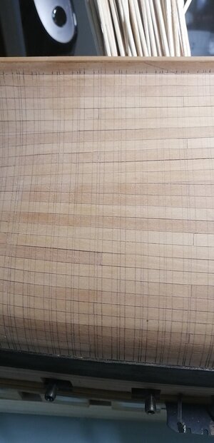

И еще один рабочий метод изготовления деревянных гвоздей.

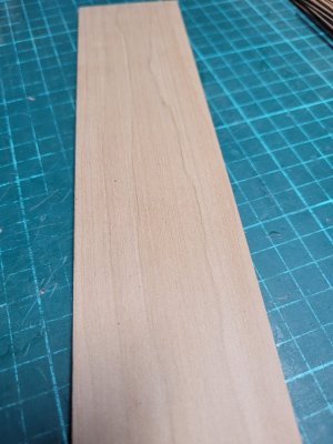

Нужна заготовка из груши или черного граба. Очень желательно прямослойная и без сучков.

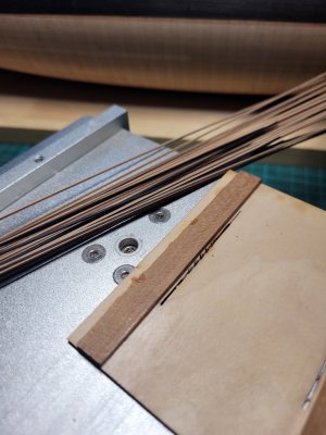

При помощи простого приспособления, напилил квадратных реек.
Смысл приспособления в том, что оно нивелирует зазор в пильном столе между диском и боковым упором. Таким образом, тонкую рейку не сломает при распиле.
Диск тонкий 0,3мм.
Приспособление приклеено на двусторонний скотч.

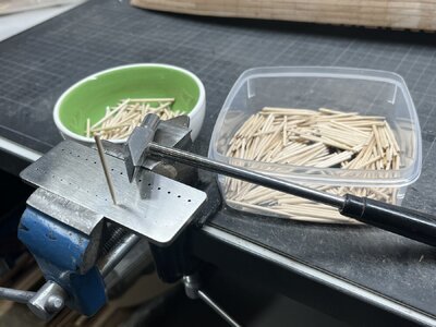

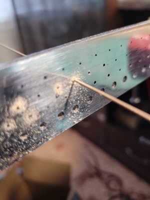

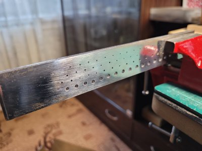

На АлиЭкспресс купил простенький ювелирный фильер.
Зажал в тиски и последовательно протащил рейку по отверстиям от большего к меньшему.

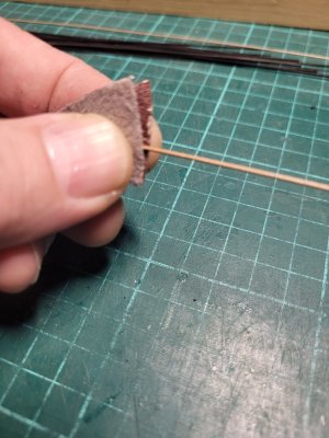

Что бы было удобно и не болели пальцы, использовал кусочек наждачной бумаги.

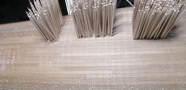

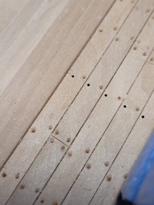

Итог. Достаточно быстро и абсолютно одинаковые круглые заготовки.

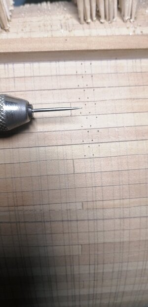

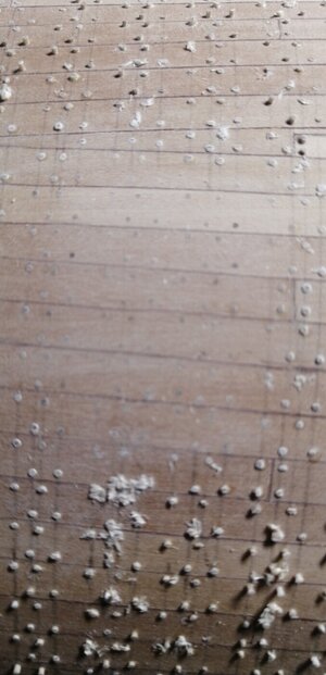

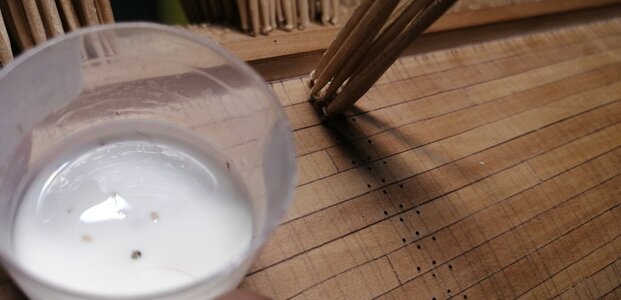

ive never done this but how about making the dimples or holes, then filling them with dark colored wood putty? once sanded they would look as if you used wood.
Пробовал и такой способ. Его минус, это грязь на палубе и невозможность ее удалить если дерево пористое. Любая шпаклевка имеет усадку. Соответственно, придется подшпаклевывать не один раз.
Цвет гвоздей из груши легко решается ее оттенком от почти шоколадного до практически белого.
Еще я использую иногда рыболовную леску.

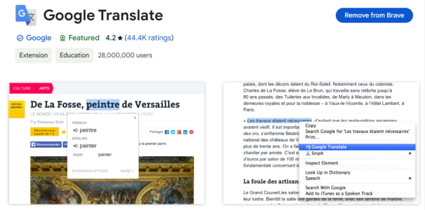

Ships Of Scale doesn't have an automatic translation functionality; it never has. However, if you are using Chrome you can install the Google Translate extension (link below). Once installed, you can set ttps://shipsofscale.com to always translate your language. The next time, you will open our site, it will show automagically the content in your language.
