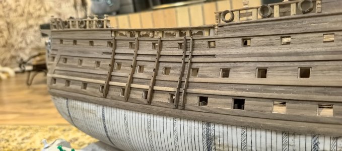

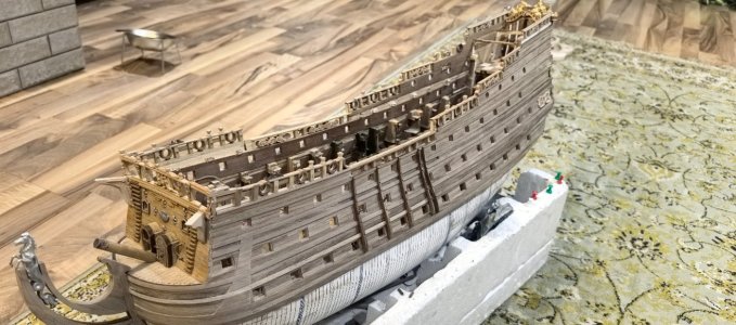

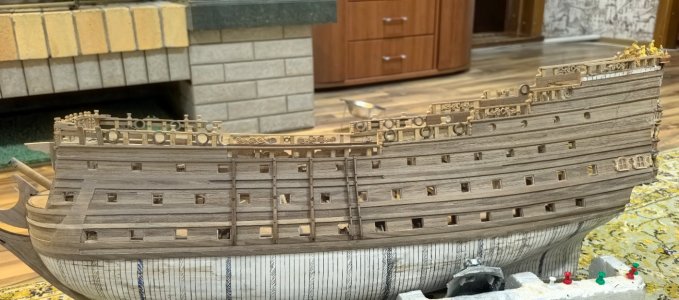

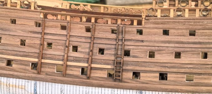

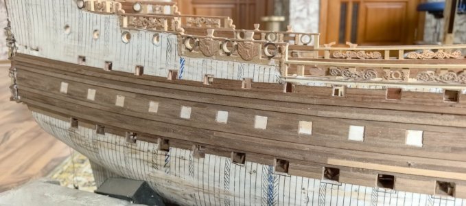

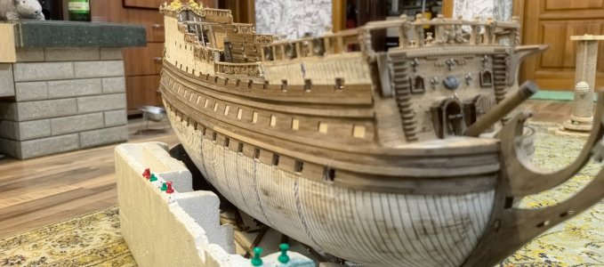

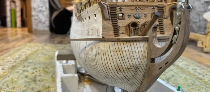

Я изготовил вертикальные деревянные кранцы. Они были установлены в средней части судна, на одной линии с главным люком. Три куска + лестница.
Назначение кранцев:
усиление корпуса. Конструкция судна укреплялась, повышая его сопротивление нагрузкам во время плавания.
Защита обшивки. Они предотвращали повреждения внешней обшивки корпуса:
при столкновении судов бортами во время абордажа;
от ударов приближающихся к судну шлюпок;
от повреждений, вызванных грузом, поднимаемым на борт с помощью подъемников на главной рее.

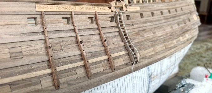

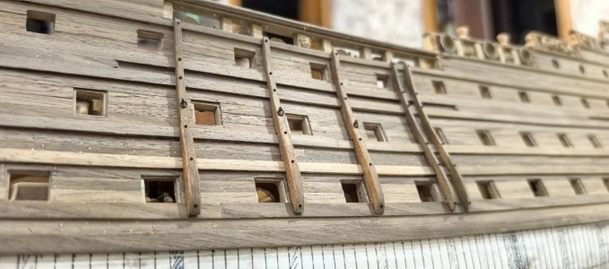

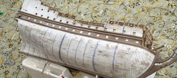

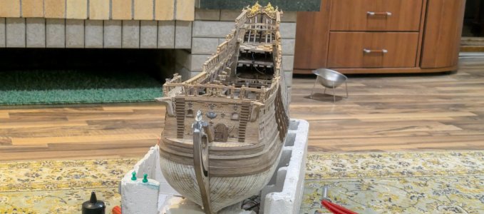

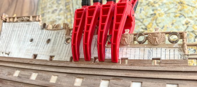

Я продолжаю отделку корпуса модели корабля Soleil Royal из орехового дерева. Левый борт почти готов.IMG_20260516_001914.jpg

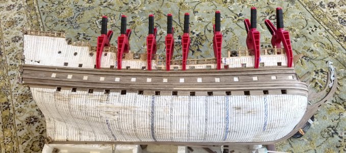

Я взялся за правый борт, и как только вспомнил, сколько работы мне предстоит сделать, рвение и энтузиазм тут же исчезли. Предстоит еще огромная работа, так как левый борт (исправление орудийных портов, чтобы порты в середине корабля были квадратными, а чем дальше к корме и носу, тем более ромбовидными становились крышки орудийных портов, гвозди, шкивы, кранцы на борту)
Энтузиазм может очень быстро угаснуть. Но есть несколько приемов, которые помогут мне не выгореть:
* Я не думаю обо всем сразу — я начинаю с одного пояса, с одной направляющей. Маленькие победы мотивируют.
Я делаю фотографии после каждого этапа. Когда видишь, как здание «оживает», работать становится интереснее.
*Я не стремлюсь к идеалу.** В модельном бизнесе, как и в жизни, не все должно быть идеально. Иногда «живой» шов или небольшая неровность включают лишь очарование модели.

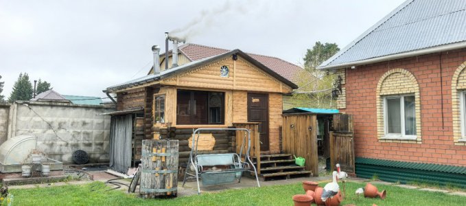

*Я делаю перерывы.** Если я чувствую усталость, я устраняю неполадки в работе. Я занимаюсь чем-то другим, например, строю и обслуживаю сауну после зимы или занимаюсь садоводством…
А это места между
портами.

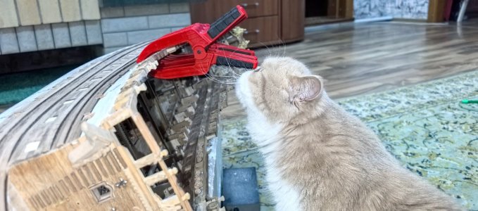

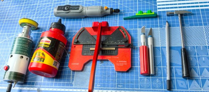

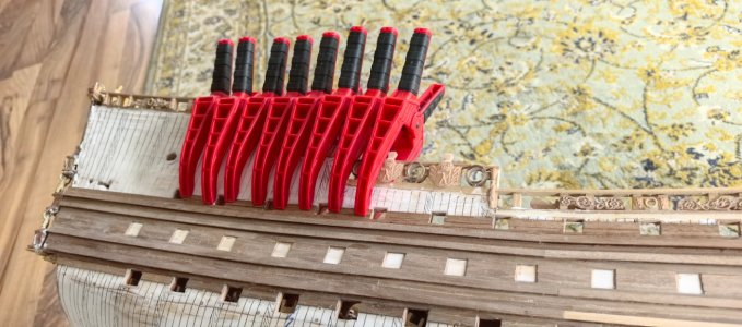

Мне нужно отрезать направляющую, примерить её, где-нибудь укоротить, но если я переборщу, то выброшу. Что ж, мои инструменты мне помогают.
Зажимы с удлиненной рабочей частью.
«Гильотина» для рейки.
Шлифовальный станок для резки направляющих.
Клей ПВА.
Микродрель + сверло + мини-молоток и канцелярские кнопки.
Свежий взгляд всегда помогает увидеть новые решения.
В целом, главное, чтобы мне нравился процесс, а не только результат.
