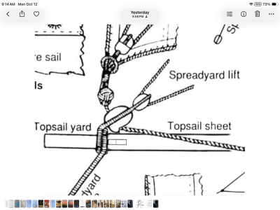

Version 2.0 meiner Takelageanleitung für den Kutter Alert 1777.
Ich hatte bereits erwähnt, dass ich zahlreiche Fachbücher zum Thema Takelage (siehe oben) sowie etwa 15 Bände von Schiffsanalysen aus jener Zeit verwendet und die Daten mithilfe zweier KI-Systeme überprüft habe. Das hat mich über 80 Arbeitsstunden gekostet. Ich hoffe, Sie wissen das zu schätzen.
Was wurde getan?
  • Mehrere Takelagepunkte wurden grundlegend verändert, da ein Kutter ein besonderes Schiff ist und es nicht ausreicht, einfach die Vortakelage eines Dreimastschiffs vor dem Fockmast mit der Achtertakelage hinter dem Besanmast zu verbinden – so funktioniert das hier nicht! Erschwerend kommt hinzu, dass dieser Kutter keine ordentlichen Schanzkleider mit Bolzenrelingen besitzt, was die Sache noch komplizierter macht. Man könnte sich natürlich die Mühe sparen und einfach improvisieren, aber ich beschloss, der Sache auf den Grund zu gehen, und ich hoffe, es ist mir gelungen.
  • Anatomische Fehler wurden korrigiert, und davon gab es einige, aber am wichtigsten war...
  • Viele in der Anatomie ausgelassene Knoten wurden hinzugefügt, ohne die kein Gefäß funktionieren kann. Zu den wichtigsten gehören:
  1. Spreadyard-Lifte (Topenants), ohne die die gesamte Konstruktion einfach nicht horizontal stabil sein könnte.
  2. Schwere Burton-Anhänger wurden hinzugefügt (da jedes Schiff Gegenstände in den Laderaum laden oder das Beiboot handhaben musste).
  3. Es wurde angegeben, welche Takelage verwendet/gewunden wurde und welche Art der Befestigung wo angewendet wurde.
  4. Tote Verbindungen wurden an Stellen ersetzt, an denen Schnellverschlüsse angebracht sein sollten – was praktisch überall der Fall ist, da es sich um einen Schneideplotter handelt.
  5. Es wurde angegeben, wie die Segel gebogen wurden und wie die Enden des gesamten Takelwerks geführt wurden (was in der Anatomie völlig fehlt).
  6. Das Großsegel-Reffsystem wurde hinzugefügt, auf das kein Kutter verzichten kann.
  7. Es wurde angegeben, wie die Gaffelblöcke so angebracht wurden, dass sie die Aufnahme des Brammastes nicht beeinträchtigten.
  8. Es wurden alternative Optionen für die Montage und das Verbinden von Knoten bereitgestellt (Sie können wählen).
  9. Ich habe eine Befestigungsschiene für die Wanten angebracht und deren Aussehen beschrieben.
  10. Beschrieb detailliert die Segelecken, Verbindungen und wie diese an den Rahen befestigt wurden.
  11. Er beschrieb detailliert die Funktionsweise der Ankervorrichtung und fügte Takelage zur Befestigung des Beibootes hinzu.
  12. An der Rahe wurden Fußleinen angebracht, da von dort aus das Rahsegel gerefft wurde.
  13. Das System mit fliegendem Segel am Spreadyard wurde hinzugefügt und dessen Mechanismus detailliert beschrieben.
  14. Die Durchmesser aller Takelageseile und -kabel wurden berechnet.
  15. Der Sicherungsplan für die ablaufenden Enden aller Takelage wurde aktualisiert... und vieles mehr.
  16. Ich habe Textanmerkungen hinzugefügt, um die Knoten zu erläutern.
  17. Am Ende des Beitrags habe ich für jeden Takelagebegriff eine Definition angegeben, um das Verständnis zu erleichtern, welche Leine wofür zuständig ist.
*Wenn Sie das Bild in einem neuen Tab öffnen, wird es in Originalqualität angezeigt.
Sie können alle Diagramme auch über einen direkten Link von Google Drive herunterladen. Rigging Alert 1777 von Serikoff
Bitte beachtet: Ich könnte mich irren, daher bitte ich niemanden, mir blind zu vertrauen. Ich teile lediglich alle Informationen, die ich nach und nach gesammelt habe, und zeige, wie ich vorgehen werde. Da das Rigging noch in weiter Ferne liegt, können sich im Laufe des Projekts noch Änderungen ergeben. Ganz am Ende, nachdem ich das Rigging meines Modells abgeschlossen habe, werde ich die finale Version veröffentlichen.

Überweltigend. Was für eine grandiose Arbeit. Ganz großes Dankeschön, daß Du deine Arbeitsergebnisse mit uns teilst.
What a great amount of work, Sergey. The drawings looks very nice with all the details very well explained. I am not building the Alert, but for sure I can use different details on my build.
Wow ! The amount of work and detail is astounding ! Absolutely fabulous !
Plus, thank you for making all your work available to us !
I agree with Peter and Jeff. The work you put into helping others is terrific Sergey.
Many thanks for sharing your outstanding work with us! ThumbsupThumbsupThumbsupThumbsup
It is an absolute joy to have you sharing your research with all of us. You are a class act....... hope that translates--- --- I wish my mom or dad were still around to help me write this in Ukrainian Людина вищого класу
THANK YOU, FRIENDS. I'm glad I was helpful. I understand that not everyone needs this, but for those who do, it should be helpful. I searched for similar information online and found nothing but contradictions and conflicts. That's why I decided to do this. Naturally, not everything can be perfectly correct (that's impossible), but it's difficult to find 100% truth because, unfortunately, there's no single clear place where it's all written down. And even what does exist often contradicts itself.

I’ve been looking again today at your excellent research into the rigging of the Alert, as there was always something I felt was missing. It occurred to me today, and I’d like to share this information from Mr Marquardt with you. Unfortunately I did not add this to my Sherbourne build what I regret nowadays.
Source: Marquardt, Karl Heinz (1992). Eighteenth-cenrury Rigs & Rigging, p.132, figure 88
Thanks for the info. Yes, I knew there should be two more flying sails below, and I had an idea of how they should be implemented, and I'd already seen something similar. One thing is that I didn't plan to install flying sails on the model, and I needed a version with the sails assembled, or rather, to show these small yards on the main one for these sails, because I didn't delve too deeply into the issue of flying sails, but! I have an idea... if it works out, I want to create a couple of versions: one with a STORM version (where I'll show only the storm sails and their rigging), a second version - CALM (where all the sails will be, including all the flying ones), and a third - the main one (where all the sails will be, but without the flying ones, for compactness and subsequent storage in a box). But))) again, if you have the desire and time. And this will determine whether I'll analyze the entire scheme with the flying sails... But I think the one on the left in the picture is exactly my option. It involves a large cutout on the topsail, a square sail inside the entire structure, and the flying sails are held on the spreadyard. And if I implement the lower flying sails as well, I'll need to make another yard for stowing them on the deck.
I did not meant the sails but the rigging for the square sail yard as I marked it :-)
I don't remember where I found this, but there's another version of this knot. I'm still researching it, but it involves running a truss-style rigging down from not only the square sail's yardarm but also the spreadyard. This rigging is attached only to the yardarm (not the mast) and runs to the tackles and rim on the deck, providing a firm downward tension. The tie raises the yardarm, and this rig pulls it down, thus preventing the yard from drifting too far from the mast. This applies to both the square sail and the spreadyard. The drawings are still in development, so I'm still deciding how to implement it. But your version also makes sense. I think by the time I get around to rigging, I'll have everything fixed and added to the manual. Your version is also very interesting. But for the realization of the horse there is a point that the spreadyard and the square sail are intertwined.
The square sail was set in relatively light winds, and it rested against the rigging surrounding it. It was more important to hold the spreadyard near the mast. It was partially held by the yard braces. But to increase tension in a storm, the spreadyard's lower position was held by the downward tension rigging. I haven't included it because I'm still researching this issue.
But I will test and check all this in implementation with mock-ups of sails and yards and then everything will be decided, but thank you very much for the tip
