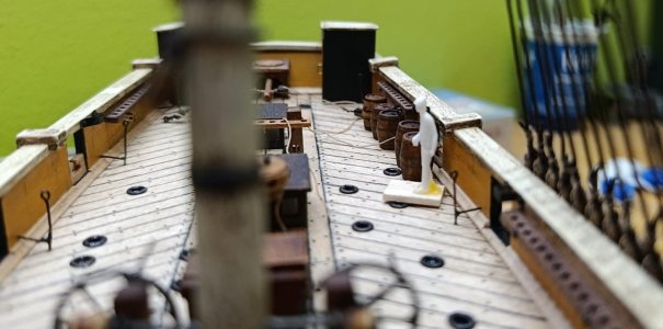

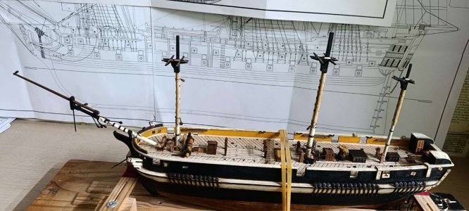

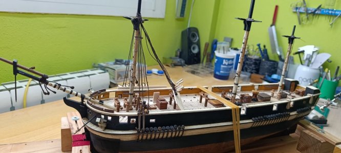

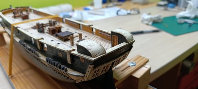

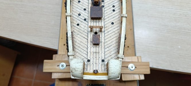

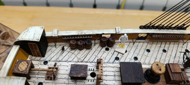

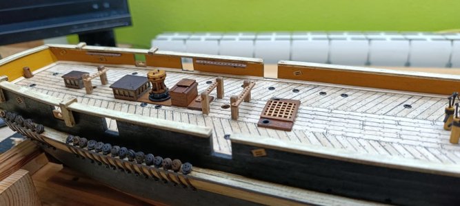

Excelente trabajo Crisjaca, me encanta tu manera de trabajar y de buscarte la vida jeje mis felicitaciones, un saludo.

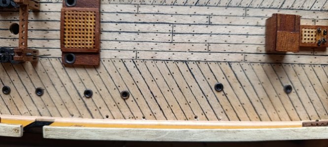

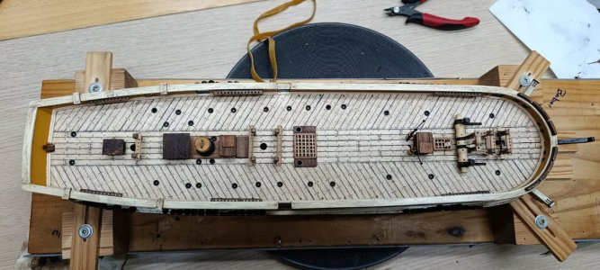

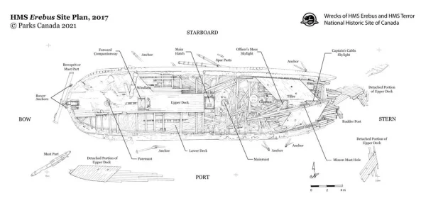

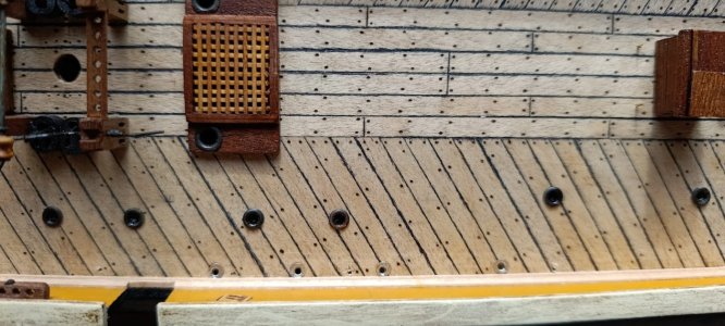

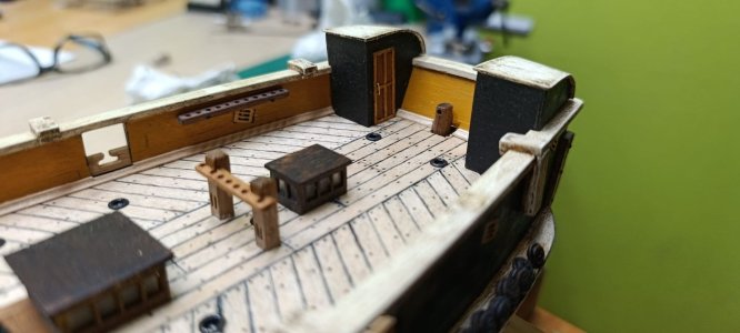

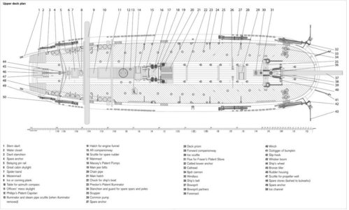

First time I have actually seen diagonal planking on a main deck.
Do your plans actually show this ?
Winova
Es la primera vez que veo tablones diagonales en una cubierta principal.
¿Tus aviones realmente muestran esto?
Winova

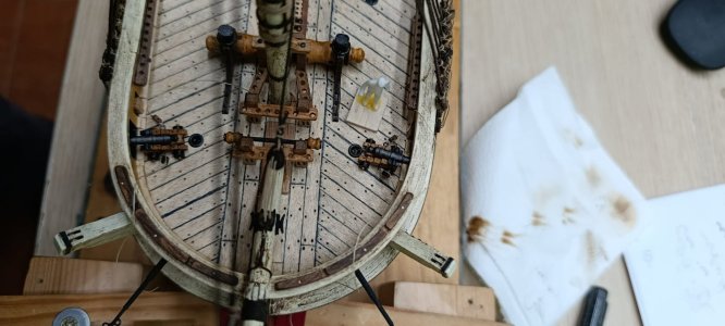

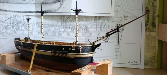

Hola, era un doble forrado de la cubierta para darle mayor rigidez, ya de por si eran barcos casi gemelos, que aparejaron igual para la expedición fatídica.de John Franklin . Fuerón los primeros en incorporar motor a vapor, de dos sendas locomotoras adaptadas, su historia es muy interesante, Mattew Betts realizo el primer modelo a escala de este barco, y luego Ocre lo copio, teniendo que darle créditos al autor, hay un blog y un buen paso a paso de su modelo. En el pecio descubierto recientemente, siete ven sus tablas en diagonal.
planos detallados del sitio de los naufragios del hms erebus y v0-euwy1bxf6wm91 (1).webp
Sigo el esquema para ambos del libro de Mattew, y de los planos reales de los barcos, le voy cogiendo el punto al soldador, si le das acido una gota en donde vas a soldar, se unen casi solas las piezas, los cuerpos de las bombas los he hecho como siempre de boj tratamiento con tinta china, no llevan caño, pues imagino que las aberturas que lleva hacia bandas, que son ovaladas, son la salida de aguas. Unas fotos....

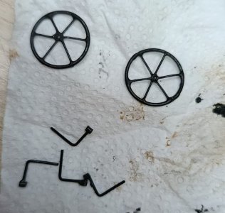

PD. @Llaut Mallorquin ya esta tratado el molinete. El enjaretado lo voy a cambiar, aunque no es el del kit, es demasiado grande, Un saludo y virutas.

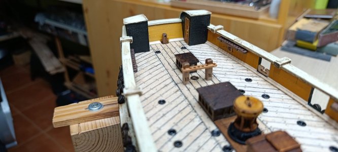

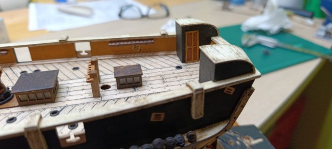

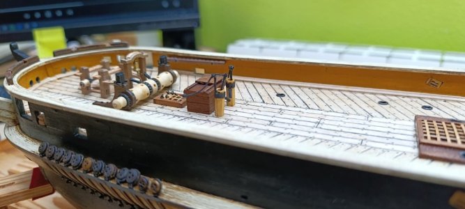

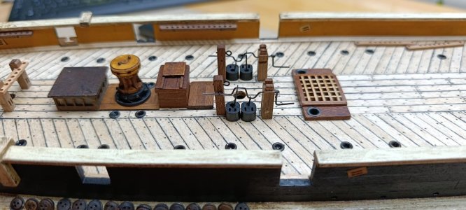

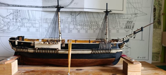

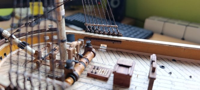

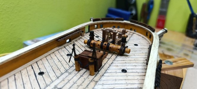

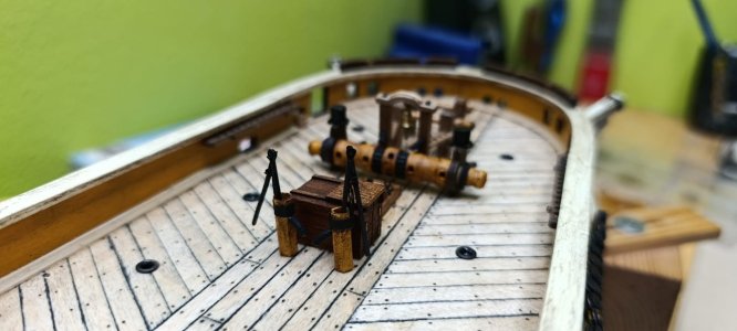

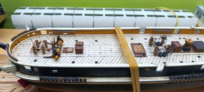

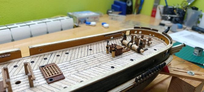

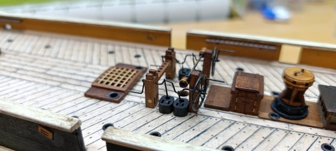

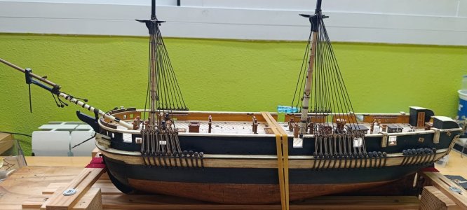

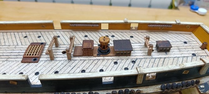

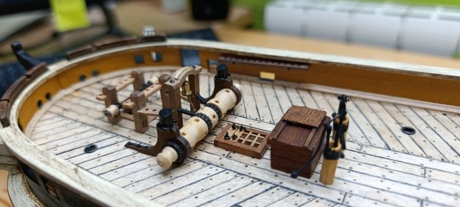

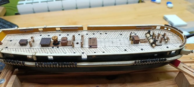

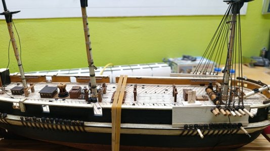

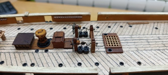

Hay veces que parece que se adelanta mucho y otras que para tres tablas cuesta más, solo es cuestión de si tienes partes hechas anteriormente o no, en este caso, no había nada hecho, estamos hablando de los habitáculos de popa, que parece ser eran retretes, sigo los planos de Mathew Betts, como siempre saco las plantillas en cartulina, y luego ya lo paso a la chapa de madera, que en este caso forro de laminas de 0´5. tiño y en su caso doy color y betún de Judea. En depende que lugares, las puertas se abren hacia proa, él prefiere seguir las que abren bandas.
Pintada la numeración de nivel de carga (creo que es para eso, ¿no?) los números romanos son pequeños, para hacer con pincel, me salía como un churro, al final, con una aguja como pincel, paciencia y untar muy poco conseguí pintarlos medio decente. Luego pensando, podía haber hecho un tiralíneas casero con dos agujas, quizás no hubiera funcionado mal, para la próxima vez...

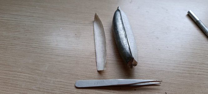

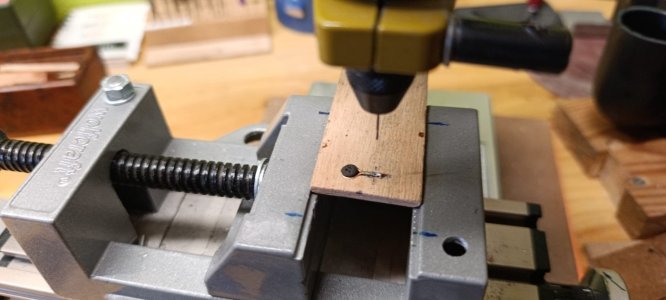

Puse los imbornales de cubierta, son de cápsula del vino, cortados con el sacabocados, pegados con ciano, y con un conificado hecho el agujero con la forma hacia banda. Luego van pintados de negro.

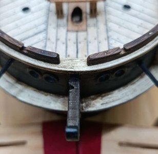

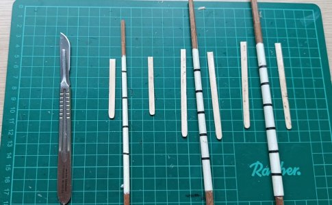

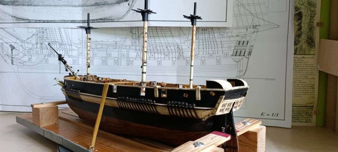

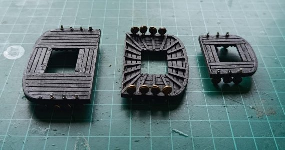

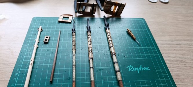

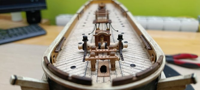

Y seguimos con buena marcha, preparamos los machos, pintamos, y les ponemos los refuerzos de "hierro", envejecemos, hacemos las jimelgas, las colocamos y sus sujeciones con cabos enrollados. Ya hemos hecho el bauprés, con sus maniobras ya colocadas, lo colocamos y siguiendo a los sabios, no lo encolo, que yuyu...me ponga hacer la ligada del bauprés y en la segunda vuelta rompo su alojamiento en el tajamar, normal, era super delegado, lo refuerzo y vuelvo a la carga, no se hace de cualquier manera, se empieza por el macho de los bauprés, son una gaza, el cabo entra por ella y abraza a este, y luego baja al tajamar, se va cruzando en cada vuelta, y se acaba abrazando la ligada...

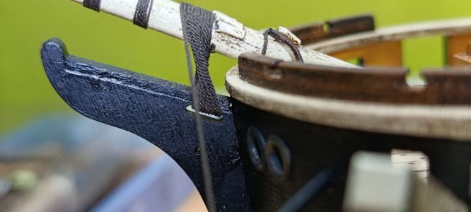

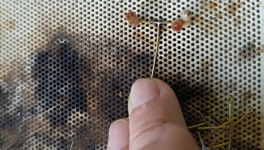

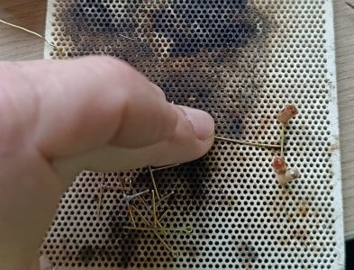

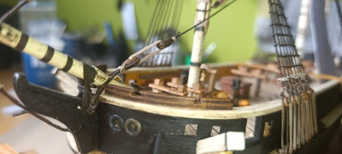

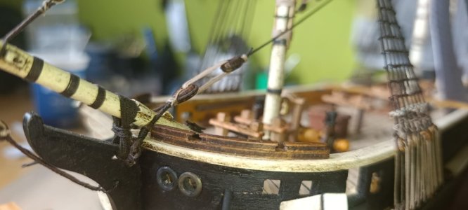

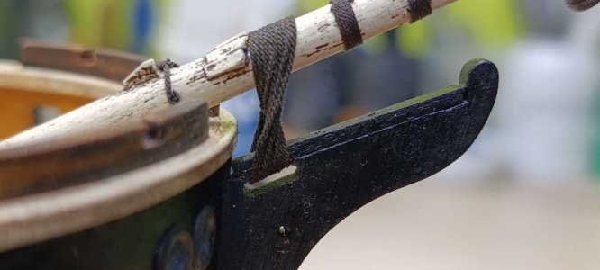

He hecho los... pescantes de las amuras de trinquete, ¿puede ser? como son muy finos, los he hechos en tubo de laton de tres diámetros, metidos y soldados, en la punta cáncamo, y en los laterales soldados medias argollas. La otra pieza de la foto, son unos apéndices que salen del pescante de gata, a sable...
a solo nos queda colocar las crucetas, encolarlas, y presentar los machos para empezar a poner los obenques...Unas fotos y hasta dentro de unos días, un saludo y virutas.

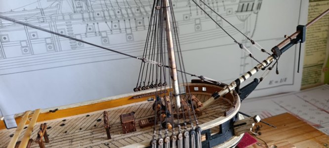

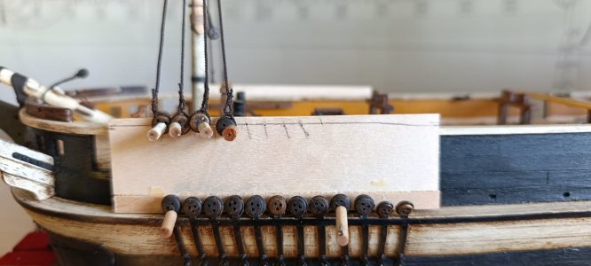

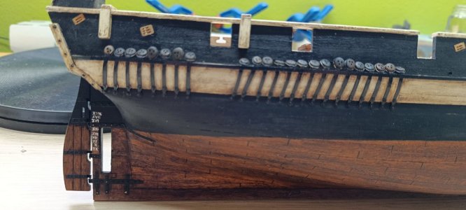

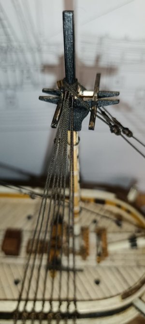

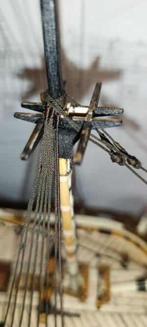

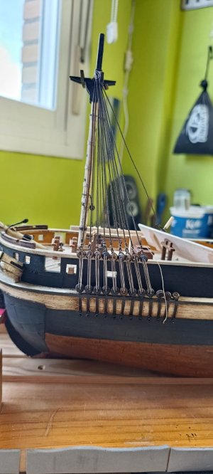

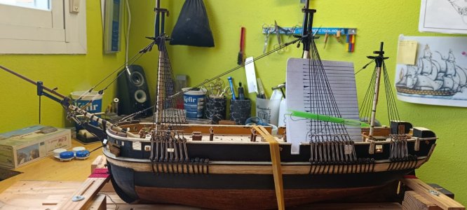

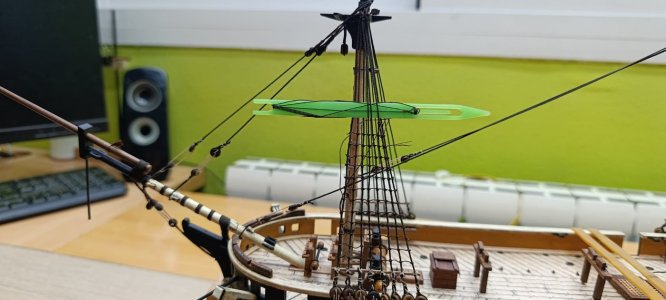

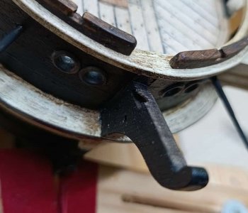

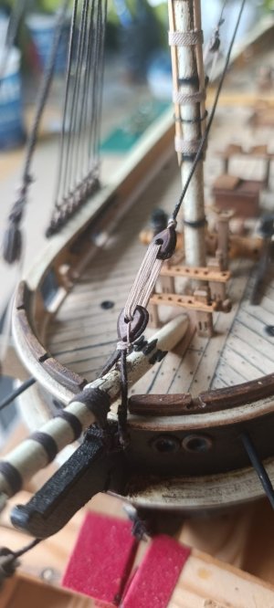

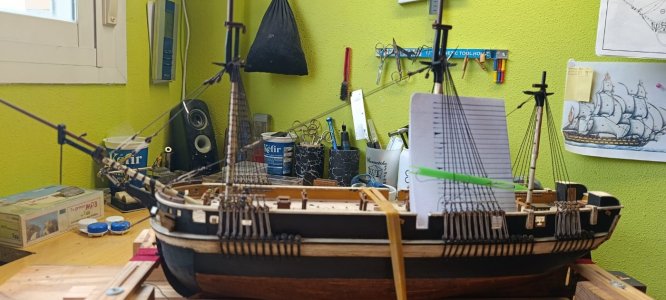

Buenos dias, según voy adelantando, voy encontrando problemas, casi todos de fácil solución, y muchas veces debido al SMA, una de las mejoras o añadidos ha sido siguiendo los planos de Mattew Betts, en la parte de popa, una fila de barriles en ambas bandas, pero...después de hacer más de 40 a escala, me doy cuenta que si los pongo todos, los cabilleros se quedan anulados, pues ni entran los barriles, y si entraran debajo, no se podrían poner las cabillas y mucho menos hacer firmes las maniobras, con lo que solo colocaré los que pueda, asi tengo barriles para otro modelo.
Ya he colocado los acolladores de trinquete y mayor, al final, anulo dos pares de obenques y coloco otras tantas burdas.
Un saludo y virutas

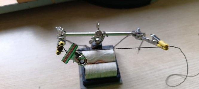

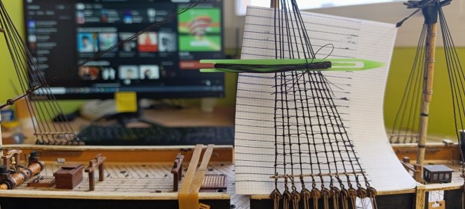

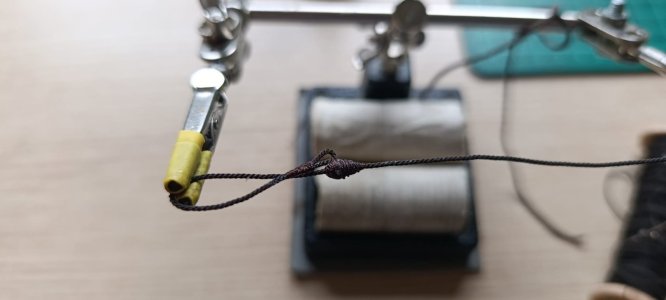

Buenos dias, ya lo puse en practica en el SJN, y me resulto mucho más sencillo que como lo hacia antes, que ya no recuerdo como era,
:dance:
:lol:
:lol:

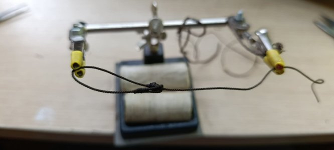

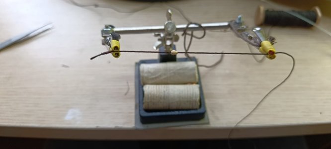

, se lo via Jean Marie Rochard en su hilo del Nepo, y lo copie, así puede colocar todos los obenques y luego poner los acolladores, solo sueltas de la mesa y se queda ordenaditos los obenques, vas soltando y colocando.

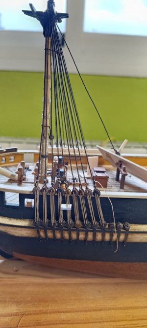

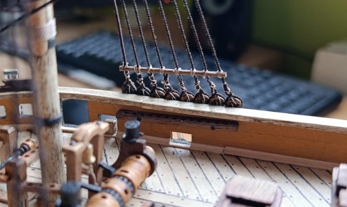

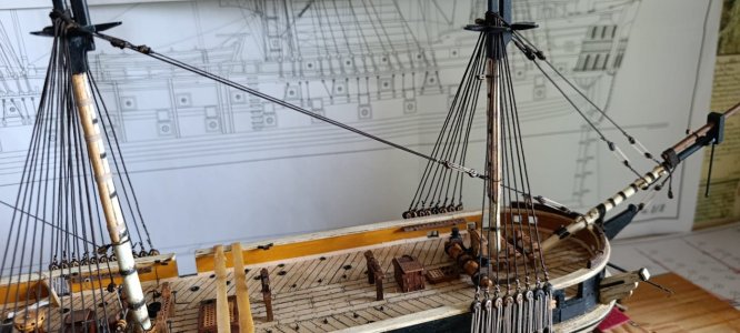

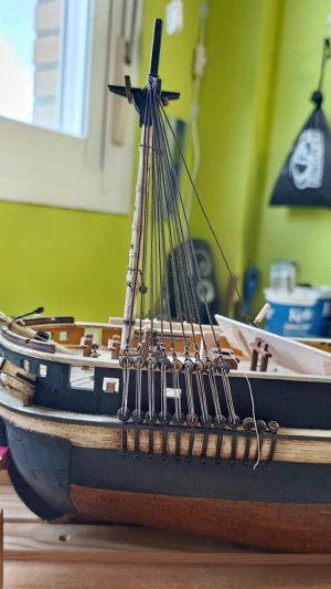

Bueno ya tengo colocados todos los obenques, voy con los estays, para eso tenia que hacer los barriletes, ya sabeis, madera de boj y torno. El primero que coloco es el del bauprés.
Las auxiliares que lleva el kit, son metalicas, y claro, va ser que no, osea que las hago de papel y cola. luego coloco las falsas cuadernas. Me falta colocar alguna mas en proa y popa...He colocado los estais, el de mesana con maniobra de tensado, pues en el kit no lleva, simplemente va "sujeto"
:snooty:

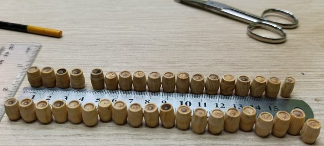

Casi lo más difícil ha sido el barrilete de los estais pues son muy pequeños, y forrarlos de hilo...He hecho y colocado las vigotas de los masteleros, con alambre de 0´7 abrazo la vigota, hago el cadenote y lo sueldo, luego hago plantilla para taladrarlos para que el agujero para el gancho de la arraigada quede en todos igual. Probé primero con hilo ya pavonado y no me agarraba la soldadura, con lo que no me queda otra que pintar los cadenotes. Un saludo y virutas

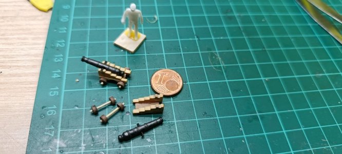

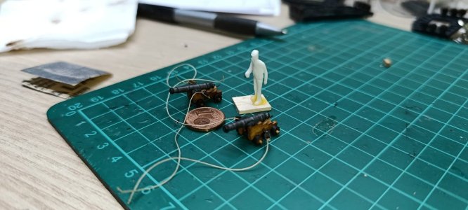

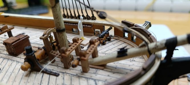

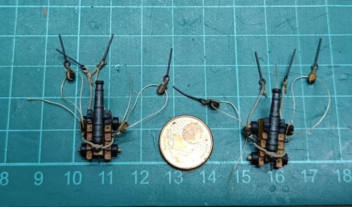

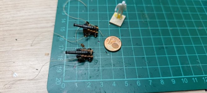

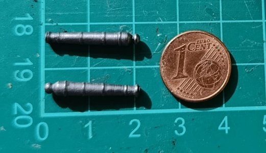

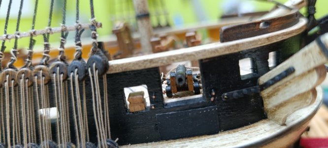

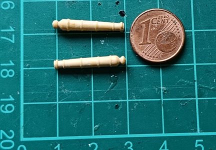

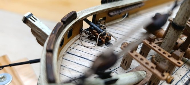

Hoy me ha cundido, al final me he decidido a montar los cañones, he seguido los planos de Matew Betts , y joer, son pequeños de narices!!! casi me dejo los ojos y los dedos haciéndolos, claro todo a escala, el cañon mide 20 mm y 3-2 de diámetro, las cureñas, 14x5x5. He tenido que ampliar el plano a 200% para tomar medidas, y habrá un error gordo seguro, por que a estos tamaños las decimas ya sabemos. El cañón como veis torneado en boj, luego tinta china, y para finalizar grafito. Las gualderas son también de boj. Unas fotos, un saludo y virutas...

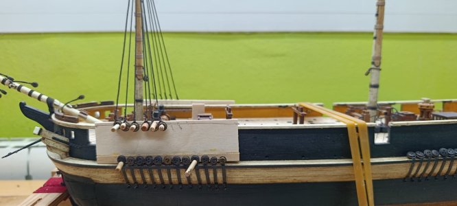

Buenos dias, seguimos avanzando, aunque a veces con pasitos para atrás como los cangrejos, jejejeje, He empezado con los flechastes, no sin antes colocar los guardajarcias en los tres pares de obenques, luego hacer nudos ballestrinques, calculo que sobre unos 800 +- aparte de los de inicio y fin de linea que curiosamente son los que peor se me dan, sobre todo el último, tiene narices! Para no agobiarme mucho, hago tres o cuatro lineas por rato, paro y hago otra cosa, como las vergas que en ello estoy, y dandote cuenta de cosas mal hechas, y que tiene fácil solución, como ha sido la gaza del estay mayor, que no es con vigotas redondas y si con ciegas, y pasa por el tajamar, no solo por el bauprés, un error del kit, otro de tantos. Unas fotos y saludos con virutas.

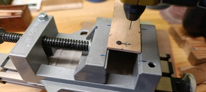

Seguimos ayer estuve mirando videos, cosa rara en mi, pero cuando no tengo ni idea de algo si que miro, y una de las opciones es el bicarbonato jusntado con borax me parece recordar, eso para zonas donde no destiña o se coma el color, y luego un fijador o cola balnca diluida. Lo miraré mejor, y para el barco usaré alguno de los productos comerciales, me da yuyu después del trabajo joderlo con inventos, jejeje.

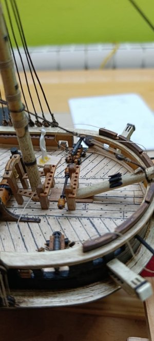

Bueno he seguido construyendo, he terminado los flechastes de estribor, mañana empezare con los de babor, mientras, para relajar de tanto ballestrinque, medio termine el bote, me falta colocar los asientos en la base, junto con el timón, hacerle los herrajes de este en la roda. He colocado aparejados los cañones de 6 libras. Manda narices, los cancamos son super pequños, el ojo es de 1mm y en las fotos parecen super grandes, claro, en comparación con los mini cañones. Me ha sido imposible poner la maniobra trasera, no hay cuerpo en la cureña para colocar el cáncamo, ya vere si canta mucho hacer un apaño que se parezca aunque no sea. Hechas las vergas a falta de vestirlas con los motones y aparejos. Un saludo y virutas

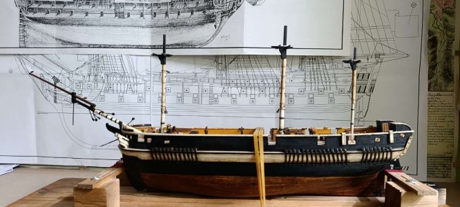

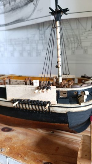

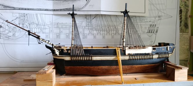

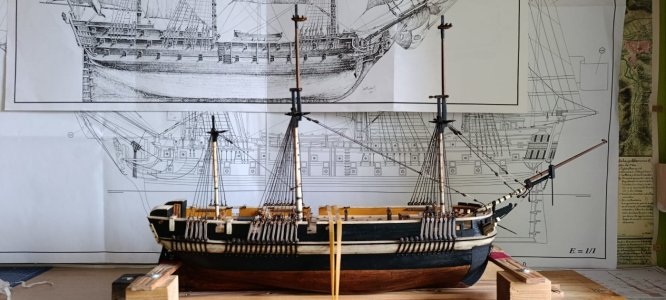

Buenas noches, hechas las arraigadas de los machos, lo que no se si hacer son las jaretas, será liarse demasiado? que opinais? realizado tambien la argolla para la amura de las velas de estay, y las arañas que ya quedamos que este barco no llevaría.
Lo que estoy ahora pensando, he seguido el kit y he puesto cofa en mesana, pero recorde que habia una discusión en la web, de si estos barco solo llevaban cruceta, al tener solo macho y mastelero, y carecer de mastelillo. Ya esta colocado, y puesta la jarcia, habria que desmontar todo, sin tener claro una cosa u otra. En los planos de Mattew Betts si que pa
Lo que estoy ahora pensando, he seguido el kit y he puesto cofa en mesana, pero recorde que habia una discusión en la web, de si estos barco solo llevaban cruceta, al tener solo macho y mastelero, y carecer de mastelillo. Ya esta colocado, y puesta la jarcia, habria que desmontar todo, sin tener claro una cosa u otra. En los planos de Mattew Betts si que parece que lleva, pero tambien mastelero y mastelillo...

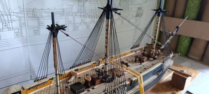

Que poco me cunde, tambien es verdad que ahora estoy con mil pitos, entre elo la bici y la trave, bueno, colocados masteleros y sus obenquillos, ahora a por los flechastes, poco más que contar, unas fotos y deguimos...Un saludo y virutas
WhatsApp Image 2026-03-05 at 18.32.29 (1).jpeg (179.29 KiB) Visto 88 veces
WhatsApp Image 2026-03-05 at 18.32.29.jpeg (190.82 KiB) Visto 88 veces
Buenos dias, me estoy preguntando si el Erebus llevaría Jaretas en ambos stay´s de baupres y mayor, se supone que en los barcos de guerra de la epoca lo llevaban, pero...Os adjunto foto de mi Nepomuceno que si lleva. Que opinais?
Ya tengo hechos los obenquillos y sus flechastes de masteleros, y estoy liado con los stays superiores, los de masteleros, por eso me salta la duda ahora de las jaretas, por hacerlas antes de montar más y que estorbe. Y lo de las piñas que vayan por ambas bandas siendo el de stay o contrastay, no lo sabia hasta ayer, otra cosa más aprendida. En el Nepo ya no tien solución fácil, pero para los siguientes si, si me acuerdo claro! jajajaja
Adjuntos
Captura de pantalla 2026-03-10 102528.jpg (44.14 KiB) Visto 43 veces
Las jaretas de mi Nepo...
Terminados los obenqueillos y sus flechastes, lo siguiente son más stays, en este caso, de proa a popa, stay y contrastay de cofa menor, stay de mastelerillo de juanete, stay y contrastay del mayor de cofa y el stay de mastelero de mesana. He de decir que en planos no se expecifica muy bien, ni como ni donde acaban, muchos en principio los propone "anudados" a cancamos, algo totalmente incierto, con lo que he tenido que revisar documentación, y hacerlo como mejor he creido, con lo que seguro hay fallos, pero...mejor que lo propuesto está, y si alguien con más conocimiento corrije maniobras, pues bienvenidas sean, a alguno les servirá. Intentaré poner fotos por el orden descrito. Los chicotes de varias de las maniobras estan sin hacer firmes, pero eso ya se hará cuando este toda la jarcia fija vanzada. Un saludo y virutas.
Nota: preguntado a "espertos" si este barco llevaria culebrilla para unir los stays, me dicen que no, con lo que no se pone.
Adjuntos
1.-Stay de mastelerillo de juanete<br />2.-Contrastay de cofa menor<br />3.-Stay de cofa menor<br />4.-Stay de trinquete<br />5.-Contrastay de trinquete<br />6.-Stay del mayor de cofa<br />7.-Contrastay del mayor de cofa<br />8.-Stay de palo mayor<br />9.-Contrastay de palo mayor<br />10.-Stay de mastelero de mesana<br />11.-Stay del trinquete
WhatsApp Image 2026-03-11 at 17.42.50 (1).jpeg (157.11 KiB) Visto 24 veces

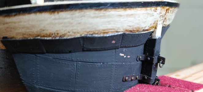

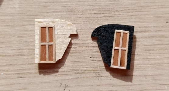

Buenas tardes, a pesar de haber salido con la bici, embarrarme bien, y acabar manso y canso aun con e-bike ( uno ya tiene una edad
:lol:
:lol:
) me ha cundido la tarde, he hecho un herraje de timón de muestra para @urruti y he colocado las burdas de los tres palos, dobles en masteleros de trinquete y mayor, sencilla en mesana, a mitad de palo, este llevará luego dos desde la punta, he fijado la rueda del timón, colocando el cabo de maniobra de la caña. Unas fotos y como siempre, saludos y virutas...
:dance:
Adjuntos
WhatsApp Image 2026-03-12 at 18.33.46 (2).jpeg (180.75 KiB) Visto 1 vez
WhatsApp Image 2026-03-12 at 18.33.46 (1).jpeg (157.36 KiB) Visto 1 vezWhatsApp Image 2026-03-12 at 18.33.46.jpeg
WhatsApp Image 2026-03-12 at 18.33.47 (1).jpeg (164.26 KiB) Visto 1 vez
WhatsApp Image 2026-03-12 at 18.33.47.jpeg (155.52 KiB) Visto 1 vez
WhatsApp Image 2026-03-12 at 18.33.48.jpeg (85.6 KiB) Visto 1 vez
WhatsApp Image 2026-03-12 at 18.33.47 (3).jpeg (134.08 KiB) Visto 1 vez
We continued with short breaks on the Nepo. I lined the bows with 0.5mm board and made cuts every 60mm to simulate planking, then painted it ochre yellow. As I said, I'll try to match its last voyage, and according to reliable sources, its interior changed from green during combat to yellow during the expedition. For 24 hours it rested on a flat surface with clamps to ensure it adhered perfectly with contact adhesive. Next, I began shaping it, starting with the edges of the bowls, but that wasn't enough. Finally, on a block of wood, I drew the curve of the deck at the bow, and with a coping saw, I cut along the line. Now I had a male and female part of the curve, so I lightly sanded it to create more space for the two bows. Little by little, I forced the curve by applying heat and steam with the plate placed on top of the mold, until it reached its full curvature, leaving it for 24 hours to set. Some of the boards glued with superglue shifted out of place, but it's a small section; I'll fix it. Having checked the curvature, I'm drilling 0.8mm holes to insert tacks for securing it against the ribs and ensuring a good glue bond.View attachment 574572View attachment 574573View attachment 574574View attachment 574575View attachment 574576View attachment 574577View attachment 574578View attachment 574579View attachment 574580View attachment 574581
Love your inventiveness, using a pan from your kitchen. I would never be allowed to use any of our kitchen equipment, Captains orders
