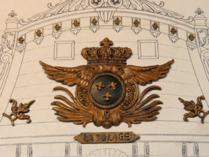

LA VOLAGE sezione prodiera e poppiera scala 1/24
Michele Padoan
Well-Known Member
Sep 28, 2018
116
203

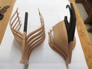

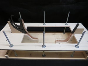

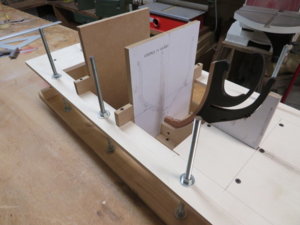

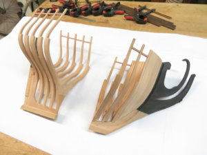

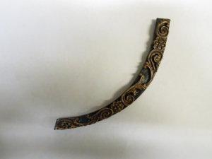

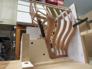

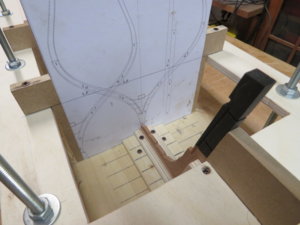

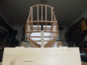

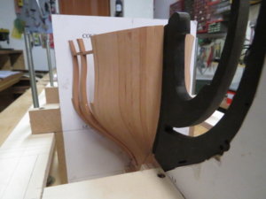

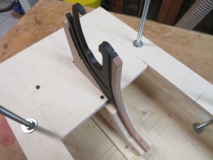

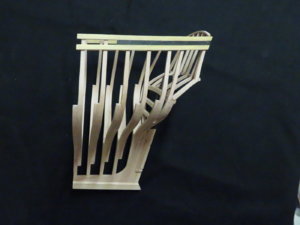

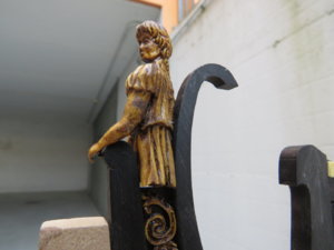

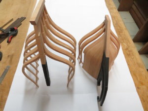

Buonasera, inizio un nuovo cantiere, la Volage, barca lunga del 1693, scala 1/24 monografia di Jean-Claude Lemineur. Precisamente farò solo le sezioni poppiera e prodiera per rappresentare tutte le sculture. Naturalmente visto che la monografia è ancora in fase di lavorazione ho avuto l'autorizzazione dei signori Didier Berti, Jean-Claude Lemineur e Franco Fissore.
Good evening, start a new shipyard, the Volage, long boat from 1693, 1/24 scale monograph by Jean-Claude Lemineur. Precisely I will do only the aft and bow sections to represent all the sculptures. Of course, given that the monograph is still in the process of being worked on, I had the authorization of Messrs Didier Berti, Jean-Claude Lemineur and Franco Fissore.

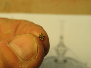

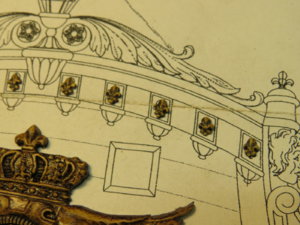

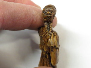

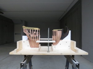

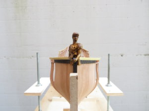

Alla fine della costruzione delle due sezioni ho deciso di rappresentare non con la semplice base ma è un quadro con relativa cornice a tema, accanto a un'altra, mostrando la parte frontale di entrambe. Ho deciso anche di usare le patine e le cerimonie particolari per osare un aspetto un po 'vissuto visto il modo in cui poi saranno esposte.
At the end of the construction of the two sections I decided to represent not with the simple base but it is a painting with its themed frame, next to another, showing the front of both. I also decided to use the patina and the special ceremonies to dare a somewhat lived aspect given the way in which they will then be exhibited.

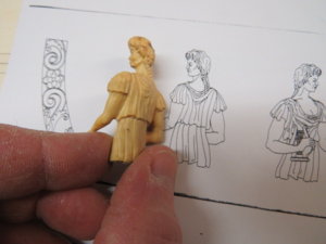

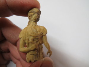

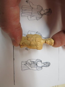

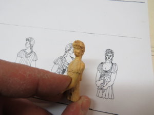

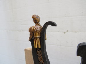

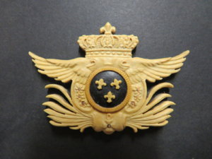

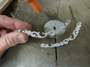

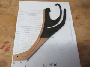

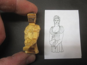

Buonasera ho iniziato a fare la polena della Volage, seguirà il cantiere, ora che il signor Didier Berti gentilmente mi ha inviato copia dei piani in elaborazione di Jean-Claude Lemineur.
LA VOLAGE
La barca lunga è un piccolo bastimento militare alla base della classificazione della Marina Reale. Specialità di Dunkerque, il Volage è gestito nel 1693 da René Levasseur nel momento in cui la Francia ha lanciato un'importante guerra da corsa contro il commercio inglese. Il suo campo di azione è essenzialmente la Manica, la sua alberatura e l'attrezzatura abbastanza specifiche vi sono ben adattate.
Lunga 63 ½ piedi e larga 16, è armata con 10 cannoni di 4 libbre. Il suo equipaggiamento è composto da cinquanta uomini e due ufficiali che si dividono in uno spazio relativamente esiguo, questo è limitato alla superficie del
ponte di batteria e al cassero, non esiste un falso ponte.
Una delle sue caratteristiche principali è uno sfalsamento del ponte a poppa per dare alla camera del comandante l'altezza normale sotto il cassero, il tutto incluso l'altezza delle opere morte.
Il ruolo della barca lunga in seno alle armate navali è principalmente quello della trasmissione degli ordini.
E 'usato anche per la scorta dei convogli mercantili e la sorveglianza delle coste. Le sue qualità sono molto apprezzate dai corsari.
L'esistenza della barca lunga finirà con il regno di Luigi XIV. Nel corso del XVIII secolo le dimensioni della barca aumenteranno, prenderà il nome di corvetta e il calibro dell'artiglieria passerà da 4 a 6 libbre verso il 1750.
Translated by Google"
Good evening I started to make the figurehead of the Volage, the construction site will follow, now that Mr. Didier Berti has kindly sent me a copy of the plans being worked out by Jean-Claude Lemineur. THE VOLAGE The longboat is a small military vessel at the base of the classification of the Royal Navy. Dunkirk's specialty, the Volage is managed in 1693 by René Levasseur at the time when France launched an important racing war against the English trade. Its field of action is essentially the Channel, its trees and fairly specific equipment are well suited to it. 63 ½ feet long and 16 feet wide, it is armed with 10 4-pound cannons. His equipment is made up of fifty men and two officers who are divided in a relatively small space, this is limited to the surface of the battery bridge and the formwork, there is no false bridge. One of its main features is an offset of the aft deck to give the commander's room the normal height under the formwork, all including the height of the dead works. The role of the longboat in the naval armies is mainly that of the transmission of orders. It is also used for escorting merchant convoys and coast surveillance. Its qualities are highly appreciated by the corsairs. The existence of the longboat will end with the reign of Louis XIV. During the eighteenth century, the size of the boat will increase, will take the name of corvette and the caliber of the artillery will go from 4 to 6 pounds around 1750.

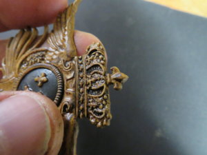

Michele Padoan
Well-Known Member
Sep 28, 2018
116
203

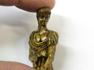

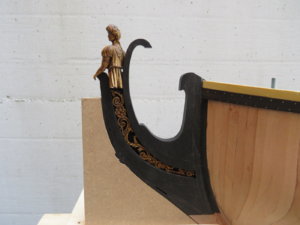

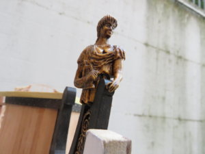

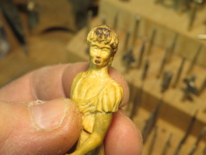

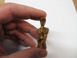

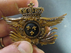

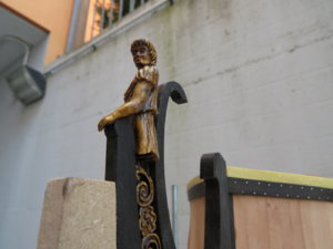

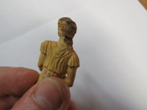

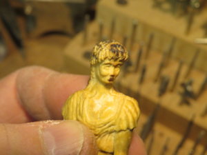

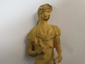

Buonasera, anche il viso della polena della Volage è fatto, devo solo rifinire appena appena gli occhi (sempre se ci riesco visto le dimensioni ...) e poi mancano da fare ancora tutti i capelli con le trecce.
Good evening, even the face of the figurehead of the Volage is done, I just have to finish the eyes just barely (always if I can, given the size ...) and then all the hair with braids is still to be done.

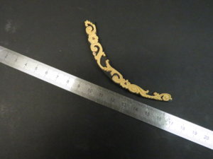

Michele Padoan
Well-Known Member
Sep 28, 2018
116
203

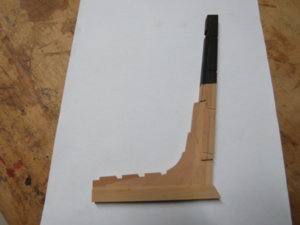

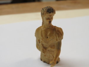

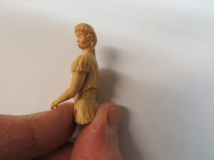

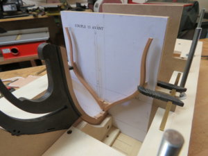

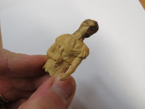

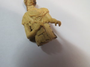

Ciao a tutti, terminato il viso manca da rifinire e modificare la parte inferiore. Questo sarà fatto una volta eseguito lo sperone.
Hello everyone, finished the face is missing to be finished and change the lower part. This will be done once the spur is run.

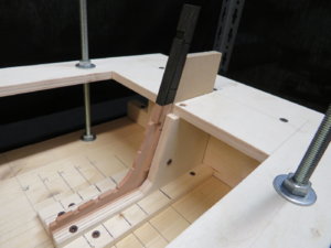

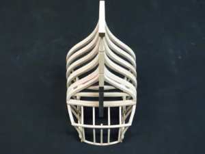

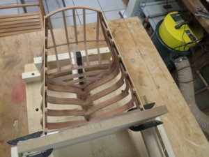

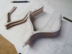

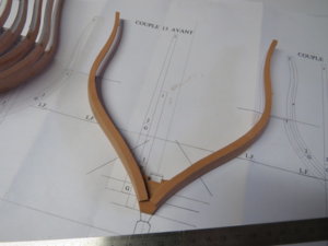

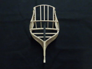

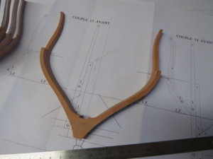

Very good work - and it is looking like a very interesting ship
Great to see, that the plan designer Jean-Claude Lemineur made also a side-view of every (or the most important one´s) frame - this makes it easier to understand the drawings - Very good step !!1

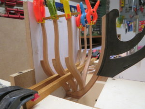

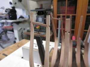

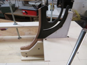

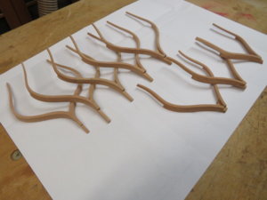

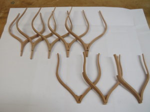

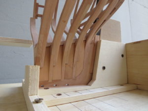

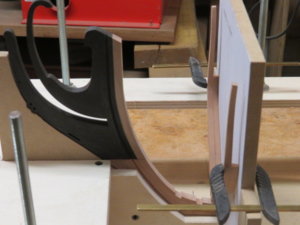

Hallo Michele,
as known from you you show us once more very clean and accurate work - looking very good and I am getting more and more interested in the monograph, which is under preparation.
I have one question:
I am wondering, that one half of the double frames are not sitting on the keel, usually I would expect this especially at the bow area
Michele Padoan
Well-Known Member
Sep 28, 2018
116
203
Hallo Michele,
Sì, incuriosisce anche me . Tornando alla monografia la barca è molto bella, ha una bella linea ed anche belle decorazioni, molto interessante.
google translation:
Yes, it also intrigues me. Returning to the monograph, the boat is very beautiful, has a beautiful line and also beautiful decorations, very interesting.
