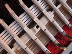

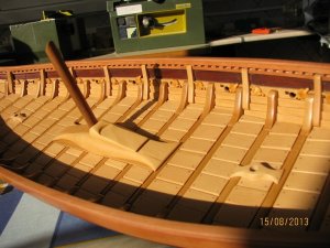

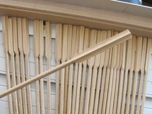

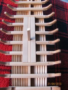

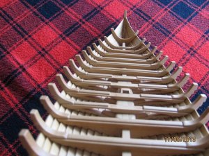

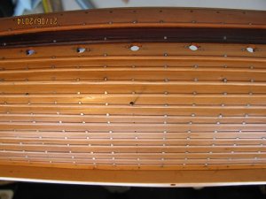

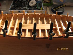

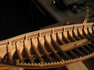

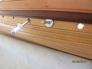

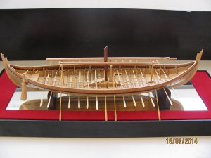

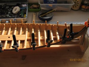

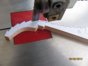

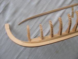

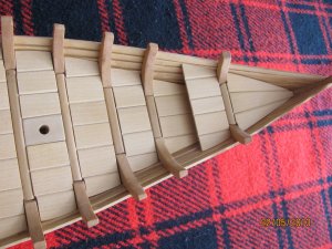

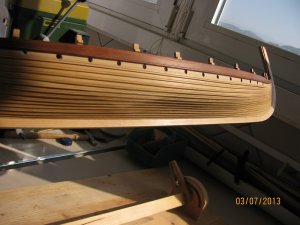

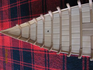

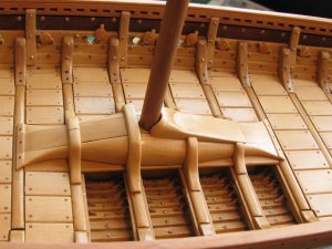

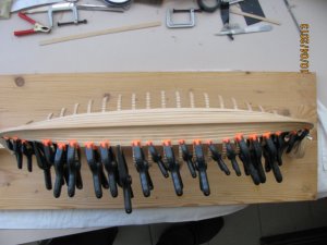

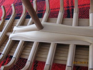

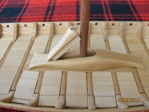

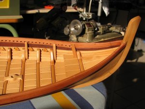

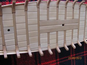

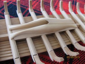

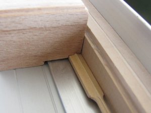

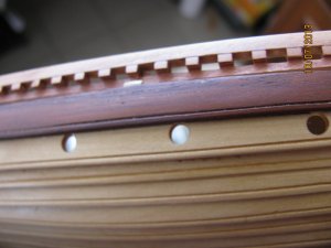

La gran mayoría tenemos una referencia de esta famosa y emblemática nave, sabemos que tomamos el nombre del lugar donde fue encontrada por Nicolay Nicolays en la granja Gokstad en Sande Fjord - Noruega en 1880, con una eslora de 24 metros y un manga de 5,50 metros aprox.
Como la nave de Oseberg esta construcción de roble, con dieciséis tablas por banda y se calcula que totalmente se puede haber pesado unas 20 toneladas.

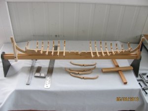

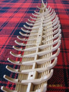

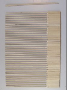

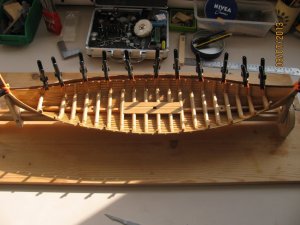

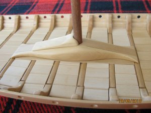

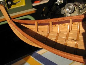

El modelo que yo presento es algo más pequeño, tiene una eslora de 60cm. y una manga de 14cm. aprox. Lo que se supone comparándola con el modelo real que estoy trabajando en una escalada de 1/40 Aprox.
La madera que estoy empleando es boj americano, esta madera es muy flexible ya la vez se trabaja y responde muy bien. Una vez tiene su color natural, bien mar por medio de barnices o aceites naturales, tiene gran parecido con el roble, pero la beta es casi inapreciable, la tabla 15 es de caoba cubana, y el 16 junto con la tapa de regala es dé peral .
Espero que os guste y que pasen parte de vuestro tiempo después de este entretenido proyecto ... y si además puede servir de ayuda para que este, o quiera iniciar la construcción esta nave vikinga ... doble satisfacción.
Gracias compañeros. Liberto

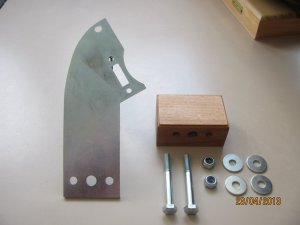

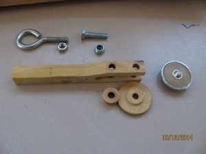

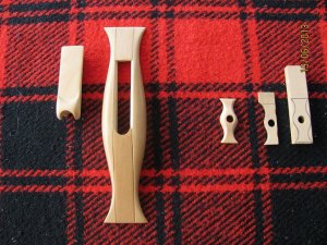

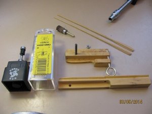

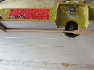

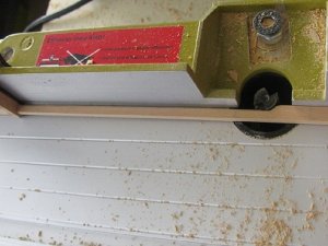

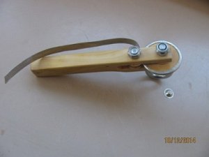

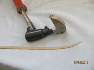

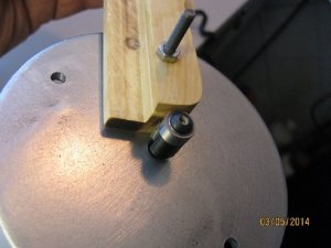

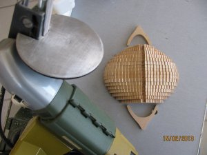

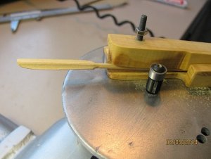

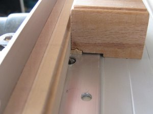

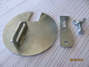

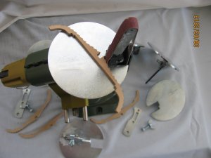

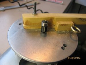

Welcome aboard SOS, Liberto! A very, so-called, precision work and unusual building method. Will watch with big interest as you will progress. Looks like you are using a Proxxon attachment to sand frames. I have not seen one here in the US. Can you tell us more about this sander device?
Gracias por el recibimiento y por la generosidad de vuestros comentarios.

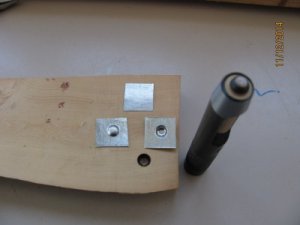

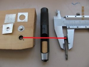

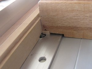

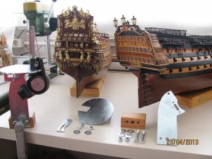

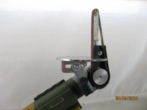

Jim sobre la pregunta que me haces sobre el accesorio que ves montado en la lijadora de cinta BS/E Proxxon esta diseñado y construido por mí.
Con esto se multiplica las posibilidades de esta pequeña lijadora, que pasa de ser una maquina para trabajar a mano alzada a una maquina estática con mesa soporte de gran estabilidad.
Os envío algunas imágenes por si queréis hacerla y os puede servir de ayuda.
Sigo mandando imágenes de la Nave Vikinga.
Saludos Liberto
24.JPG25.JPG26.JPG27.JPG28.JPG29.JPG30.JPG31.JPG32.JPG33.JPG34.JPG35.JPG36.JPG37.JPG38.JPG39.JPG40.JPG41.JPG42.JPG43.JPG44.JPG45.JPG46.JPG47.JPG
Jim estas son las imágenes del accesorio para la lijadora de cinta Proxxon, espero puedan servirte de ayuda.
Saludos Liberto
Google translation:
Jim, these are the images of the accessory for the Proxxon belt sander, I hope they can help you.
Greetings Liberto
Saludos Liberto
Gracias Liberto, es un muy buen adjunto que hiciste! Sí, las imágenes son claras y tienen un sentido perfecto. Muchas gracias por mostrarnos !!
English by Google
Thank you Liberto, It is a very nice attachment you made! Yes, the pictures are clear and makes a perfect sense. Many thanks for showing!!

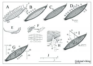

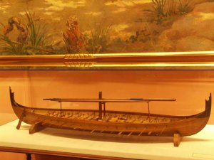

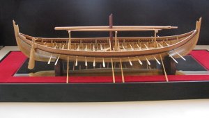

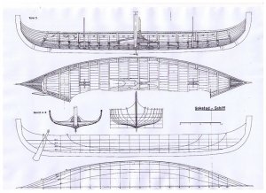

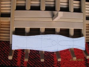

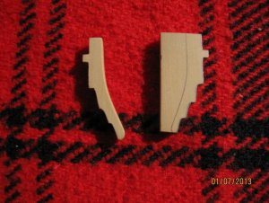

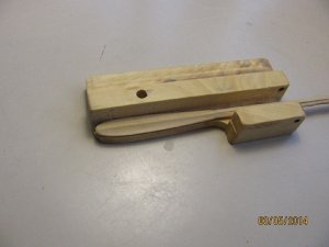

Winston contestando a su pregunta de los planos, estos son algunos de los que me han servido para la construcción de mi modelo, como se puede ver no son muy completos ... pero es lo mejor que he podido encontrar.
Gracias a los compañeros que han colaborado y muy especialmente a mi amigo y compañero Leopoldo Garcia Echeveste, modelista naval, estudioso y extraordinario dibujante,he recopilado lo suficiente para iniciar este proceso constructivo de la Nave Vikinga de Gokstad
Leopoldo me ha proporcionado cantidad de dibujos, y croquis, además de una gran cantidad de imágenes del modelo expuesto en el MuseoNaval de Madrid donado por el rey Oscar II de Suecia y Noruega en 1892, siendo depositado en la institución por orden de la Reina Regente . Fue exhibido en la Exposición Histórica Americana de Madrid, en donde fue reconocido el 11 de noviembre de 1892 (imágenes que acompaño).

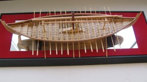

Materiales madera - 12cm x 147cm x 32cm - 56448cm3
Dimensiones - eslora147cm / Manga 32cm / puntal 12cm
Notas: Representación a escala de un barco vikingo encontrado en 1881 en un túmulo funerario en GOKSTAD, Sandejjor (Noruega). Probablemente sirvió de sepultura a un jefe escandinavo….

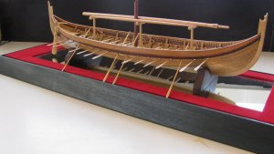

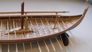

Compañero Maarten te puedo asegurar que mi Nave Vikinga no me acompañara en mi ultima singladura ... quedara como recuerdo para el disfrute de mis hijos y nietos ...
La Navegación Vikinga de Gokstad ... con estas ultimas imágenes pongo el fin a este proyecto aparentemente sencillo, poro nada mas lejos ... me has dado mucho que pensar, pero hoy verlo terminado compensa el esfuerzo y me produce una sensación agradable.
Con energías renovadas y fortaleza suficiente para iniciar un nuevo proyecto… muy pronto iniciaremos la construcción de “La Santísima Trinidad 1796/1805” (ultima reforma)
Saludos y gracias nuevamente. Liberto
