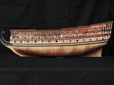

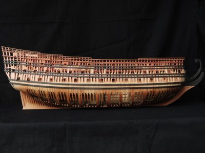

Buonasera, in occasione dell'evento 7 MARI che si svolge a Chioggia (Venezia), in collaborazione con la Marina Militare Italiana, c'è stata una mia mostra personale di modellismo d'arsenale in Capitaneria di Porto di Chioggia. Approfitto per mettere anche gli avanzamenti dei lavori sul Saint Philippe.
Good evening, on the occasion of the 7 MARI event that takes place in Chioggia (Venice), in collaboration with the Italian Navy, there was a personal exhibition of my arsenal modeling in the Port Authority of Chioggia. I take this opportunity to also put the progress of the work on the Saint Philippe.

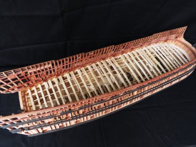

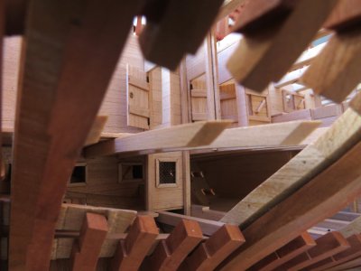

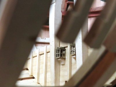

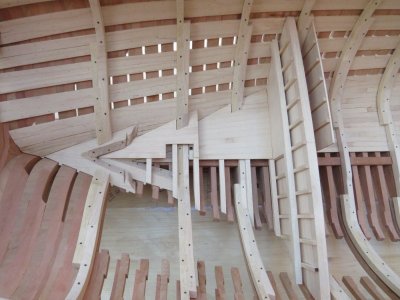

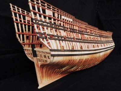

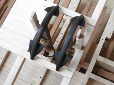

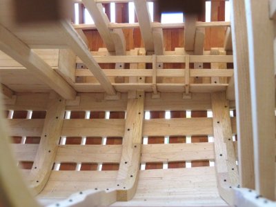

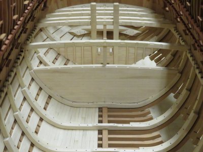

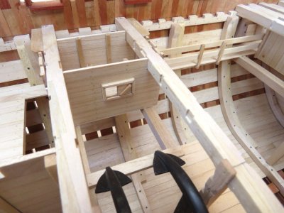

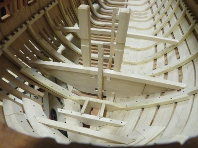

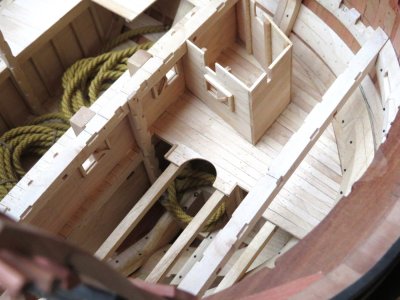

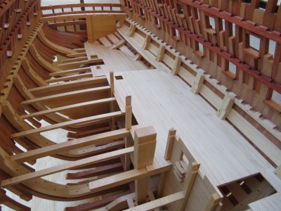

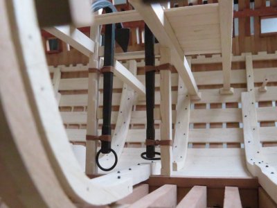

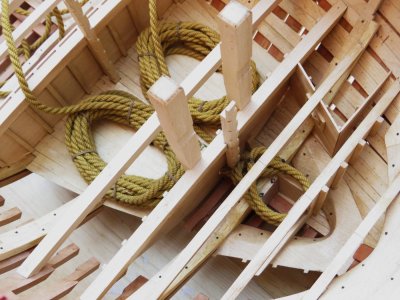

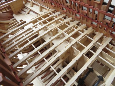

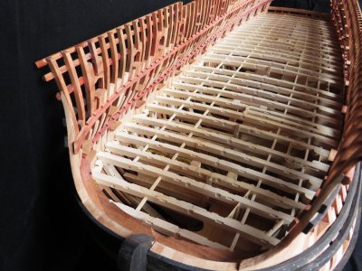

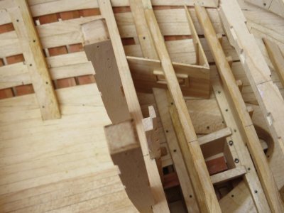

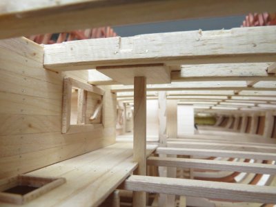

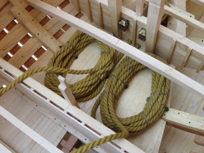

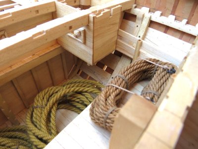

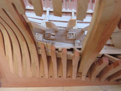

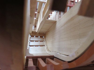

Buonasera, sono andato avanti con i lavori.
Come potete notare tutta la stiva e la compartimentazione sarà eseguita in legno di acero, tutta bianca come veniva colorata nella realtà.
Ho eseguito tutte serrette di collegamento, le porche e ho preparato provvisoriamente i bagli del primo ponte.

Ciao Michele
Lavorazione spettacolare. :)Thumbsup Il tuo lavoro è così preciso che ricorda i modelli del mio amico Tiziano Mainardi.
Che tipo di legno hai usato? Sembra che ce ne siano tre o quattro tipi.
I tuoi bulloni metallici sono in rame, ottone o qualche altro materiale?
Hai usato chiodini di legno e, in tal caso, che tipo di legno hai usato?
Avrei altre 100 domande, ma queste mi sono saltate all'occhio.
Spectacular workmanship. ThumbsupThumbsup:):) Your work is so precise it reminds of the models of my friend Tiziano Mainardi.
What species of wood have you used? There appears to be three or four types.
Are your metal bolts copper with or brass or some other material?
Did you use any wooden treenails, and if you did, what kind of wood did you use?
I have 100 more questions, but these jumped out.
