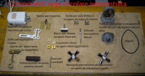

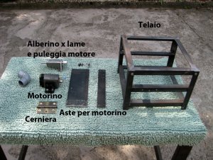

  • Vorrei condividere la realizzazione della mia sega circolare con materiale di recupero,spero che questo sia il posto giusto?questi sono i componenti,in seguito faro un passo passo con le foto,sempre che interessa la realizzazione
I would like this to be part of my circular saw with recycled material These are the components, then I will make a step by step with the photos

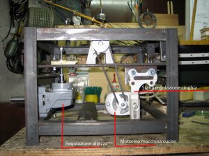

Quest'altra foto è la parte strutturale

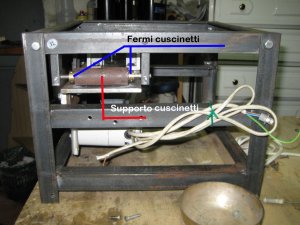

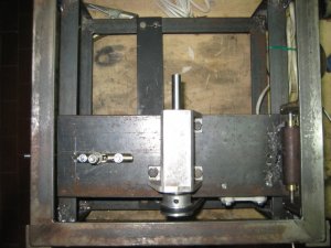

La cerniera e stata modificata,è stato montato al suo posto asse con cuscinetti registrabili il motivo che la cerniera oscillava

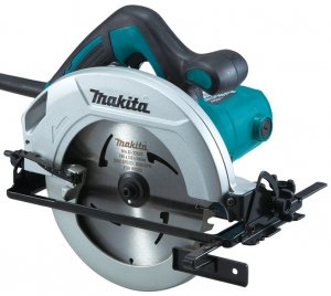

In inglese una sega circolare è questa:
In English a sega circolare ( circular saw) is this:
Stai costruendo quello che i parlanti inglesi chiamano una sega da tavolo
You're building what English speakers call a "table saw"; a saw in a table (una sega in un tavolo )

Quello che dici è vero,i motori delle macchine da cucire ci sono di diversi watt,quello montato da me è uno di <volt 220 wat 130> taglia il compensato di betulla da mm 6,la foto che ha postato la chiamiamo <sega circolare portatile>Jerry una grande soddisfazione dire questa lo fatta io

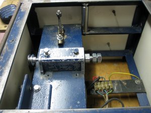

In questa foto si nota il meccanismo per alzare / abbassare lama sega, la lama abbassata viene si nasconda completamente sotto il piano d'appoggi,la massima altezza è la meta della lamaVista componenti 2 modificata.jpg

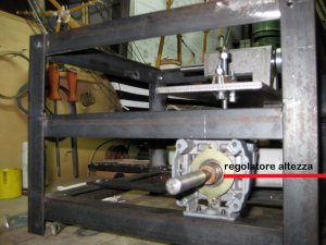

In questa foto si vede il meccanismo per alzare e abbassare la lama,ed in fondo a destra la guida della piastra per non farla oscillare IMG_6592 copia.jpg
