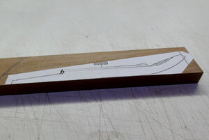

Laten we beginnen met het samenstellen van de kiel
google translation:
Hello everyone
After presenting my Bateau de Lanveoc I would like to see the construction and progress
From The Yacht de Port “Le Rochefort to introduce you.
Let's start putting the keel together
20160901   Le Rochefort  JP  003 - kopie.jpg20160914   Le Rochefort  JP  011 - kopie.jpg20160914   Le Rochefort  JP  010 - kopie.jpg20160915   Le Rochefort  JP  014 - kopie.jpg20160915   Le Rochefort  JP  013 - kopie.jpg20160902   Le Rochefort  JP  006 - kopie.jpg20160915   Le Rochefort  JP  012 - kopie.jpg20170111   Le Rochefort  JP  044 - kopie.jpg20160924   Le Rochefort  JP  021 - kopie.jpg

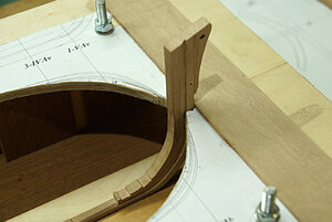

De binnenkiel word aangepast

Very good progress on your Rochefort - your framing is a very good base for the final sanding.
I guess your keelson is not already fixed, there is a small step at midship in the line of the keelson....
Hallo Uwek
Bedankt voor Uw Commentaar
De binnenkiel is slechts gedeeltelijk vastgelijmd het voorste stuk licht er los op daarom ziet U een kleine Knik
Groeten
Jempi ;)
