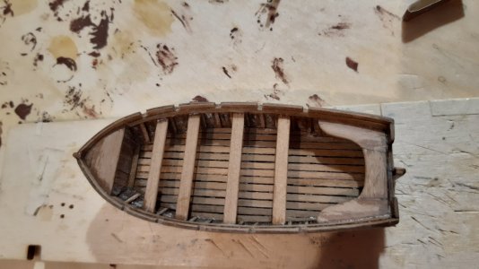

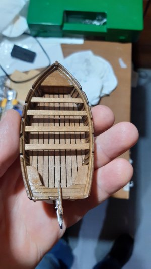

Alessandro, mi sembra bellissima, come pensi di finire gli interni ?
It looks very nice to me, how do you plan on finishing the interior ?
Ciao Luiz, grazie mille, e scusa il ritardo nella risposta.
Le scialuppe laterali avranno un telo di copertura.
Questa è la situazione più realistica di tutte visto che (soprattutto in navigazione) è difficile che le scialuppe fossero scoperte, a meno che fossero capovolte.
Realizzare il telo non mi sembra facile.

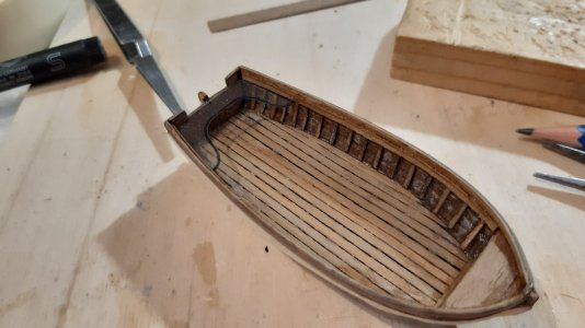

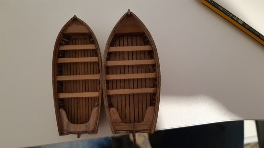

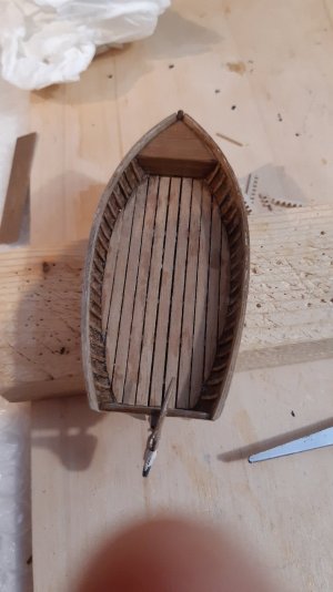

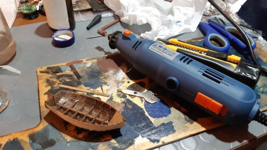

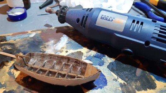

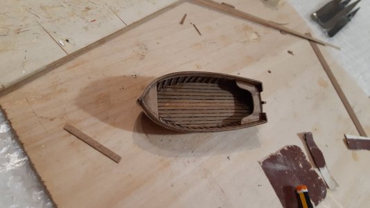

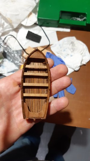

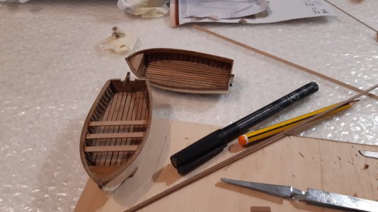

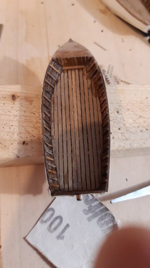

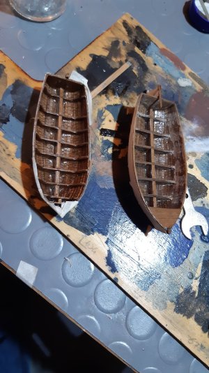

Quelle centrali penso di rifinirle così:
Sul fondo penso di mettere un paiolato di doghe (listelli di noce o mogano larghi 2 mm e spessi 0,5 mm) longitudinali.
Probabilmente queste doghe dovrebbero essere leggermente distanziate fra loro.
Vorrei posizionare poi dei listelli di noce o mogano (larghi 5 mm circa) trasversali per la seduta dei membri.
Sul bordo interno due listelli, uno su ogni lato (o sotto o sopra i sedili).
Forse a poppa un reticolato come ho visto 8n altri modellini.
Poi metterò remi, forse un mast un gaff e vela avvolta, una o due casse di legno, due o tre botti piccole.
Per ispirarmi ho raccolto una serie di foto e disegni soprattutto di altri modellisti.
Qualsiasi suggerimento, anche corredato da foto e disegni sarà gradito.

Acho que vou terminar os centrais assim:
No fundo penso em colocar um piso de ripas longitudinais (tiras de nogueira ou mogno com 2 mm de largura e 0,5 mm de espessura).
Essas ripas provavelmente devem estar ligeiramente espaçadas.
Gostaria então de colocar algumas tiras de nogueira ou mogno (aproximadamente 5 mm de largura) transversalmente para os membros sentarem.
Na borda interna duas faixas, uma de cada lado (abaixo ou acima dos assentos).
Talvez uma cerca na popa como vi em outros 8 modelos.
Depois colocarei remos, talvez um mastro, um arpão e uma vela enrolada, uma ou duas arcas de madeira, dois ou três barris pequenos.

Hi Luiz, thank you very much, and sorry for the delay in replying.
The side boats will have a cover.
This is the most realistic situation of all given that (especially when sailing) it is difficult for the lifeboats to be discovered unless they were capsized.
Making the cloth doesn't seem easy to me.

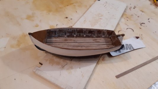

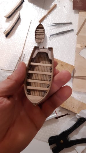

I think I'll finish the central ones like this:
On the bottom I think of placing a floor of longitudinal slats (walnut or mahogany strips 2 mm wide and 0.5 mm thick).
These slats should probably be spaced slightly apart.
I would then like to place some walnut or mahogany strips (approximately 5 mm wide) transversely for the members to sit on.
On the internal edge two strips, one on each side (either below or above the seats).
Maybe a fence at the stern like I've seen on 8 other models.
Then I will put oars, perhaps a mast a gaff and furled sail, a wooden chest or two, two or three small barrels.
To inspire me, I collected a series of photos and drawings, especially by other model makers.
Any suggestions, even accompanied by photos and drawings, will be appreciated.

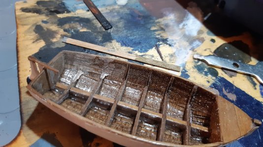

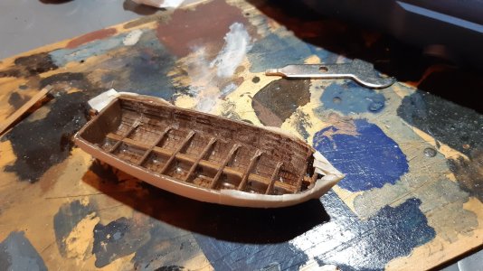

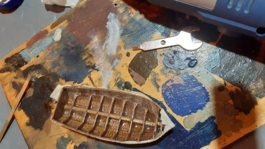

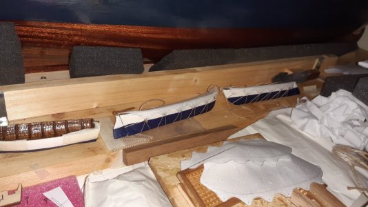

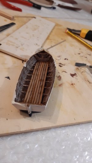

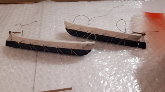

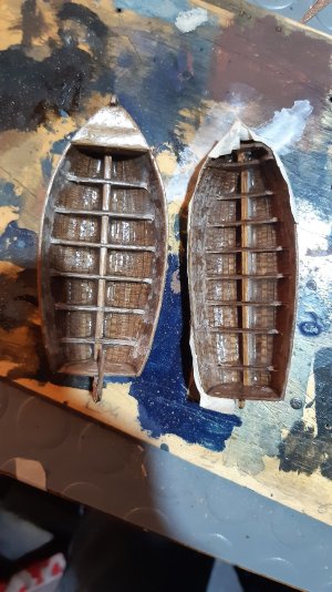

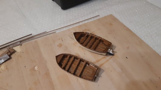

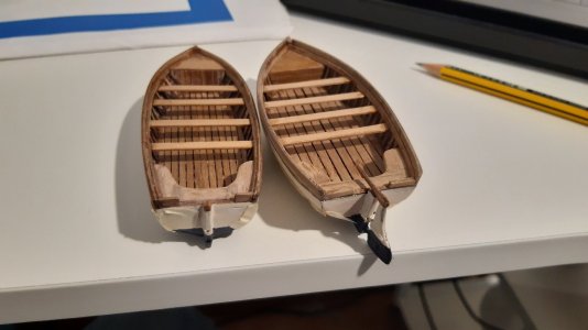

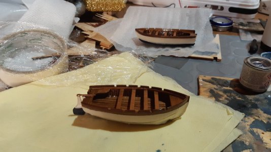

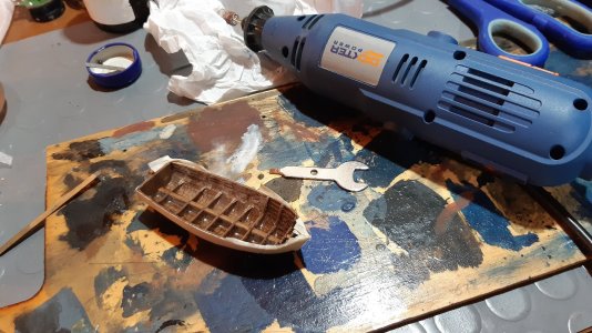

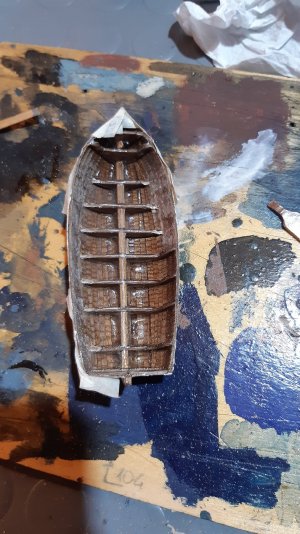

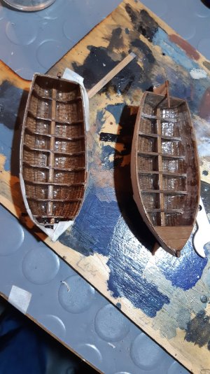

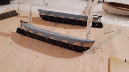

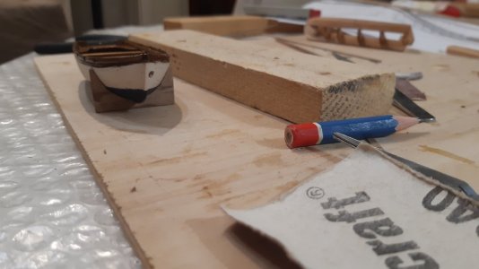

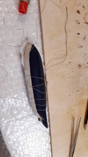

Ciao a tutti gli amici modellisti navali.
Vi illustro alcuni progressi, anche se molto lenti.

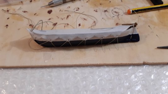

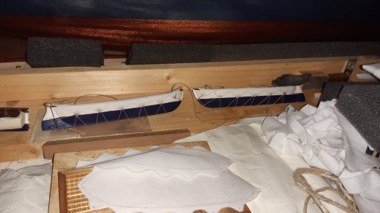

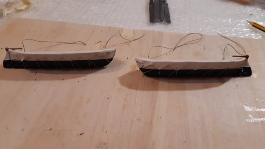

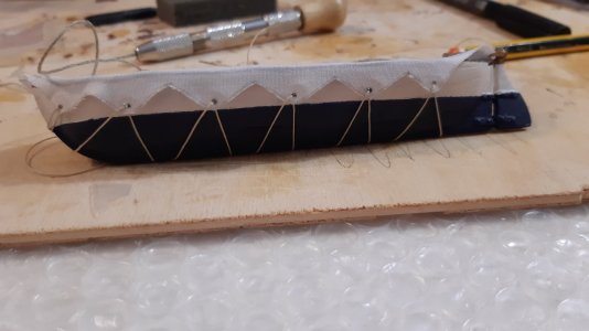

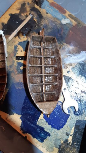

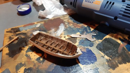

In questo messaggio inserirò le foto delle scialuppe laterali, nei successivi messaggi inserirò le scialuppe centrali.

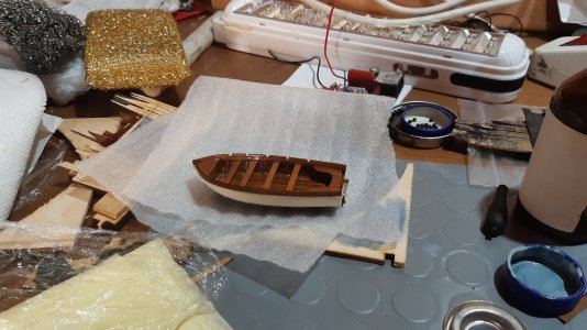

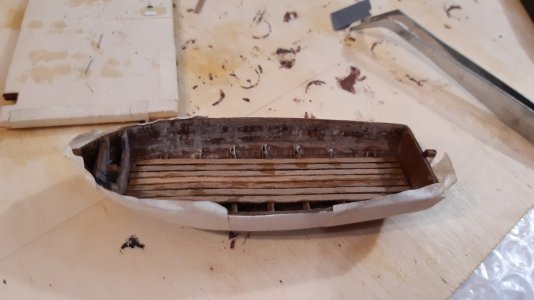

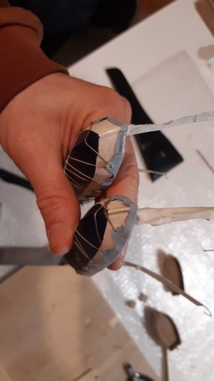

Ho impermeabilizzato il telo con resina (ricordate che un modello nvigante RC) e poi l'ho dipinto.
Inizialmente ho usato un colore celeste, che però non mi poaceva affatto perciò le ho ridipinte bianche.
Ho usato il nastro carta per delimitare la linea di galleggiamento. Non è idoneo, l'ho scoperto troppo tardi. Il risultato è stato pessimo.
Userò un nastro idoneo per correggere la linea di galleggiamento delle scialuppe centrali.
Hello to all my naval modeling friends.
I'll show you some progress, even if very slow.
In this message I'll insert photos of the side boats, in the following messages I'll insert the central boats.
I waterproofed the canvas with resin (remember that it's a nvigante RC model) and then I painted it.
Initially I used a light blue color, but I didn't like it at all so I repainted them white.
I used masking tape to delimit the waterline. It's not suitable, I discovered it too late. The result was terrible.
I'll use a suitable tape to correct the waterline of the central lifeboats.
Those small boats are a lot of work, but they look great! How did you tie off the lines that secure the canvas to the boats?
Grazie mille Vfordyce.
Ho fatto fatto dei buchi sul telo (nella zona del buco ho rinforzato il tessuto con una goccia di colla cianoacrilato). In quei buchi ho fatto passare la sagola a zig zag.
Thank you so much Vfordyce.I made some holes in the sheet (in the area of the hole I reinforced the fabric with a drop of cyanoacrylate glue). I passed the line in a zigzag pattern through those holes.
Hey Alessandro,
Again enjoying your update, now finishing your life boats. I do have some misgivings though, if I may?
The lifeboat covers, while definitely a finishing touch, appear to be a bit crude, especially the eyelets look a bit out of scale. Do you think that adding seamed edges to the covers would add to the authenticity of the covers?
