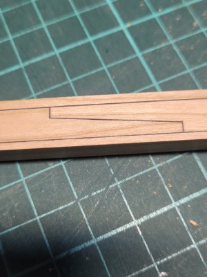

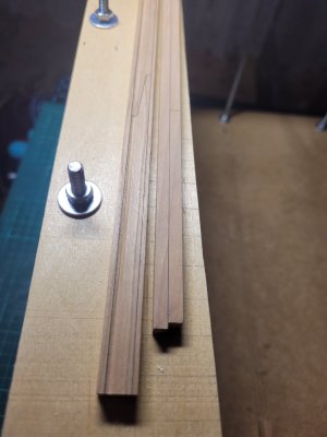

Доброго времени суток.
Попросили построить нечто вроде подаренной друзьям кроссекции Gross Ventre. Повторяться не хотелось. Потому, решил строить фрагмент линкора, основываясь на приобретенном опыте. Чертежи нашел в интернете в свободном доступе. Масштаб произвольный. Материал: американская вишня, черный граб, светлая груша. Основная задача - не строить сложно.
Как обычно, начал с фрагмента киля. Заготовки киля делал с запасом 2мм для последующей обработки. После изготовления деталей, оклеил их черной бумагой в нужных местах и собрал все на суперклее. Потом, на циркулярной пиле все вогнал в размер.
Good day.
I was asked to build something like the Gross Ventre cross-section given to friends. I didn't want to repeat myself. Therefore, I decided to build a battleship fragment based on the experience I had gained. I found the drawings on the Internet in the public domain. The scale is arbitrary. Material: American cherry, black hornbeam, light pear. The main task is not to build difficultly.
As usual, I started with a keel fragment. I made the keel blanks with a 2 mm margin for subsequent processing. After making the parts, I pasted them with black paper in the right places and assembled everything with superglue. Then, on a circular saw, I drove everything to size.
Good day.
