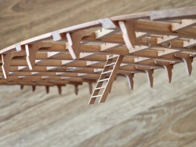

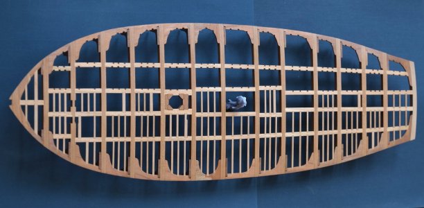

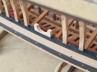

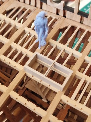

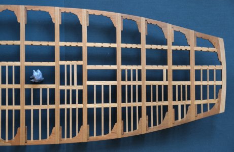

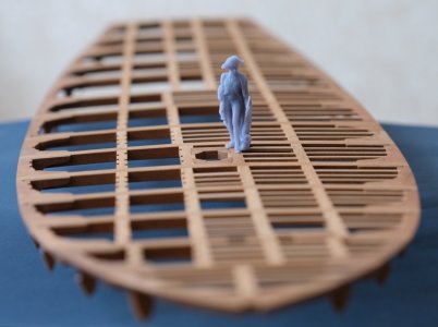

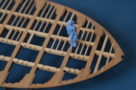

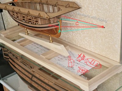

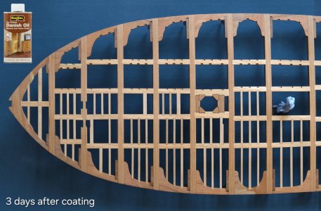

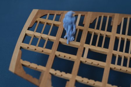

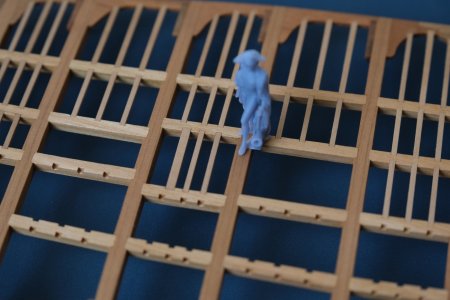

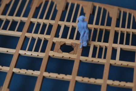

That free deck looks very special, Sergey. Nicely done and with a beautiful fit.
Thank you. It's very convenient when the deck remains removable until the very end; it will come in handy very soon.

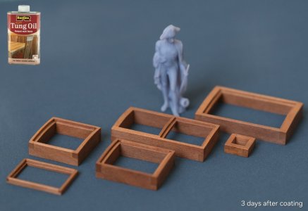

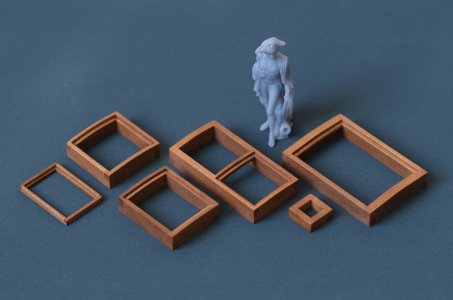

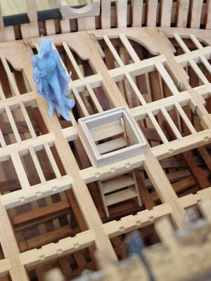

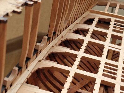

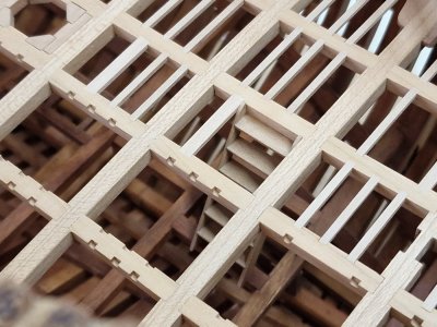

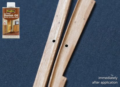

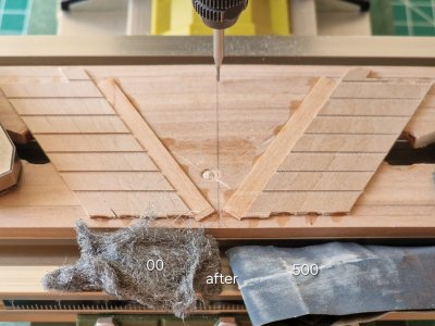

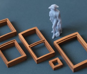

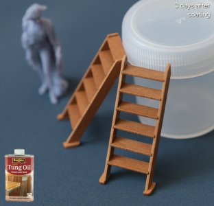

Die Oberflächenbearbeitung ist perfekt. Die Luken und Rahmen sind absolut stimmig. Wird das Öl verdünnt oder mehrfach aufgetragen?
Thank you for the high rating. I apply oil in different ways (sometimes I dilute it 1:1 with oil paint thinner), but this time I applied it neat. I apply it with a cloth or paper towel and immediately wipe it dry. I always apply one layer.
Vielen Dank für die gute Bewertung. Ich trage Ölfarbe auf verschiedene Arten auf (manchmal verdünne ich sie 1:1 mit Ölverdünner), aber dieses Mal habe ich sie unverdünnt aufgetragen. Ich trage sie mit einem Tuch oder Papiertuch auf und wische sie sofort trocken. Ich trage immer nur eine Schicht auf.
