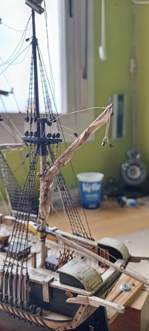

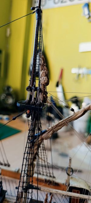

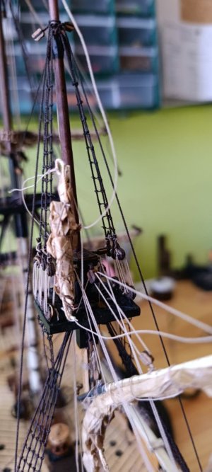

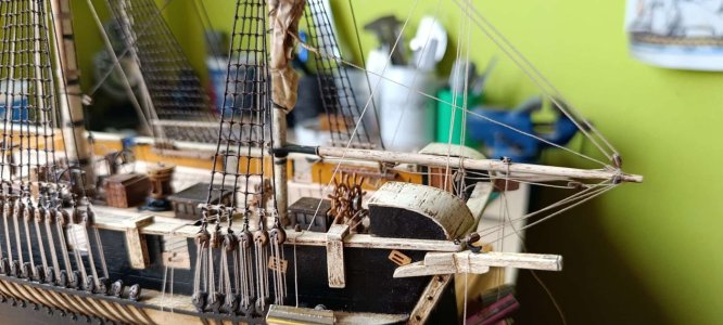

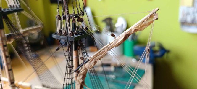

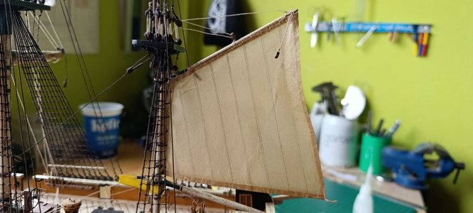

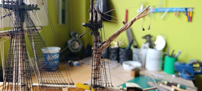

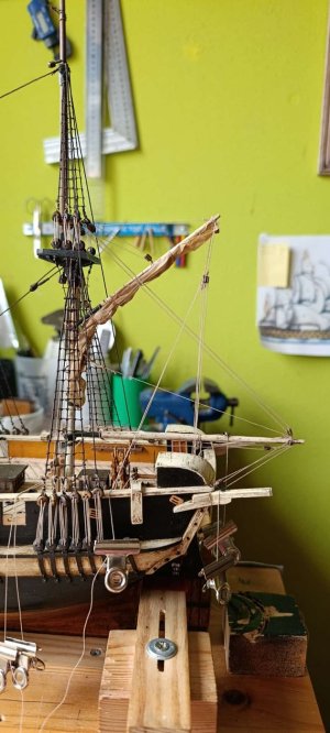

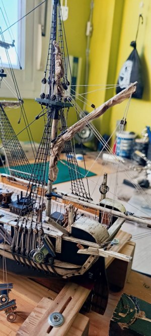

Buenas tardes, seguimos avanzando, con las velas hechas, bueno entre comillas, pues hay que montar motones en los puños de la escota, para poder recogerla, dejar todos los cabos montados antes de aferrarla, para ello, una vez envergada, procedo a mojarla para que el papel se deje hacer mejor, en este video se ve, pero este es un pedazo de artista y tiene mucha práctica...
yo no tengo ni la 1/10 parte e igual me estoy pasando. Ahh...se me olvidaba, para el paso de las argollas de los foques, el agujero en la vela, lo hago con una broca de 1mm golpeando por la zona plana para hacer un agujero cortado redondo, no por punzón.
Me empieza a agobiar tanto cabo por medio suelto pero no queda otra. Creo que esta parte, es muy complicada de explicar y de documentar, osea que creo que pocas explicaciones voy a dar en adelante, además, casi todos los nombres de cabos, maniobras, motones,etc, los desconozco, ya estas altura no voy a ponerme a estudiarlos, sorry.
Evidentemente es mi versión del Erebus, desde el principio, intentando mejorar el kit, pero sin llegar a la perfección,de maniobras, amarres, etc, que no es lo que intento.
En este modelo estoy poniendo en práctica técnicas nunca usadas, y mucho menos practicadas, practico sobre el modelo, osea que...Un saludo y virutas

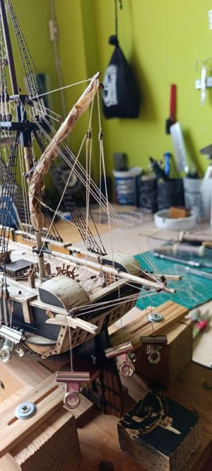

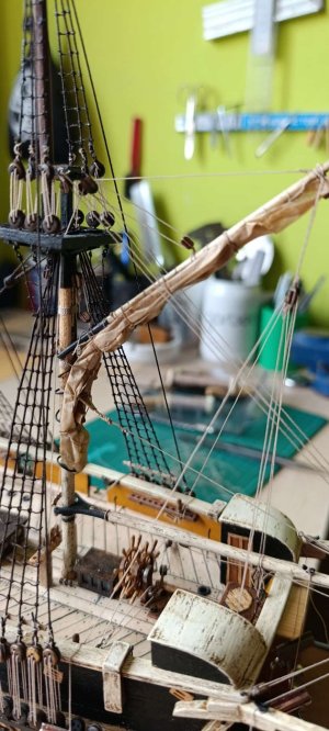

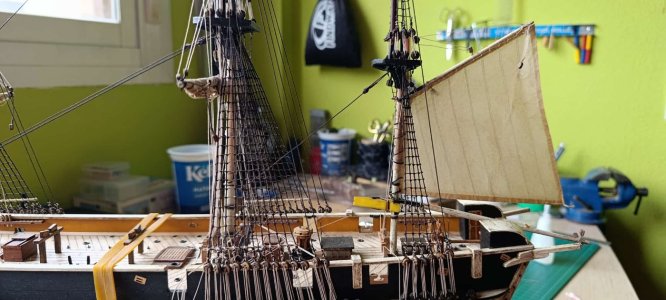

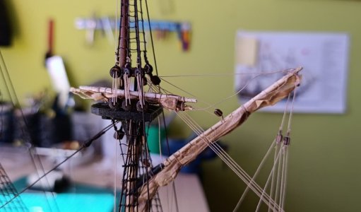

Bueno creo que la vela cangreja ya la tengo terminada, con su botavara y pico, así como con los amantillos de pico y botavara,aOstaga, etc...a ver por que lo estoy mirando por que de memoria ni de coña, jejejeje...gracia a las fotos del álbum que compartieron el otro día he sabido aferrar la cangreja, pues pensaba hacerlo de otra manera que no seria correcta, unas fotos y como siempre, saludos y virutas.

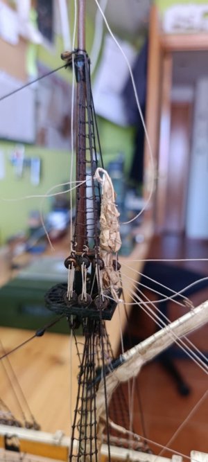

Bueno, empieza a ponerse la cosa complicada con tanto cabo, tensarlos luego todos va a ser otra historia, y tirar de un cabo para abajo, y cuando tensas ver que esta cruzado, enrollado, etc con otro, y tener que volver a tirar para fuera, y empezar de nuevo, ya sabéis de que hablo, tambien es verdad que es mi primer modelo con velas y no lleva todos las maniobras que debería, ya seria demasiado, creo yo, para este tamaño. Hay que ir creciendo pasito a pasito.
No se por que empecé a montar por el Juanete en vez de por la vela de trinquete, ya no recuerdo como hice en el Constitution, en palo mayor haré al revés, empezaré por mayor, gabia y juante a ver la diferencia.
Mayor montado con sus vergas y maniobras a falta de las brazas, que montaré lo último de las maniobras, he de decir que es más fácil empezar por abajo, es decir verga mayor, e ir subiendo. Creo que no voy a montar las bolinas, aunque no seria demasiado difícil, con meter el cabo en el rollo de la vela aferrada, estaría medio solucionado, me lo pensaré. Un saludo y virutas.

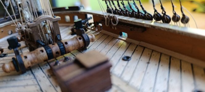

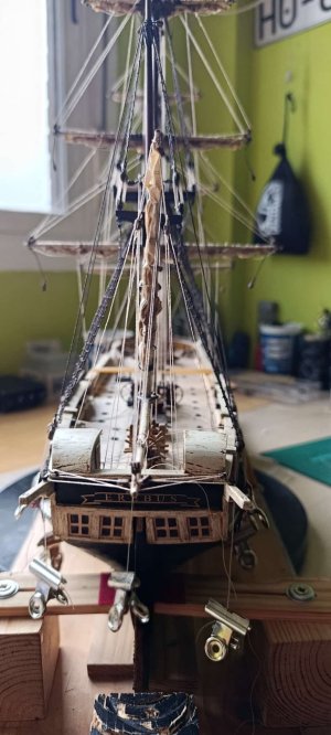

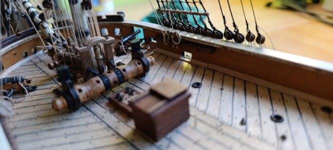

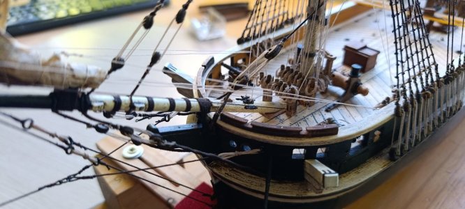

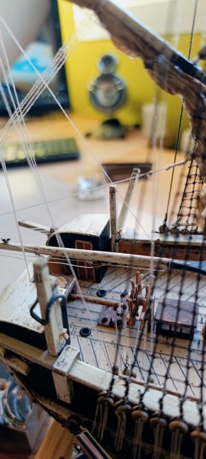

Hace buen tiempo, y salgo con la bici para despejar la mente, y cambiar de tanto estar en casa, Ya he colocado la escandalosa, con lo que tema paños ya esta terminado, preguntado a los expertos, nadie tenia muy claro como ponerla, lo suyo seria, si esta aferrada, que estuviera en el sollado, pero entonces esa zona del palo mesana quedaría un poco vacía, con lo que así la he colocado, sujeta a uno de los obenques de mastelero, con sus maniobras montadas, solo izarla y listo. Terminadas maniobras de la cangreja, colocados los dos primeros pescantes, los de más a popa. Maniobras de trinquete y bauprés terminada colocados en su cabillero con las adujas puestas. empezare en breve con las brazas, y no se si podré inclinar mucho las vergas, me da que no, pues pegan en el primer obenque...ya se verá. Burdas de trinquete también colocadas, el resto a su debido tiempo. Un problema que me he encontrado, es que los cabilleros queda muy pegados a la tapa de regala, con lo que las cabillas entran, pero las adujas, muchas no....Unas fotos, saludos y virutas.
