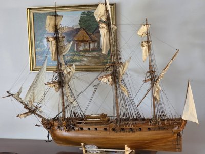

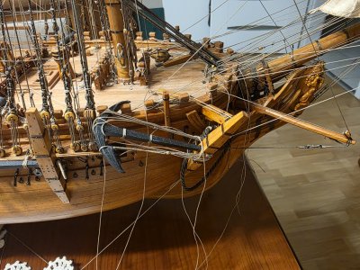

La Belle-Poule 1765 from Ancre's plans and monographs enlarged by 10%, By Mirek

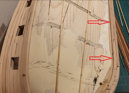

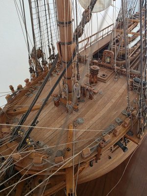

Witaj Mirku. Ten wewnętrzny rdzeń ze sklejki od początku był węższy od kilu, czy piłowałeś go tak żeby schować tam poszycie burty?
Hello Mirek. This inner plywood core was originally narrower than the keel, or did you sand it to hide the side planking there?
Witaj Mirku. Ten wewnętrzny rdzeń ze sklejki od początku był węższy od kilu, czy piłowałeś iść tak, żeby schować tam poszycie burty?
Cześć Mirek. Ten wewnętrzny rdzeń ze sklejki był pierwotnie węższy niż stępka, czy szlifowałeś go, żeby ukryć boczne deski?
Witaj
Robiłem frezem 2 mm rowek na poszycie w kilu Kuba. Pozdrawiam Mirek

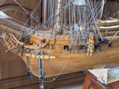

Wow, Mirek, you've made great progress on such a beautiful ship. Wonderful workmanship, but your skill with the rigging is so very impressive! I don't see how it could be done any better.
Witaj
Dziękuję Ken za miłe słowo. To dzięki relacjom kolegów z forum można się wiele nauczyć. Pozdrawiam Mirek

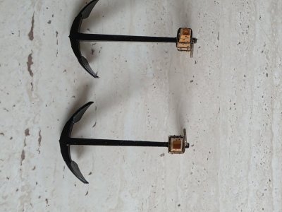

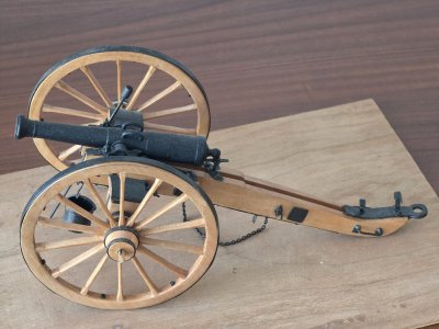

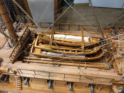

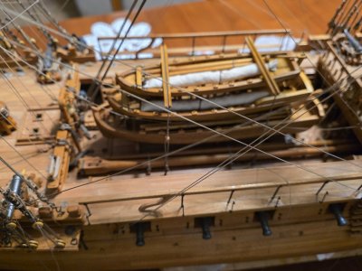

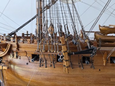

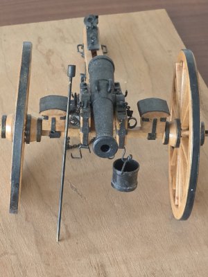

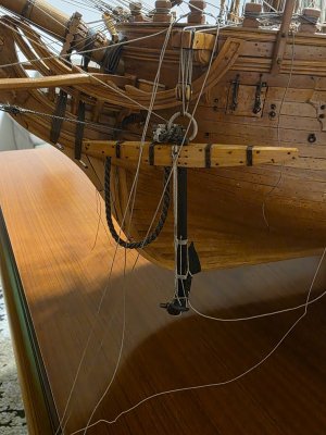

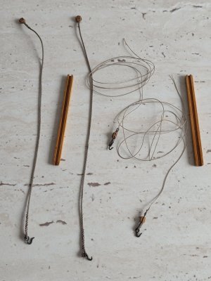

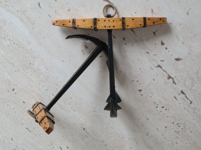

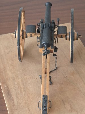

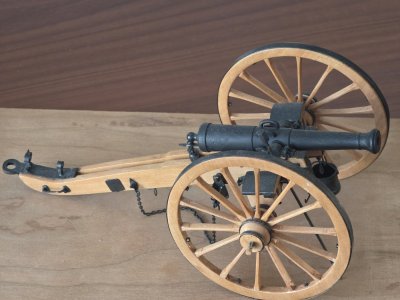

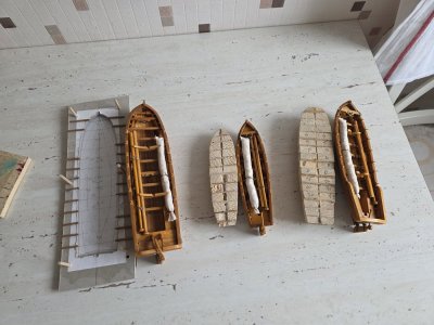

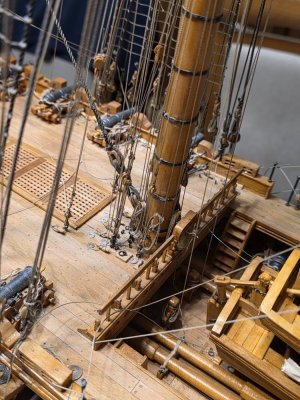

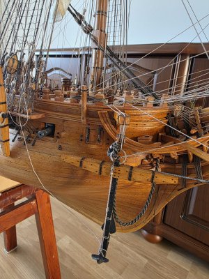

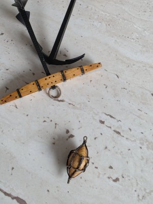

Kończę powoli armatkę polową została mi do zrobienia podstawka20250612_162103.jpg20250612_162127.jpg20250612_162046.jpg20250612_162201.jpgteraz postęp w la belle20250415_151115.jpgzrobiłem szalupy takich stoczni używałem niestety nie mam więcej zdjęć z ich robienia20250415_152323.jpglinki do wiązania szalup20250415_152418.jpg20250415_152444.jpg20250415_152702.jpgkotwice i boje20250415_152517.jpgPodwieszanie kotwicy20250419_210840.jpg20250419_210847.jpgwiązanie szalup20250419_210923.jpg20250419_211137.jpgzaczynam porządkować linki20250419_210935.jpg20250502_193027.jpgi z wnukami idzemy na mecz naszej ukochanej Wisełki Kraków. Pozdrawiam Mirek
Uwielbiam wygląd kotwic i łodzi okrętowych. Wnuki są NAJLEPSZE!

Ja podobnie Pawle jak ty widzisz kotwic na żaglowcach . Wnuki, jeżdżę z nimi na zawodach, ale także gram z nimi, aby być wspaniałymi chwilami. Pozdrawiam Mirek
Piękne do badań polowe, olinowanie też coraz ciekawsze. Super robota Mirek
Powoli Wojtku kończy się moja przygoda z La belle Pouela a z takielunkiem jest super zabawa . Pozdrawiam Mirek

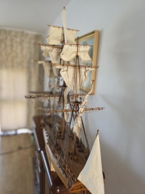

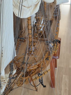

Hey Marek,
what a beautiful ship you have built. She looks to fall in love with. Very sexy. Great rigging and beautiful homemade sails. You have my absolute respect.
I have one question. What kind of varnish (stain, paint) did you use and how did you apply it? Did you apply it with an airbrush or a brush?

Dziękuję i bardzo cieszę się że podoba Ci się moja praca. Użyłem dwóch rodzajów szelaku Orange I Rubin mieszałem je, nakładałem pędzlem pierwsze warstwy potem tamponem bawelnianym. Pozdrawiam Mirek
