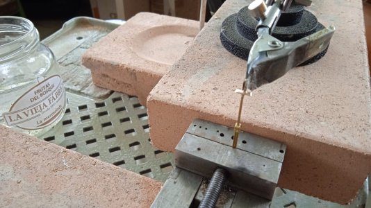

I got to ask... do you have a reference for the tools you are using to hold the Dremel/Foredom saw in either vertical or horizontal position (seen in your video III)? This is quite ingenious. I think most is custom made: any other reference to the design? This is something I would like to replicate, if possible. I'm sure so many here would like more information too. A thousand thanks.

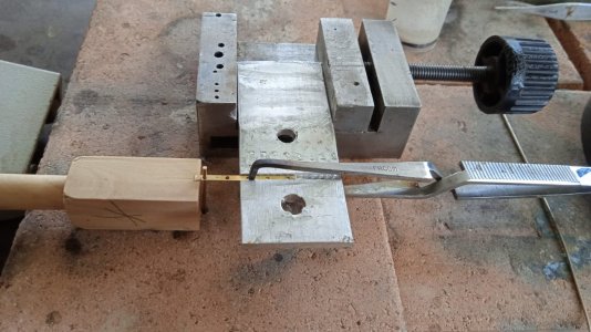

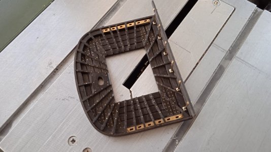

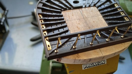

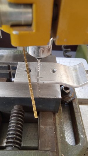

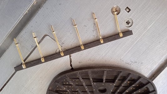

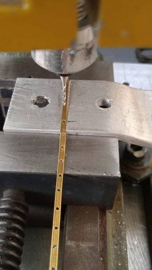

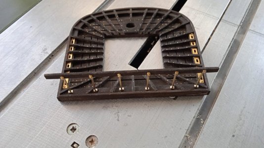

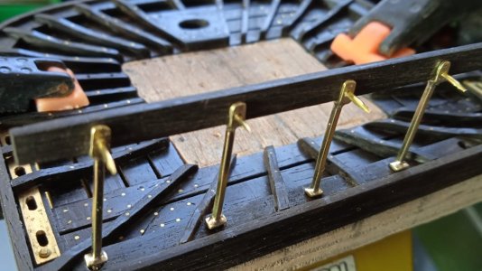

Gracias KAYA61 por la generosidad de tus comentarios, saludos compañeros, os envió nuevas imagenes con las que doy por finalizada la Cofa, esta realizada en madera de ebano y los herrajes de cuadrado de latón de 1mm.
Cuidaros mucho Liberto

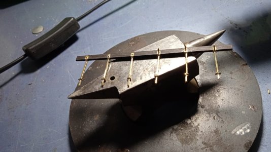

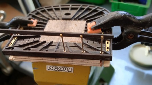

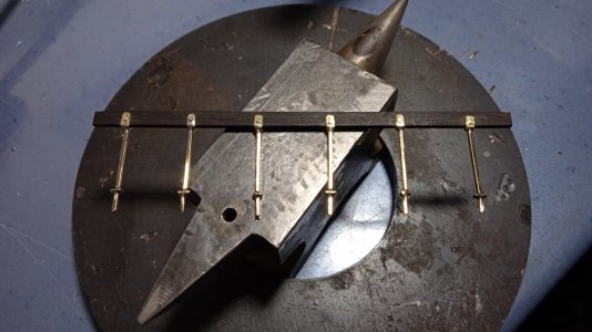

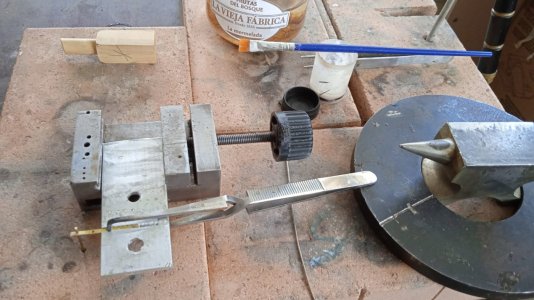

Saludos compañeros y muchas gracias por el aprecio que dais a mi trabajo. Envío unas imagenes por si pueden aportar algo mas. Todos conocéis la dificultad que tiene el ebano para doblar, es muy conveniente yo diría que necesario utilizar un mártir para no tener problemas mayores...la rotura del listón que intentamos dar forma. El listón de ebano tiene aprox. 1,2mm y el mártir es de boj pirineo de 2,5mm.
El de ebano lo sumerjo en un cubo con agua hirviendo unos 30minutos, si el mártir (boj pirineo) es reciente no es necesario, si tienen algunos años si conviene mojarlo unos minutos para que tome algo de humedad. Bueno asi lo hago, y la verdad que me va dando buenos resultados, es cosa de practicar un poco.
Un abrazo para todos desde Gádor (Almería)
Liberto.

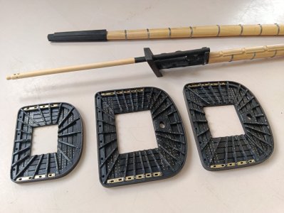

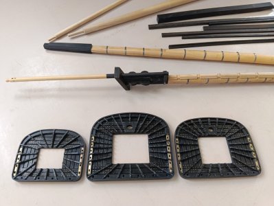

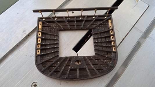

Saludos compañeros, os paso estas imagenes de las cofas realizadas en madera de ebano, ya estan terminadas, a falta de hacer las crucetas, y seguir con los palos, a ver si en el mes de enero lo dejo todo listo para empezar a montar.
"FELIZ NAVIDAD" y NUEVO AÑO 2026, que llegue cargado de salud y bienestar para todos. Un abrazo liberto
