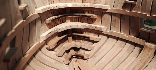

Hallo zusammen!
Vielen Dank für das Lob!

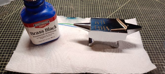

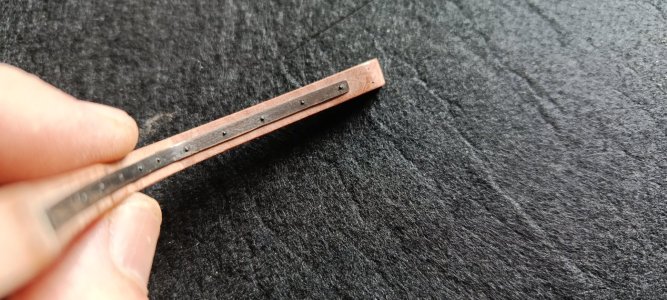

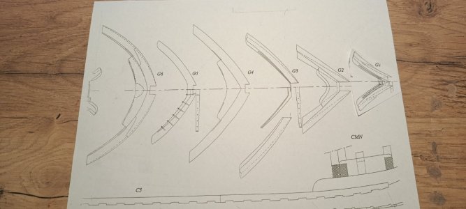

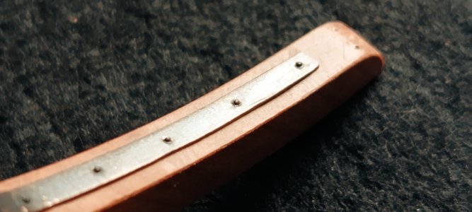

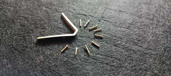

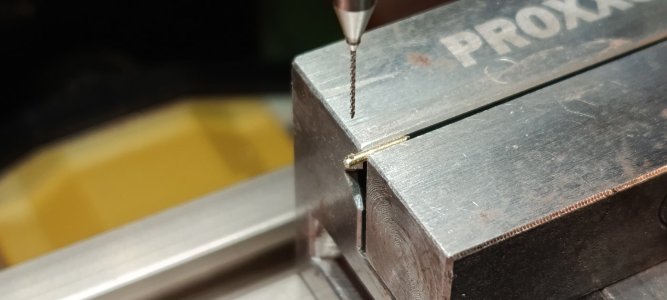

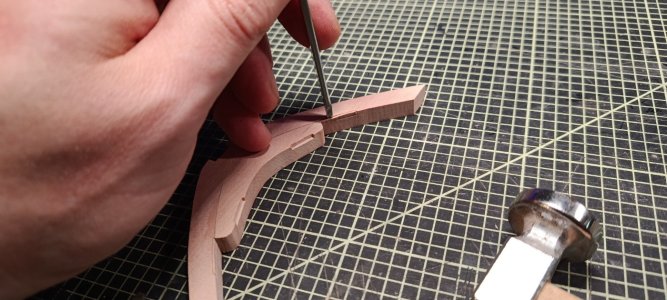

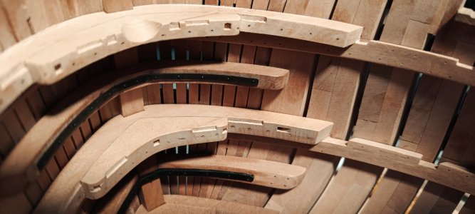

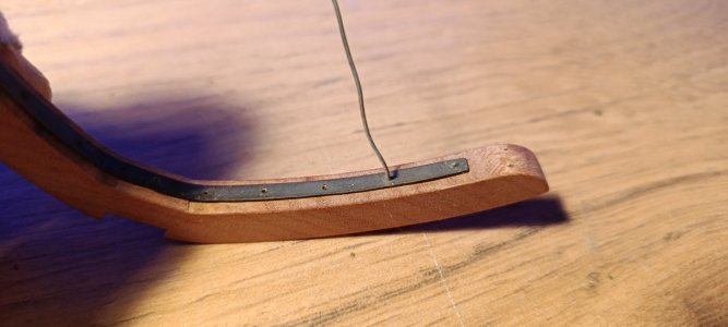

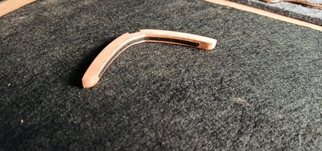

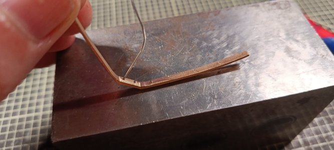

Während ich an den Hauptspanten arbeitete, fertigte ich gleichzeitig die neun katzenkopfförmigen Knie an. Prinzipiell werden diese genauso konstruiert und angepasst wie die Spanten des Schiffes. Das genaue Nagelmuster war aus den Plänen nicht ganz ersichtlich; die seitliche Nagelung fehlte vollständig. Daher orientierte ich mich weitgehend an Boudiots Buch über das 74-Kanonen-Schiff.

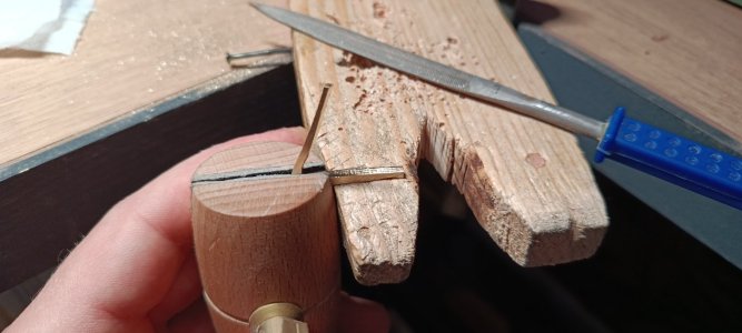

Hi Andreas

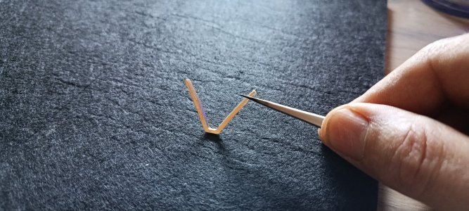

That’s an excellent idea for the tool made to create square pegs! The photo with the captain standing atop the ship's frame commands respect.Gold StarGold StarGold StarGold StarGold StarOkayBeer

Genau richtig. Ich bohre das Loch und fülle es mit dem abgebildeten Wachs. Es braucht etwa eine Minute zum Trocknen. Dann kratze ich das überschüssige Material vorsichtig ab und bearbeite die Stelle noch einmal mit Stahlwolle. Zum Schluss wird das Holz mit einem Polieraufsatz für einen Dremel poliert.
Hallo Andeas,
Kannst Du den Hersteller, bzw den Bezugslink zu deinem „Kitt“ bitte nennen?
