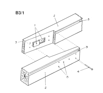

When I compared the plans and the parts of the kit, I noticed that the scale of 1:48 on the plan and the scale of 1:48 on the parts are different.
Parts and plan do not match. Is this a feature, i.e. intentional, or a mistake @Trident Model ?
I agree with Paul, but those are not typical plans (as drafts), if you look at them closely, it is an isometric perspective. They are only for visiual reference.

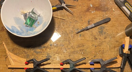

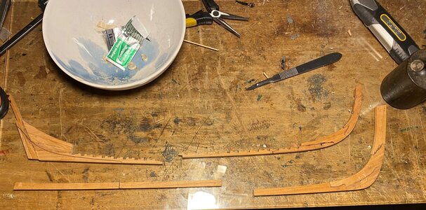

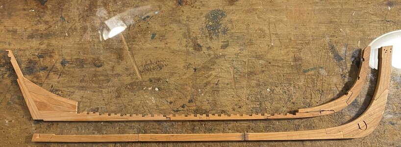

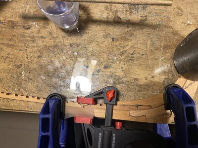

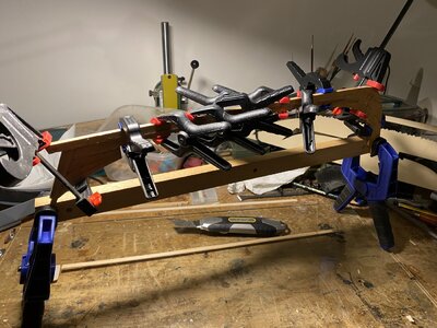

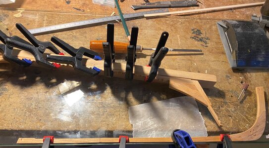

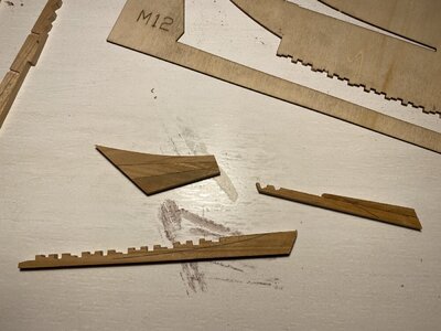

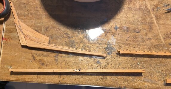

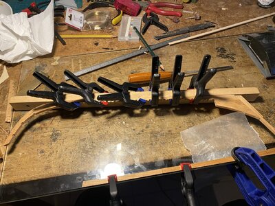

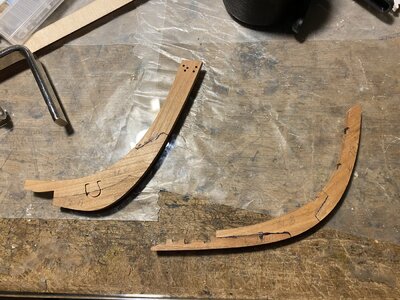

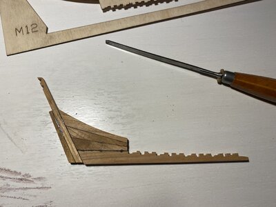

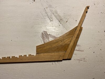

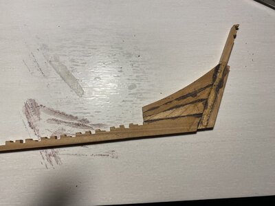

In the meantime I have finished assembling the deadwood and the keel. Now the spooning has to be worked into both parts.IMG_7210.jpgIMG_7211bearb.jpgIMG_7212bearb.jpgIMG_7213.jpg
Everything is sanded down before it is put together.
In the meantime I have got the material for the bolts, now I have to work out the scheme from Goodwin's book.

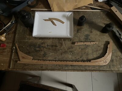

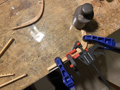

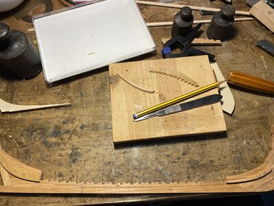

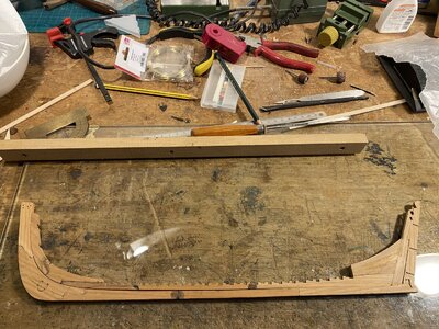

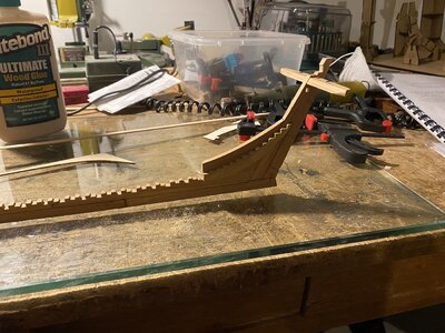

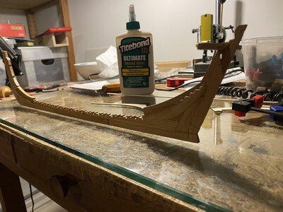

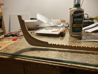

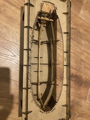

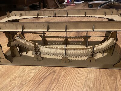

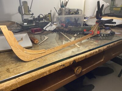

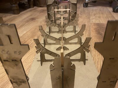

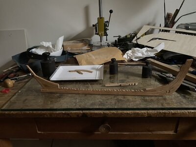

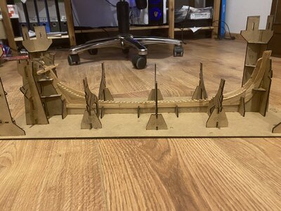

Und zum Abschluss des Tages noch ein paar Bilder vom fertigen Kiel. Ich habe auch noch eine Passprobe am Liegeplatz gemacht. Gefällt mir sehr gut. In den nächsten Tagen werde ich mich den ersten Spanten widmen, auf den Draht für die Bolzen warten, das Schema für die Verschraubung fertigstellen (würde ich dann euren kritischen Augen präsentieren) und zum Schluss den Kiel reinigen. Dann wird er im Liegeplatz eingebaut.
Außerdem war dieser Beitrag ein Test, um zu sehen, ob ich meinen deutschen Baubericht auf https://www.segelschiffsmodellbau.com/t8104f193-Trident-Model-HMS-Alert-POF.html problemlos übersetzen konnte . Es hat funktioniert;)
Nun die Bilder:
IMG_7222.jpgIMG_7223.jpgIMG_7224.jpgIMG_7225.jpgIMG_7226.jpgIMG_7227.jpgIMG_7228.jpgIMG_7229.jpgIMG_7230.jpgIMG_7231.jpg
