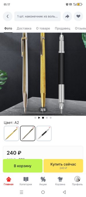

Buy this scribbler, for marking on brass, the very thing you need is a very sharp, and solid tip.
Смотри, что есть на AliExpress! 1 шт. наконечник из вольфрамовой стали, двухсторонний острый чернильный карандаш, инструменты для разметки керамики, стекла, корпуса, металла за 240 ₽ - уже со скидкой -30%
