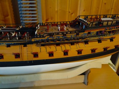

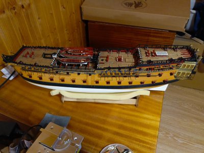

I love this construction, very sober and accomplished.

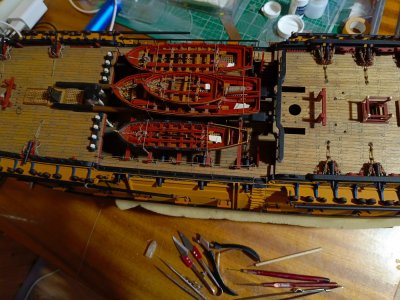

I really like the color achieved for the entire boat as well as and especially for the deck. What paint, varnish or stain did you use on it?
Cheer up with that boat, it's looking great on you!

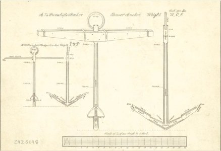

Andrey, here's an interesting drawing to help you. Maybe it will come in handy.
Plan showing the the front and side elevations for a 71cwt Bower Anchor, and an 8cwt Kedge Anchor for 74-gun Ships.

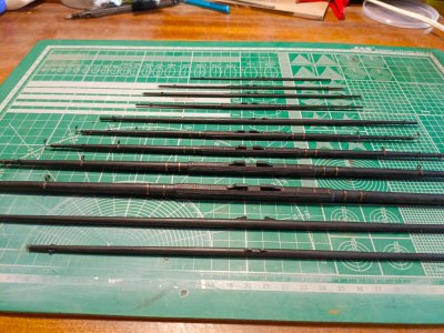

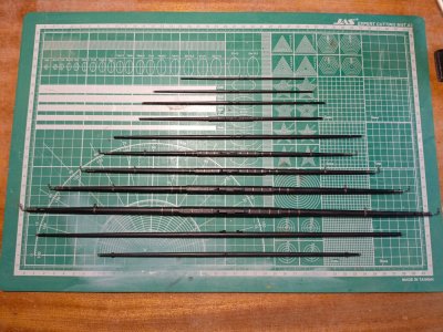

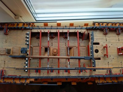

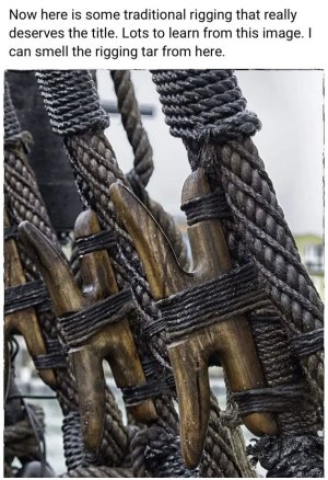

Игорь, якоря я сделал давно. Планирую установить грот-мачту, нужно ли тренцевать ванты, и крепить к ним утки?
Igor, I made the anchors a long time ago. I plan to install the mainmast, do I need to tack the shrouds and attach cleats to them?
Андрей, тренцевать ванты не надо, но передние ванты в любом случае нужно клетневать. Многие капитаны считали, что тренцевание не улучшает, а ухудшает состояние вант. Штаги могли быть с тренцеванием независимо от вант. Придерживайся такелажа, показанного в сообщении 167.
Утки на вантах ставь. Для их примерного расположения воспользуйся фотографиями Виктори.
