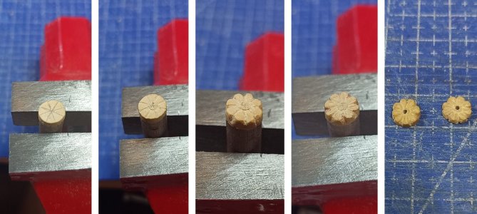

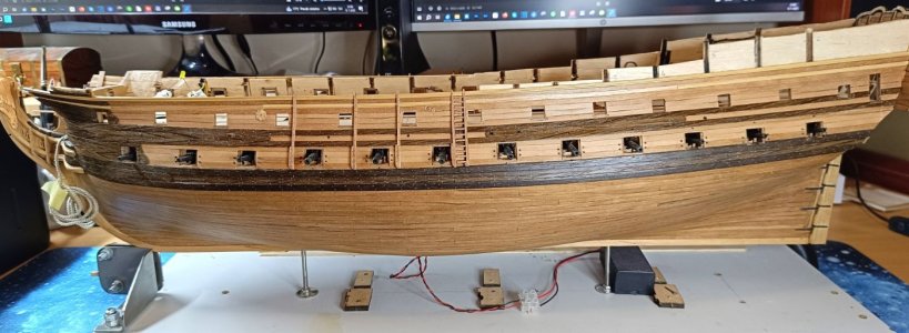

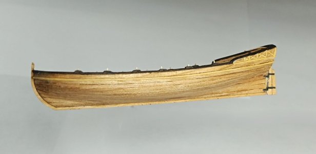

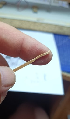

Rozpocząć od dekoracji kokardki. To jeden z urządzeń na tej łodzi. Po siódmej próbie w pierwszym wyniku, z którego wynika wynik. Potem było już łatwo.
[ZAŁĄCZ]521014[/ZAŁĄCZ][ZAŁĄCZ]521015[/ZAŁĄCZ[ZAŁĄCZ]521016[/ZAŁĄCZ[ZAŁĄCZ]521017[/ZAŁĄCZ[ZAŁĄCZ]521018[/ZAŁĄCZ[ZAŁĄCZ]521019[/ZAŁĄCZ[ZAŁĄCZ]521020[/ZAŁĄCZ][ZAŁĄCZ]521021[/ZAŁĄCZ]
Dziękuję @BradNSW

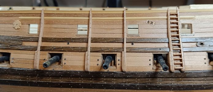

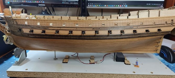

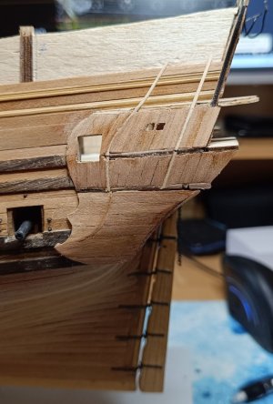

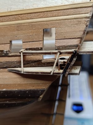

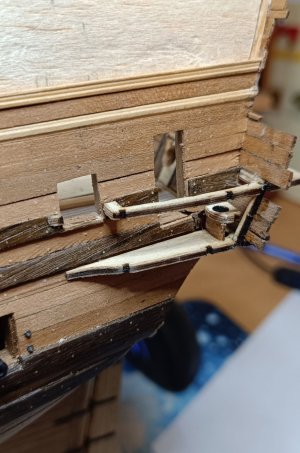

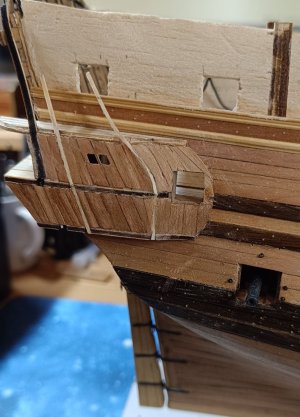

Nadal dodaję piny. Myślę, że jestem w połowie drogi.
Na zewnątrz peleryny nie ma wiele do zobaczenia. Ale w środku będzie fajnie.

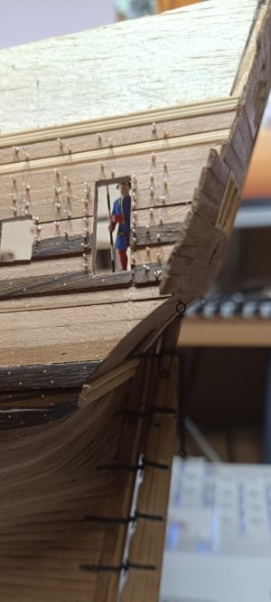

Blaise Joseph Ollivier osobiście przyjechał to sprawdzić.
Mam nadzieję, że jest zadowolony.

The side galleries look great! I guess the two little portholes would let in a little light as well as fresh air! Magic Mike
Thank you @Mirek and @Magic Mike

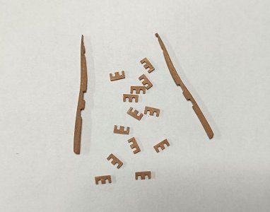

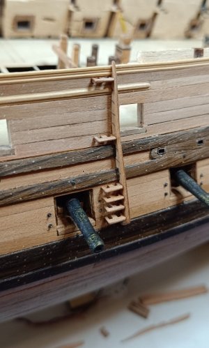

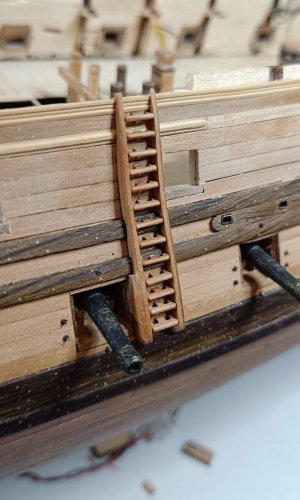

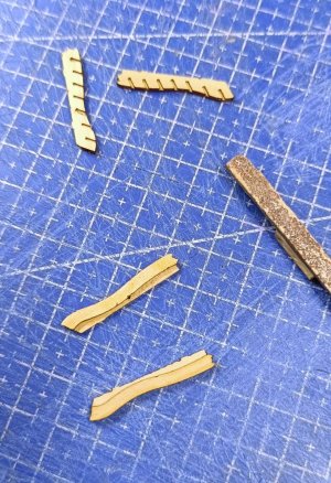

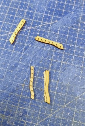

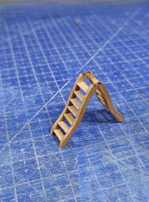

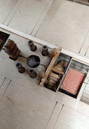

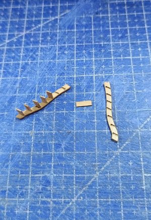

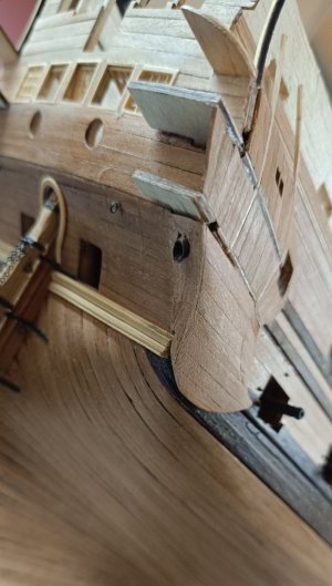

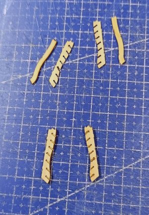

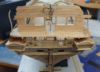

I thought for a long time about how to make the stairs as faithfully as possible without a milling machine or CNC.
Finally, I drew the sidewall in two parts and had it laser cut. The outer part had the exact desired shape and size, and the inner part had grooves for the steps.
I left the back part longer so it wouldn't fall apart.
After gluing, I sanded the inner part to match the outer part and was able to glue the steps.
Le Fleuron 1729 369.jpgLe Fleuron 1729 370.jpgLe Fleuron 1729 371.jpgLe Fleuron 1729 372.jpg

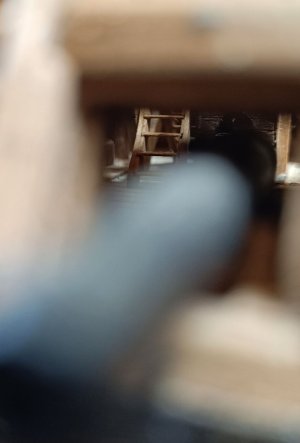

And one more look through the shooting gallery.

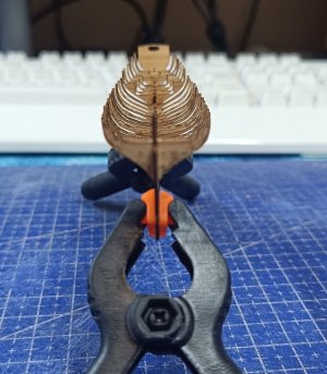

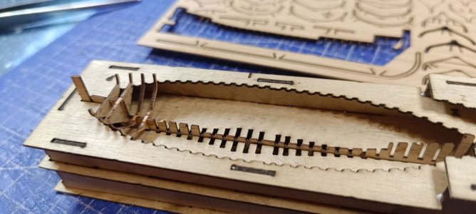

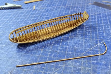

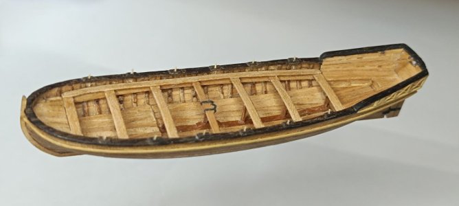

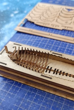

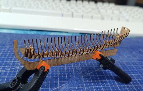

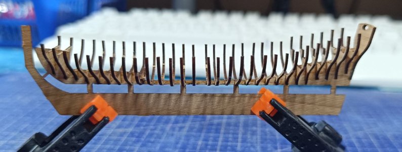

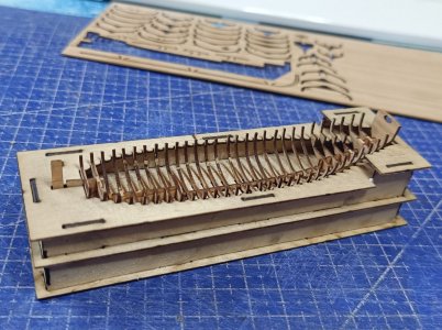

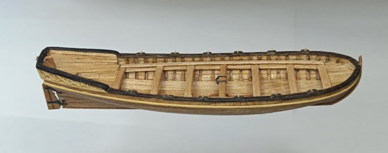

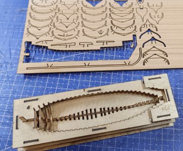

Nie som veľmi dobrý v vyrezávaní ornamentov na Le Fleurone, tak som začal s menšou lodičkou z tých dvoch. Aspoň otestujem, či som správne nakreslil a naplánoval.
Najprv som si vyrobil prípravok, do ktorého som umiestnil veľmi jemnú kostru.
Kostra je naozaj veľmi krehká.
Podarilo sa mi zlomiť si pár rebier, ale našťastie sa to dá napraviť.

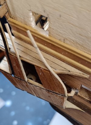

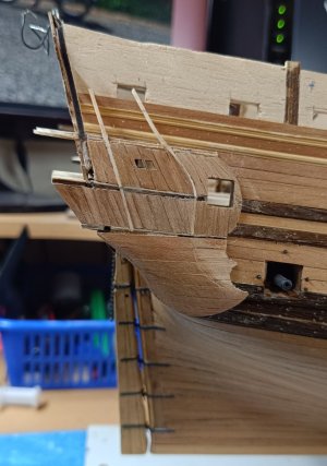

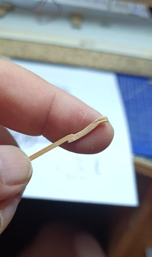

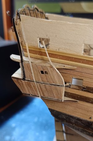

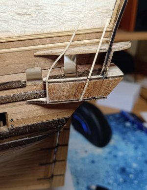

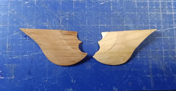

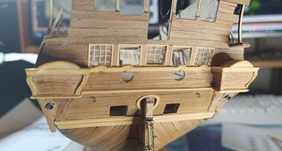

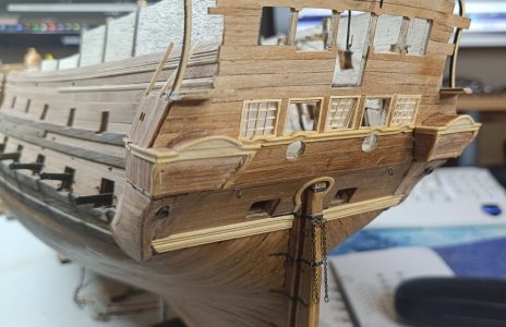

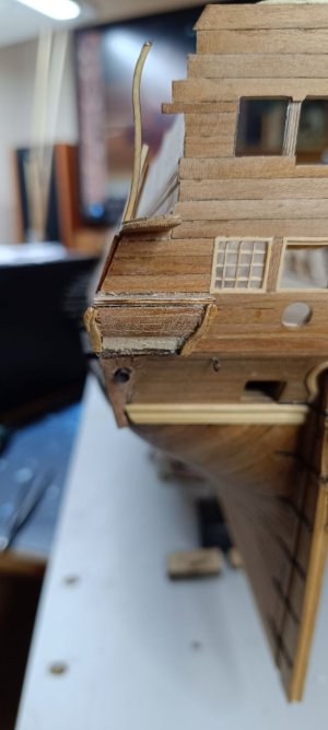

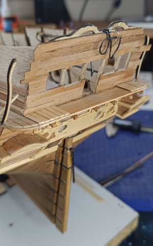

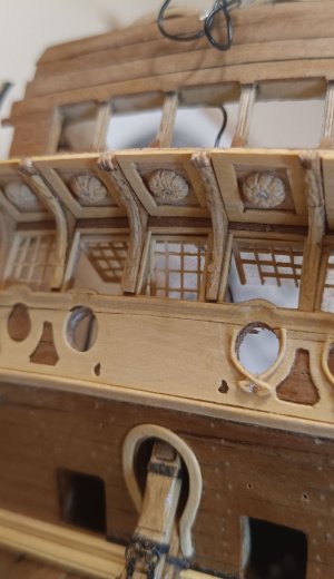

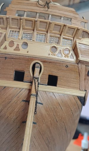

After a short break and an involuntary stay in the hospital, I started making a balcony and tried my hand at carving.
I couldn't find the bottom of the balcony in the drawings, so I was inspired by Jacques Maillière.
His work is divine.
Supports and an attempt at carving.

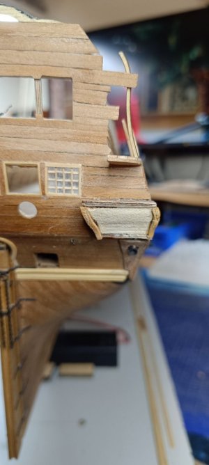

Deck covering.

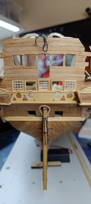

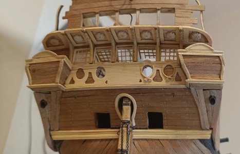

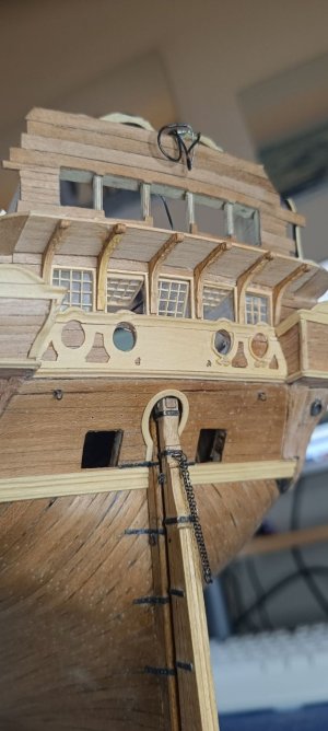

And finally, frames and flowers. I damaged the windows when installing the balcony, so I need to repair them.
