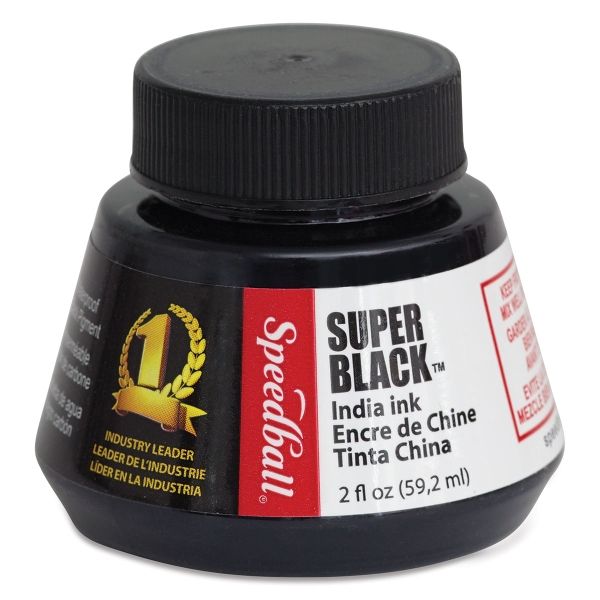

Hi.can I ask you a question.the translation into Russian sounds like ink for wood.what is this ink? Just plain paint or not?
Это тушь, черная или другого цвета. Мы ипользыеем тушь для цернения, она хорошо пропитывает поры дерева и оставляет птотный цвет.
cGc
Здравствуйте Дмитрий.Вас так зовут?если я правильно вас понял то это обычная тушь для перьевой ручки,так?
cGc
That's just India Ink. Used by calligraphers and hand inking techical drawings with pens (ie Rapidograph). A caution: it will soak into and follow the grain of most woods. Try it on scrap first.
Да, это обыкновеннная тушь. Зовут меня, Дмитрий. :)
Hi Novichok, probably the spanish word tinta is a bit misleading in this case. What the author is meaning is wood stain of genizaro colour. I found the exact bottle (see image) but I believe it doesn’t need to be that same exact product (I highlighted the colour code), probably any dark wood stain would suffice (walnut type or similar) for this purpose. Hope that helps!B9869EC7-B7C9-4947-8324-A0D5CEB2DCC3.jpeg
