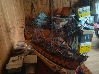

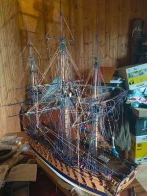

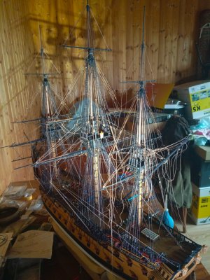

Как все сложно. Возникло некоторое количество уточняющих вопросов .Леера к стоячему такелажу относятся (черные)?
Блок для фала на такой высоте нормально будет ? Блок 4 мм фал 0,4 ?IMG_20260618_072555_010~2.jpg
"За обух-болт в фальшборте напротив грот-мачты по правому борту заводят гаком одношкивный блок." Игорь можешь указать куда конкретно обух поставить? Тали фала- блоки 3 мм лопарь 0,2 ?
"К грот-лось-штагу рядом с фок-мачтой крепят бензелем одношкивный блок" блок 4, нирал 0.4?
Я правильно понял, так делать? Размеры пойдёт?-View attachment 612845
На какой высоте строп с коушем поставить?View attachment 612846
Блок для фала на такой высоте нормально будет ? Блок 4 мм фал 0,4 ?View attachment 612850

Как все сложно.
Андрей, я опирался на Стила. У Марквардта, пожалуй, получше описано, но я специально дал альтернативную Марквардту инфу, для полноты картины.
Andrey, I relied on Steele. Marquardt's description is probably better, but I specifically provided alternative information to Marquardt's for the sake of completeness.
Теоретически, леера не являются стоячим такелажем. Но, так как по ним ходят раксы парусов, они так и так чёрные/тированные.
Theoretically, lines aren't considered standing rigging. However, since the sails' rakes run along them, they're black/black-plated anyway.
По размерам и местоположению стропа на теле фок-мачты. Для образца, единственная схема, сохранившаяся с тех лет, это, конечно, схема Стила. Не знаю, кто и как её перерисовывал, но первоначально - если внимательно приглядеться, - на схеме парусов показаны не штаги, а леера. Потом рисунок явно кем-то был или бестолково скопирован, или сам автор пургу понёс, никто не знает.
Так вот, согласно этим схемам, на теле фок-мачты строп с коушем ставим прямо под (условной) линией основного штага - он у нас ниже, чем лось-штаг, как у Стила. Это логично: так парус не будет цепляться за штаг раксами.
So, according to these diagrams, we place the thimble line on the foremast body directly under the (imaginary) line of the main stay—it's lower than the moor stay, like Steel's. This makes sense: this way, the sail won't get caught on the stay with its stays.
Как видишь, Стил нарисовал прямо под марсовой площадкой. И у него альтернативный вариант, о котором я говорил: коренной конец не к левой грот-ванте прикреплен, а идёт на топ мачты.
As you can see, Steel drew it right under the topsail. And he has the alternative I mentioned: the mainstay isn't attached to the left main shroud, but goes to the masthead.
Он располагается на внутренней обшивке дрифта, на участке фальшборта за третьей вантой. Как раз там, где тебя крюйсов (крейц-утка) "удачно" стоит, вот надо как-то вместить между уткой и пушкой.
Ну да, периодически поглядывая на Стила, я машинально не тот штаг написал. Извини старика. Читать нужно, конечно же, "к основному грота-штагу", ведь у тебя он ниже, чем грот-лось-штаг, как у Стила.
