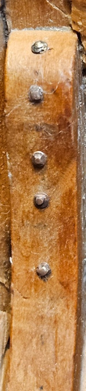

2500 Nails, it's as if you have nothing else to do... Nevertheless, a result to be pleased with, especially so, because those nails are still easily discernable.
(Still, those gaping holes on the port side do worry me; I considered implementing something similar on my Bluenose, but I couldn't bring myself cutting away any frame.)

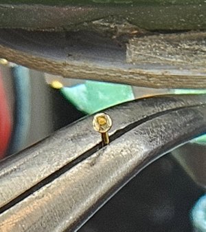

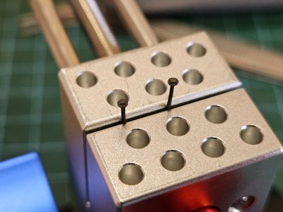

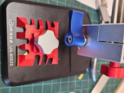

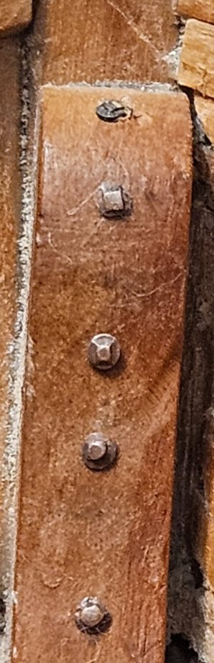

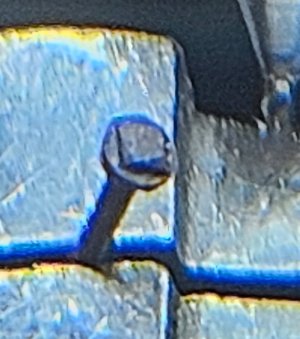

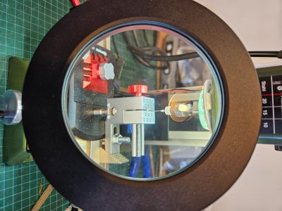

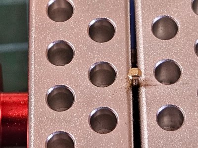

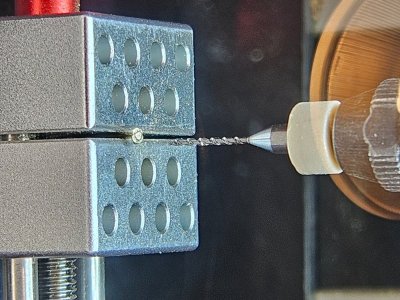

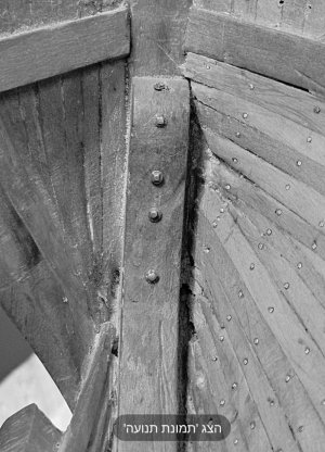

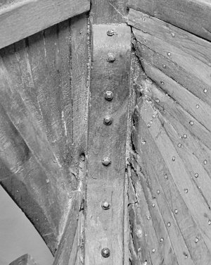

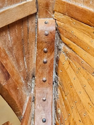

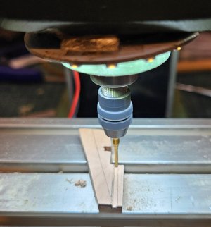

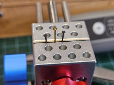

ערב טוב חברים יקרים
קודם כל, אני רוצה להודות לכולכם על המילים החמות, המחמאות, הלייקים והחיוכים. כל זה מכניס רוח רעננה ליצירותיי.
בימים האחרונים התלבטתי איך להכין ציפורניים זעירות עם ראש עגול וקצה מרובע או מחומש. בהתחלה קיוויתי למצוא חנות באינטרנט שמוכרת ציפורניים כאלה, אפילו פתחתי דף בנושא.
עם זאת, בסופו של דבר, ניגשתי לצורך מכיוון של ייצור עצמי.
שיטת העבודה בה השתמשתי אינה מורכבת יתר על המידה. החלטתי להשתמש בחותך כרסום Proxxon mf70.
השתמשתי בחותך בקוטר 0.8 מ"מ כדי לחתוך 4-5 צדדים לתוך ראש המסמר.
החריץ בראש המסמר היה בעומק של כ-50-75% כך שנשארה טבעת עגולה מתחת וסביב הראש המרובע.
לאחר מכן ביצעתי שיוף עדין בעזרת פצירה. לבסוף ביצעתי תהליך השחמה של מסמרי הפליז.
בכ-4 שעות עבודה, ייצרתי כ-40 מסמרים.
מצורפות תמונות של תהליך העבודה וההתקנה של 6 הראשונים בחרטום.
מאחל לכולנו ערב מקסים

View attachment 550226View attachment 550227View attachment 550228View attachment 550229
Great way to do it. Thanks for sharing

That's an amazing and labor intensive process! To get it straight; 4 hours for 40 bolts means 250(!) hours for 2500 bolts? Sick
You've got the patience of an angel.

My respect for your self-manufacturing of these square-headed nails, Shota. They look great.
Johan did some calculations, and as your skills improve, you can start producing in a industrial way.

my dear friends
first of all, thank you very much for your kind words and compliments :)
Secondly, I would like to clarify that the process of making the 2500 planking nails was different than the last 40 nails and was therefore faster. It did not require milling, but cutting and sanding, and as I progressed in the work, the process became more efficient and faster.

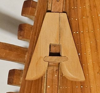

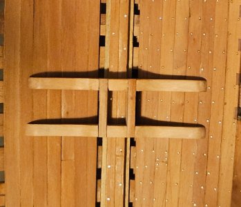

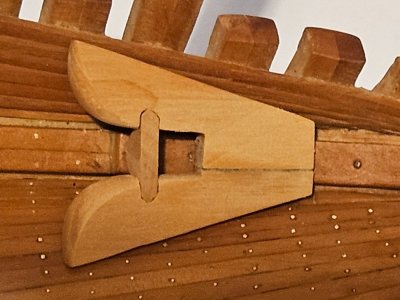

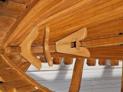

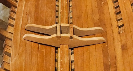

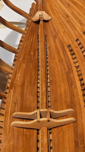

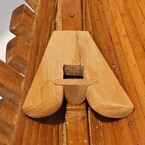

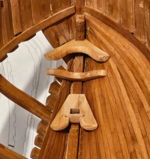

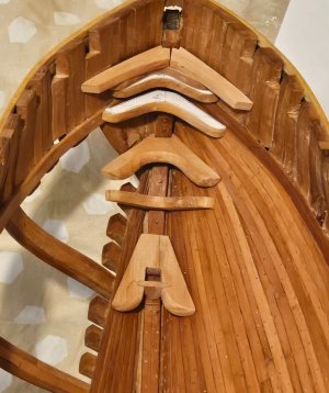

good evening my dear friends

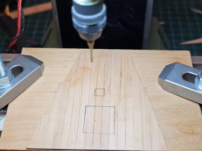

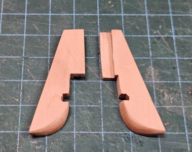

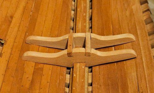

in the last days I continued to work on the with the production and installation of the main mast step, and with the . The foremast step. I'm in the middle of the work.
enjoy from the pictures
20251018_184103.jpg20251017_175230.jpg20251017_180025.jpg20251017_210443.jpg20251017_223417.jpg20251017_220505.jpg20251018_183142.jpg20251018_183343.jpg20251018_183427.jpg20251018_183456.jpg20251018_183603.jpg20251018_183810.jpg20251018_183938.jpg

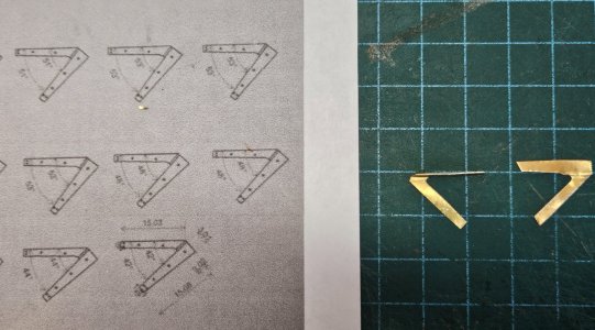

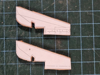

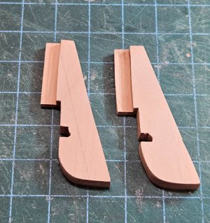

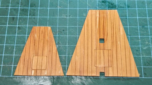

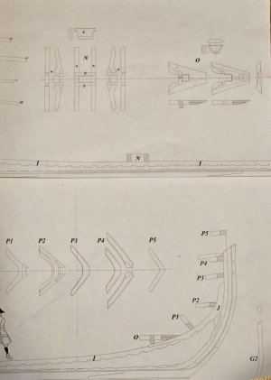

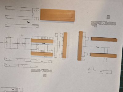

Good evening dear friends

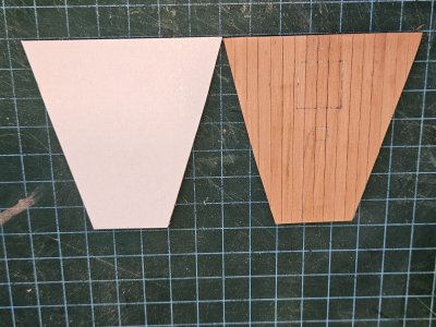

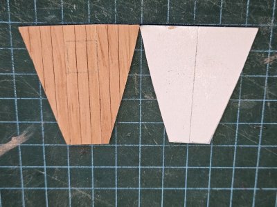

I decided the last week regarding to create the parts on the lower deck at the bow of the ship, including the openings in the decks, as well as those that connect to the bow, and I even started preparing the The gripper that anchors the for the foremast.
I started a preparatory experiment for the metal angle support under the cross beams.
Forgive me for not remembering the exact names.
I am waiting for the shipment of round-headed, square-ended nails that I found with the help of friends in the Czech Republic and France.
I wish us all a pleasant and enjoyable weekend
20251020_230838.jpg20251020_231248.jpg20251020_231318.jpg20251021_205400.jpg20251024_152146.jpg20251024_154718.jpg20251024_160631.jpg20251024_222818.jpg20251024_225038.jpg20251025_163006.jpg20251025_165023.jpg20251025_201730.jpg
