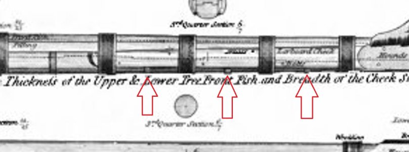

Steel is my go-to source for about 1792 and beyond, but for 1787 Lees is my personal preference. Your model, your choice :) I have little doubt there were variations at about that point in time as it was a transitional period. It is great to see your rigging so well done!
I couldn't find the book Lees on the RuNet.
James Lees' The Masting and Rigging English Ships of War 1625-1860 ISBN 0-87201-948-0 Used copies can be found on Abe Books and elsewhere for about US$50
На самом деле, Андрей, у Стила есть железные кольца в верхней части мачты. Как ты так лопухнулся-то?! :) :) :)
Actually, Andrey, Steels has iron rings at the top of the mast.

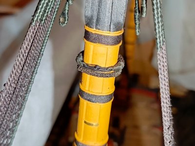

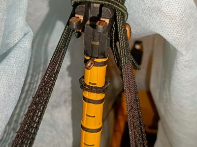

.да есть у меня кольца , не знаю что за наезды. По картинкам жеж делал.

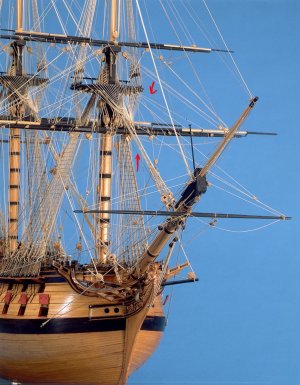

Андрей, вот специально пересмотрел - действительно, на всех твоих свежих фото ракурсы такие, от чего возникает впечатление, что железных бугелей на мачте нет вовсе! Ни на одном фото железные бугели не попали в кадр! :)
Andrey, I just looked again—and indeed, all your recent photos are angled in such a way that it seems like the iron bands on the mast aren't even there! Not a single one of them is in the frame! :)

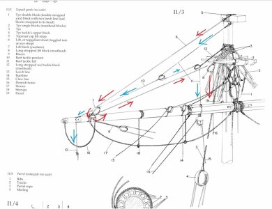

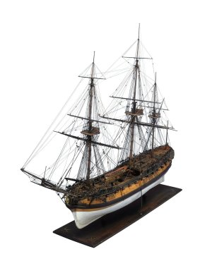

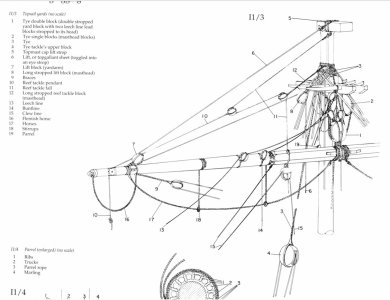

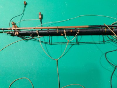

Игорь, какую функцию выполняет эта снасть? Не в книгах, не на других моделях я ничего подобного не нашёл, только на модели Thunderer она есть. Вроде как на всех реях она присутствует, кроме бегин рея.
Igor, what function does this rig serve? I haven't found anything similar in books or on other models, only the Thunderer has it. It seems to be present on all yards except the main yardarm.
Это булини. Когда паруса снимали, булини и их шпрюйты временно крепили на реях.
На музейных моделях часто встречается именно такое исполнение.
А у "Громовержца" почему-то на фор-марса-рее не показаны шпрюйты булиней, словно их сняли вместе с парусом, а так ты бы сразу распознал.
These are bowlines. When the sails were removed, the bowlines and their spurs were temporarily secured to the yards.
This design is often found on museum models.And for some reason, the "Thunderer" doesn't show the bowline sprits on the foretopsail yard, as if they were removed along with the sail, otherwise you'd recognize them right away.

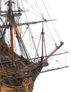

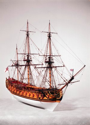

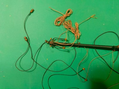

Марса-топенанты и брам-шкоты - одна и та же снасть. Так как ты делаешь без парусов, марса- и брам-реи у тебя спущены. В этом случае снасть показывают двумя способами. Не буду повторять Марквардта, предлагаю сразу второй способ, который как раз и показан на модели в Гринвиче.
Когда корабль шёл под парусами, коренной конец марса-топенанта работал как шкот, он был ввязан в шкотовый угол брамселя вместе с брам-гитовом. Когда паруса спускали, коренной конец отвязывали из шкотового угла и либо оставляли в связке с брам-гитовоом (Марквардт), либо укладывали, как на модели.
А именно.
Коренной конец марса-топенанта заводился между первой и второй красписами (первой и второй брам-вантами) на топ стеньги и укладывался узлом-удавкой (простой петлёй).
На этом фото отлично видно петлю коренного конца грот-марса-топенанта, поверх вант:
Ходовой конец от блока на ноке марса-рея тоже идёт к краспицам, где между первой и второй краспицами подвешен специальный блок, проходит через этот блок и идёт вниз на палубу.
Так как брам-гитов больше не участвует в этой связке, он полностью выбирается, пока его кноп на конце не упрётся в его блок на брам-рее, и дальше - вниз, на марс.
Коренной конец марса-топенанта часто укладывали на стень-эзельгофте.

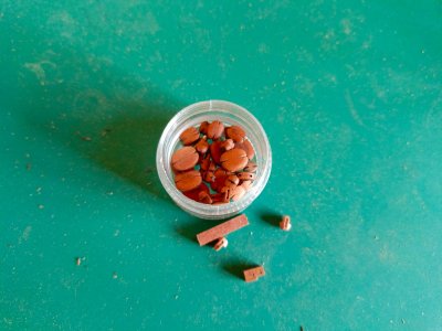

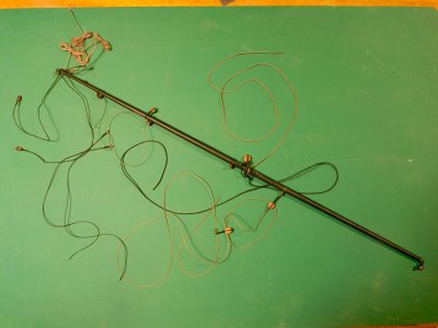

Да, риф тали планирую ставить, сейчас меня беспокоит как делать "колеса" для ракс бугеля, хочу деревянные неким не известным мне способом сварганить.
Пилю блоки для марса реев.
Yes, I'm planning on installing a reef hoist, but now I'm worried about how to make the "wheels" for the rax yoke. I want to whip up some wooden ones using some method unknown to me. .
I'm sawing blocks for the topsail yards.

Totally my fault, I did not realize the iron bands went higher up the main mast than on the foremast. Your photo shows the upper portion the masts and per Steel, there are no bands on the upper portion of the foremast. I wonder why that was the case, and if it applied to all size of ships, not just 36 gun 5th rates.
