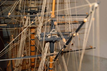

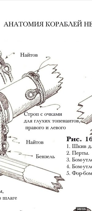

Это, пожалуй, самый нерешённый вопрос в такелаже. Одни пишут, что надо "всё в одном", другие пишут "или то, или то". У К-Х Марквардта нет прямого указания, он всего лишь ссылается на Д. Стила. Я несколько лет назад специально пересмотрел картины маринистов тех лет, в частности, Н. Покока и Т. Луни, и я не нашёл на изображениях (весьма детализованных, кстати) глухих топенантов. Поэтому предлагаю продолжать придерживаться уже выбранной схемы.
Глухие топенанты имеют смысл при использовании блинда-рея как растяжки для утлегарь- и кливер-ринг-бакштагов. Но тогда должен быть и мартин-гик.
This is perhaps the most unresolved issue in the rigging. Some write that it is necessary to "all in one", others write "either this or that". K.H. Marquardt has no direct instructions. A few years ago, I specially reviewed the paintings of the marinists of those years, in particular, N. Pocock and T. Looney, and I did not find deaf topenants in the images (very detailed, by the way). Therefore, I suggest continuing to adhere to the already chosen scheme.
Blind masts make sense when using this yard as a tripwire for bulwarks and jib-ring backstays. But then there must be Martin the geek.

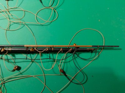

Утлегарь, и кливер ринг бакштаги не нужно делать? Я планировал утлегарь бакштаг делать как в книге до 1775, лопарь через блок на рее, со вторым вообще без понятия что делать.
